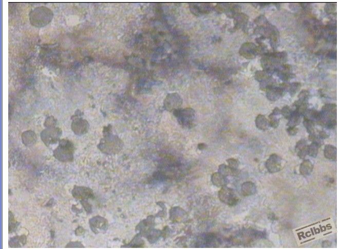

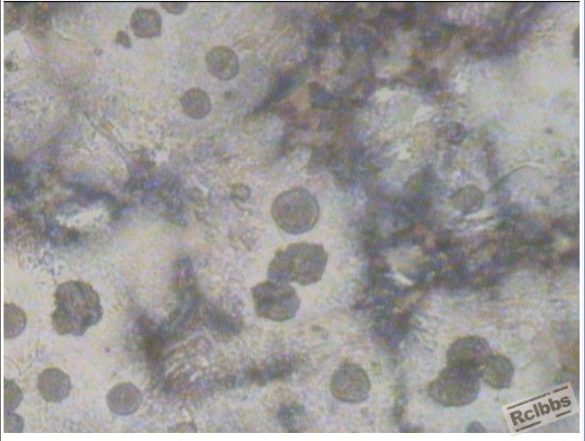

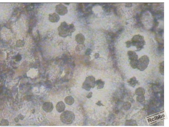

大家看我这个腐蚀得怎样,有没有过度了!珠光体含量多少?求教各位大大!! YZ]GYWO8K9UGGUEBPIB_UTR.jpg O67W0F0(P@@W99W89CE8$(X.jpg 5FUFE`)5FGK5T{NX%_8E40P.jpg

补充一句,图片都是100倍的!!:)

制样质量差,组织不清晰。

发表于 2013-5-7 20:13:20 | 显示全部楼层
重新制样,球铁件侵蚀时间可以长一些。

 楼主| 发表于 2013-5-8 10:43:02 | 显示全部楼层
不管怎样侵蚀,都是这样的
发表于 2013-5-8 13:40:27 | 显示全部楼层
换种腐蚀剂浸蚀会不会好点
发表于 2013-5-8 16:41:57 | 显示全部楼层
我们观察QT450、QT500金相,采用4%硝酸酒精溶液腐蚀,7秒左右,浸蚀,效果还不错。
发表于 2013-5-9 15:52:58 | 显示全部楼层
珠95,估计硬度和拉力都合格吧
发表于 2013-5-9 15:53:50 | 显示全部楼层
球化的太差啊,石墨球都开始扎堆了
