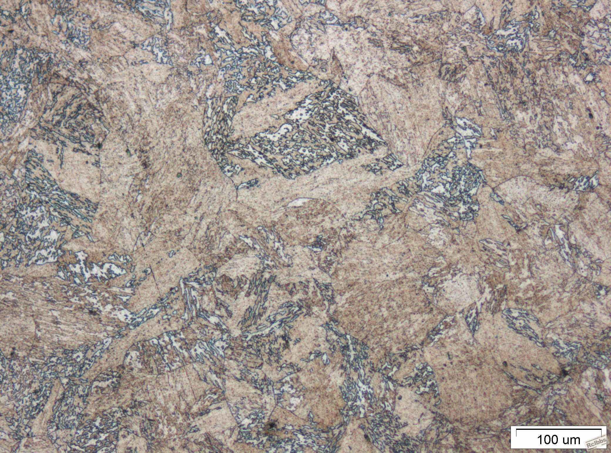

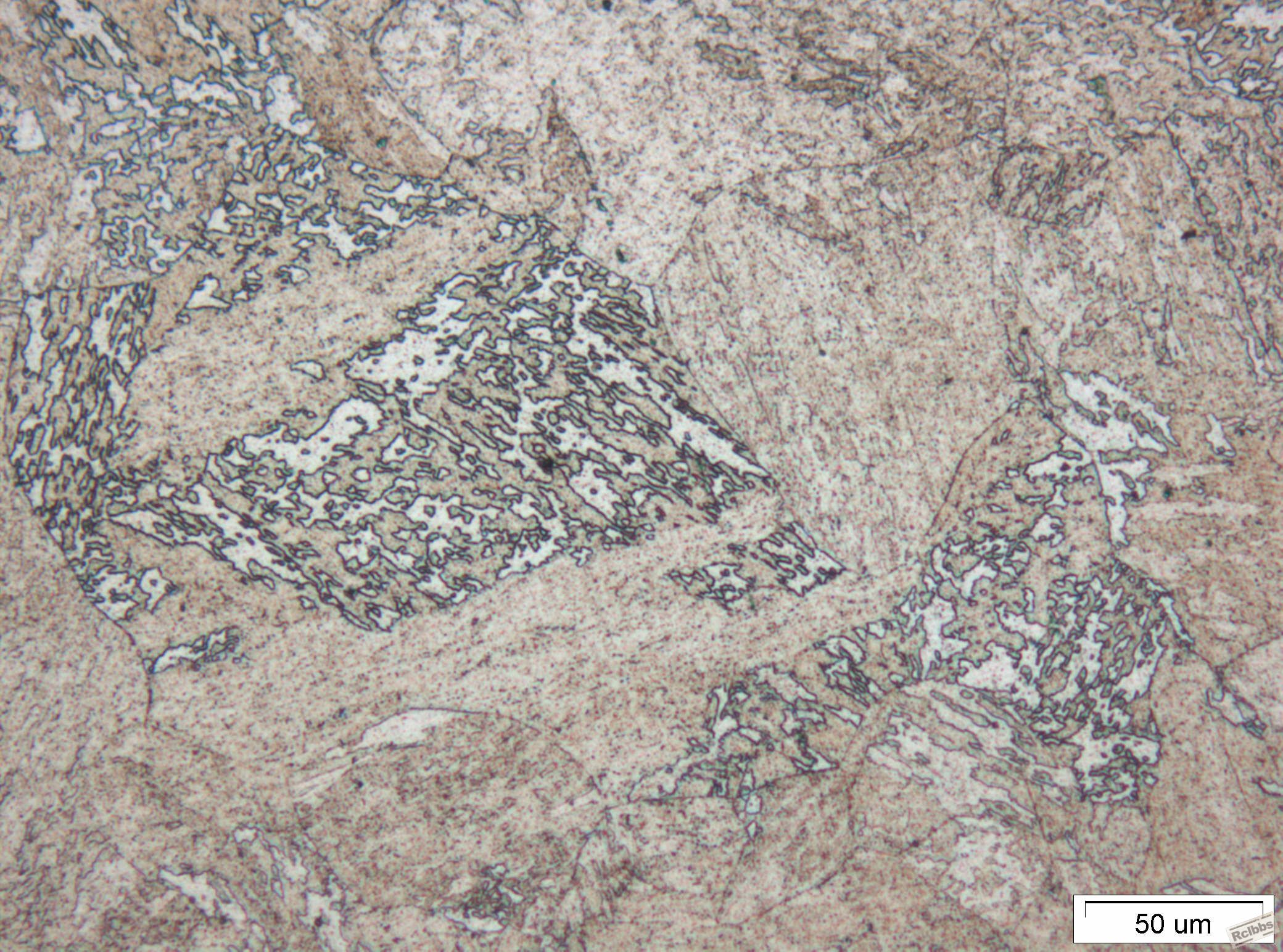

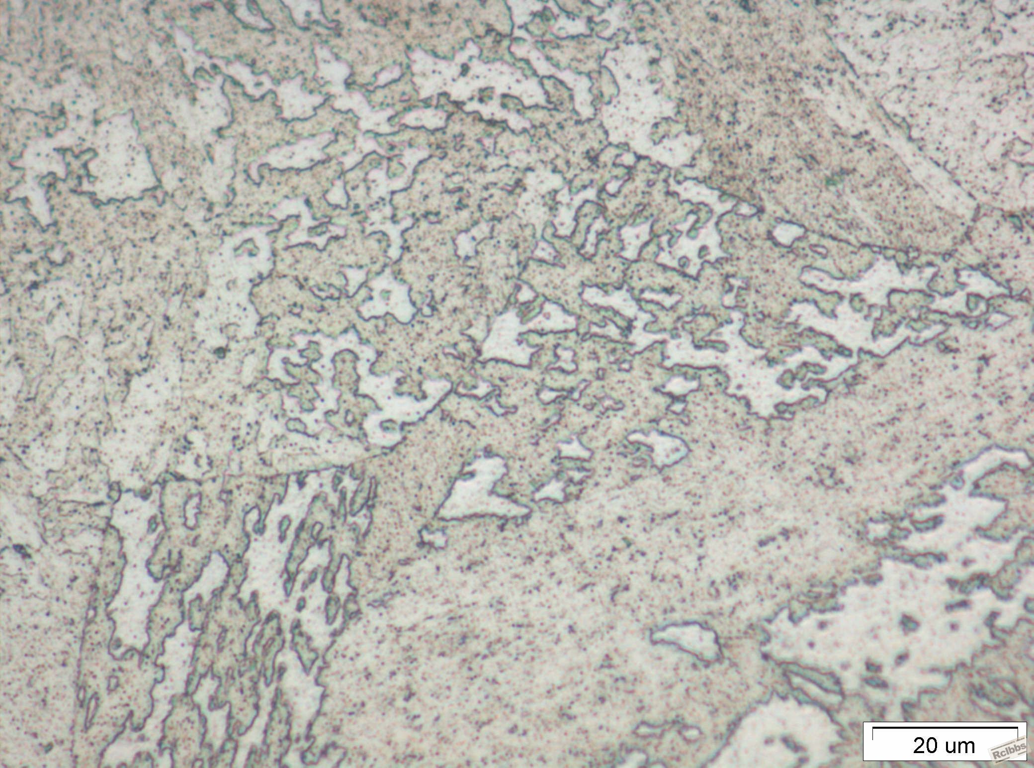

B50A178H 材料主要成分(%)C:0.15-0.20      Cr:2.00-2.75         Mo:0.90-1.20
正火+回火  要求得到贝氏体组织  灰色部分是高温回火后的贝氏体  黑白相间部分是如何产生的  组织如何? 不是很清楚
黑白部分是什么组织 灰色部分又是什么组织
200倍
200倍
500倍
500倍

发表于 2013-5-8 12:25:12 | 显示全部楼层
也是典型的贝氏体组织(粒状贝氏体),或M-A岛结构。
发表于 2013-5-8 13:42:53 | 显示全部楼层
结合书上关于粒贝的形貌描述来看,像是粒贝

那你能不能结合书上描述下现在 这个组织

发表于 2013-5-9 06:50:29 | 显示全部楼层
op7962 发表于 2013-5-8 19:46
那灰色部分的是什么贝氏体?
灰色部分也是粒状贝氏体。

 楼主| 发表于 2013-5-9 20:52:25 | 显示全部楼层
shenfuhai 发表于 2013-5-9 06:50
灰色部分也是粒状贝氏体。
同一个材料上粒贝形态差距这么大吗 能不能说说原因 谢谢  500倍图片上 白色的是铁素体不能是冷却不当析出的吗 这个是铸件
