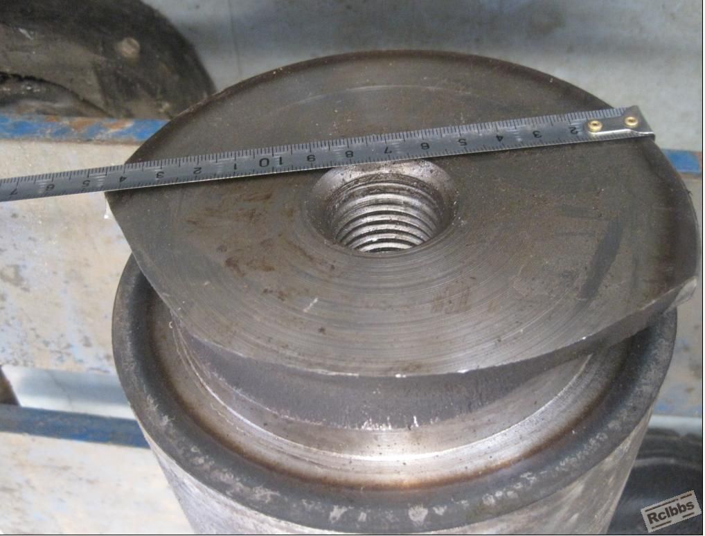

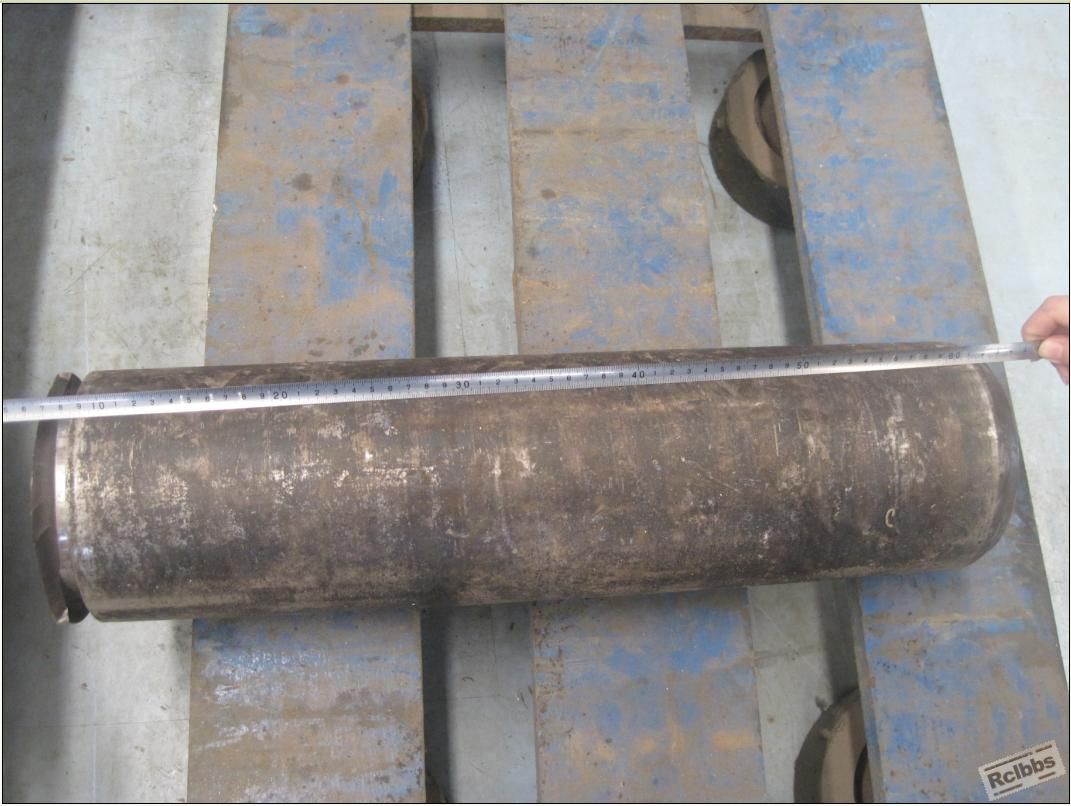

公司生产的销轴,其工艺为下料—粗车—调质处理(本公司)—表面高频淬火(外协厂家),在表面淬火后,发现如附件中的裂纹,不知这种裂纹我们要如何分析呢?
谢谢~
材质:30CrMnTi,此批零件一共几十件,只有这一个出现了这样的裂纹。
至于金相还没有做,主要是不知从何处取样进行分析
工艺为下料—粗车—调质处理(本公司)—表面高频淬火(其他公司)

发表于 2013-5-8 10:37:46 | 显示全部楼层
什么材料,那个位置表淬火

发表于 2013-5-8 13:13:16 | 显示全部楼层
你这个外径》140了,什么才质也不说,金相图片呢,没这些真的不好分析

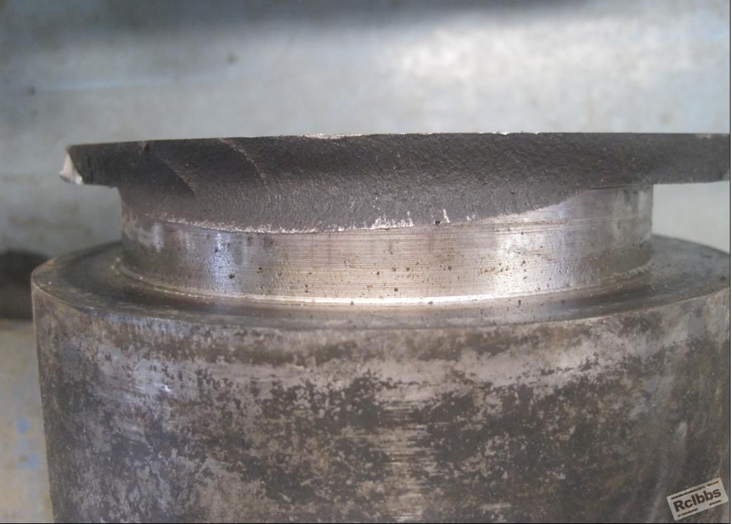

发表于 2013-5-9 19:27:48 | 显示全部楼层
人家说了是30CrMnTi。怎么不看仔细呢?我看好像是机加工的刀纹应力所在,在随后的热处理过程中应力加剧所致吧。

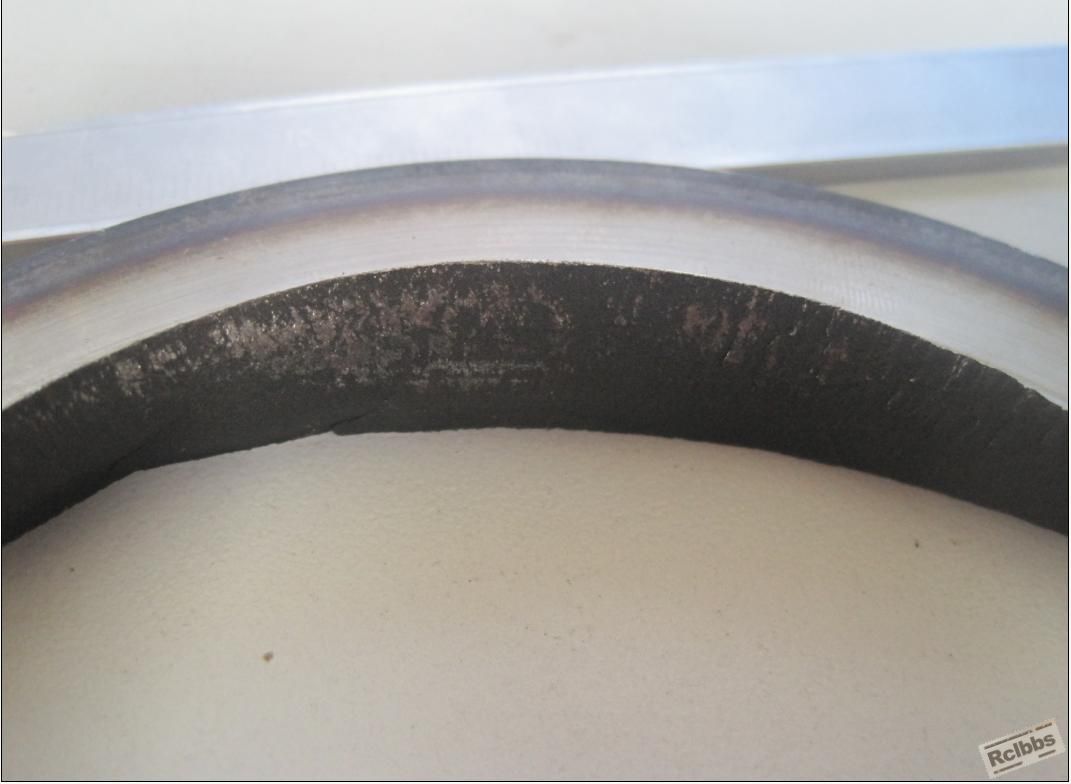

发表于 2013-5-10 09:46:55 | 显示全部楼层
怪异之极,断口为何呈严重的氧化色,如果仅是在高频淬火过程中开裂,不至于断口是这样的。建议楼主先调查下该工件的整个工艺过程。

发表于 2013-5-10 20:28:02 | 显示全部楼层
人家不是说了是30CrMnTi,我看是机加工的过渡圆角有问题,在随后的调质过程中就开裂了吧,先在裂纹取样看了再讨论吧。

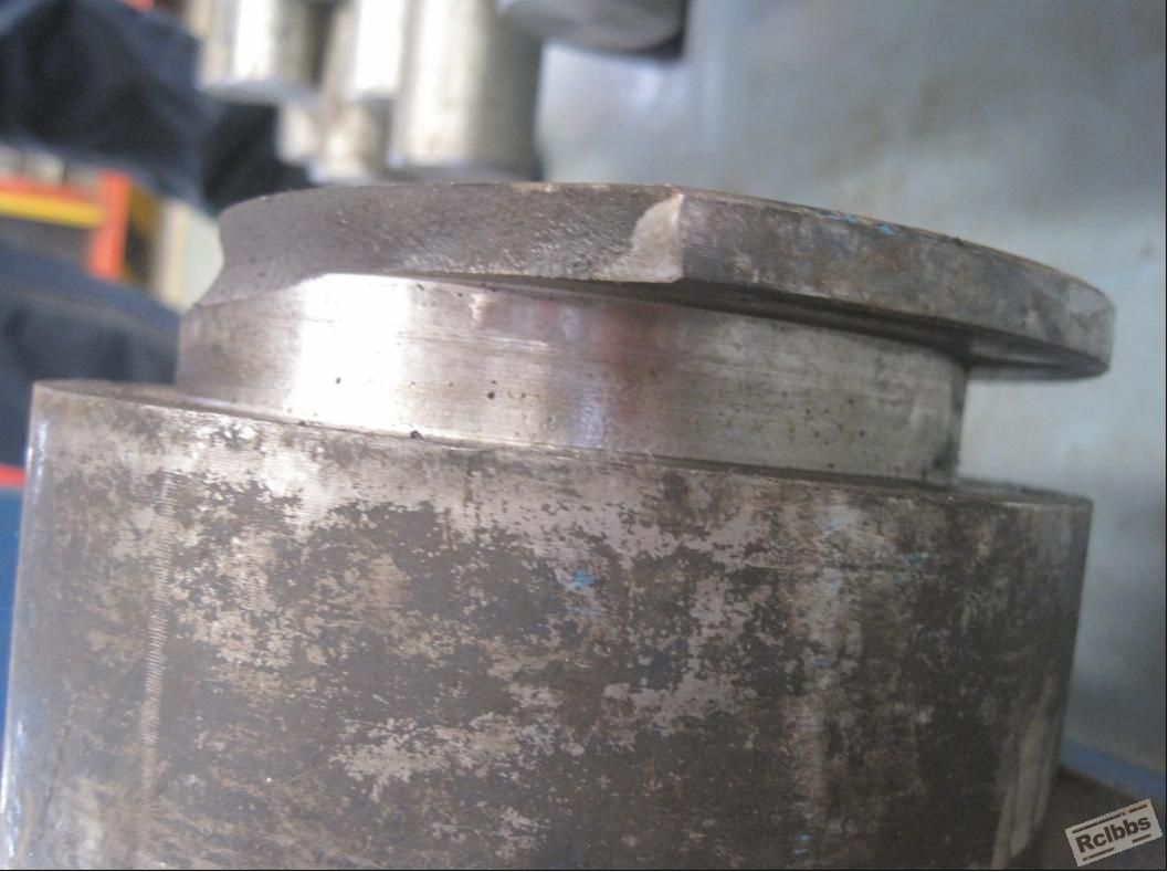

发表于 2013-5-14 11:30:41 | 显示全部楼层
LZ说明的还不够清楚,单从照片上看可能是菱角没留R度,表淬时菱角处产生集中应力所致。具体情况还需LZ根据具体情况分析。

发表于 2013-5-14 15:22:34 | 显示全部楼层
淬火裂纹,在变截面处发生
发表于 2013-5-14 18:27:59 | 显示全部楼层
从照片看,粗车颈部根部R圆弧太小,淬火容易在根部产生裂纹。高频前如果精车应该能看出裂纹。
我们公司类似产品粗车在根部车出R3-R5的圆弧
