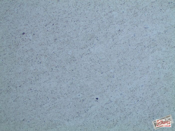

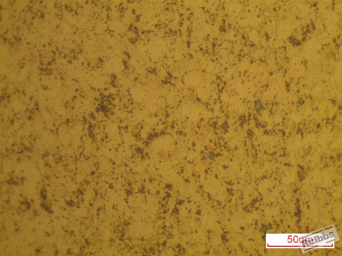

H13,直径15mm,500度,850度预热,1020度保温15min,油冷,组织中白色区域是什么,还是腐蚀没有处理好,硬度值42左右!

图片不清楚,组织没有腐蚀出来。
另外,请问楼主使用设备加热,淬火方式?

发表于 2013-5-14 14:50:59 | 显示全部楼层
制样腐蚀有很大的问题

从表面看,是还没有腐蚀,你用什么腐蚀液?

没有腐蚀出来,腐蚀时间是不不够

我也遇到过这样的,还不知道原因,希望能找到原因

回火组织时间不够,没转变。或腐蚀时间短。
