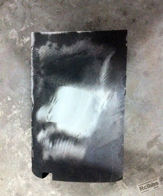

H13热锻模具经过锻打+球化退火+磨床表面加工+热处理后,其中一块硬度检测只有43HRC,其余5块全部51HRC合格。
未命名.jpg 尺寸为90x90x150        热处理工艺为真空炉860预热2小时1050保温2.5小时,油冷,560回火4小时3次

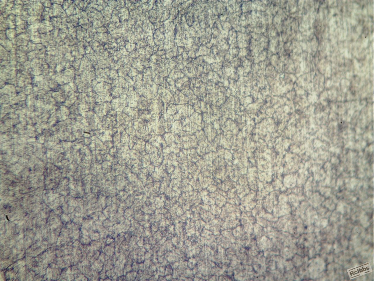

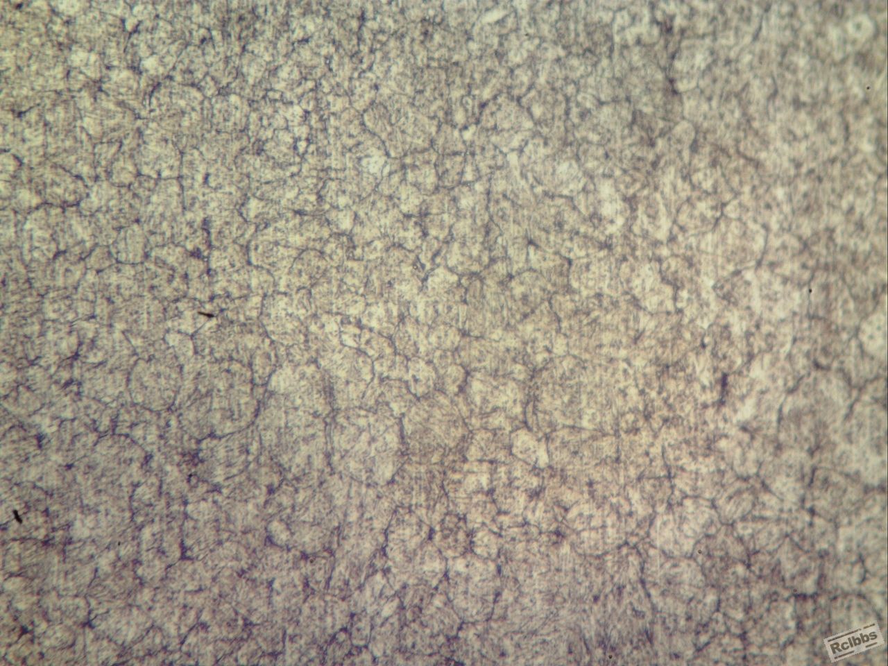

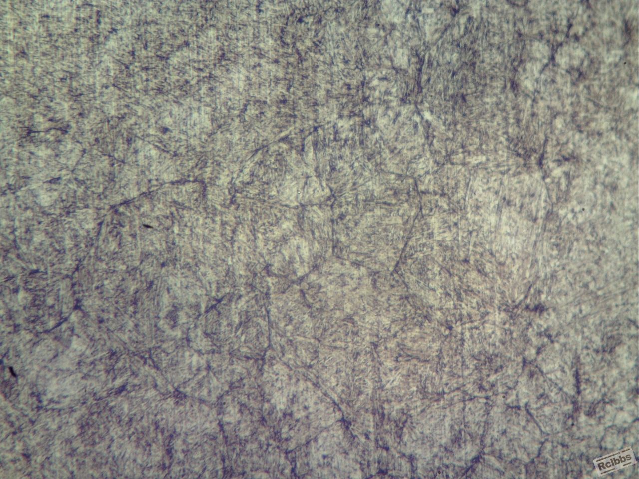

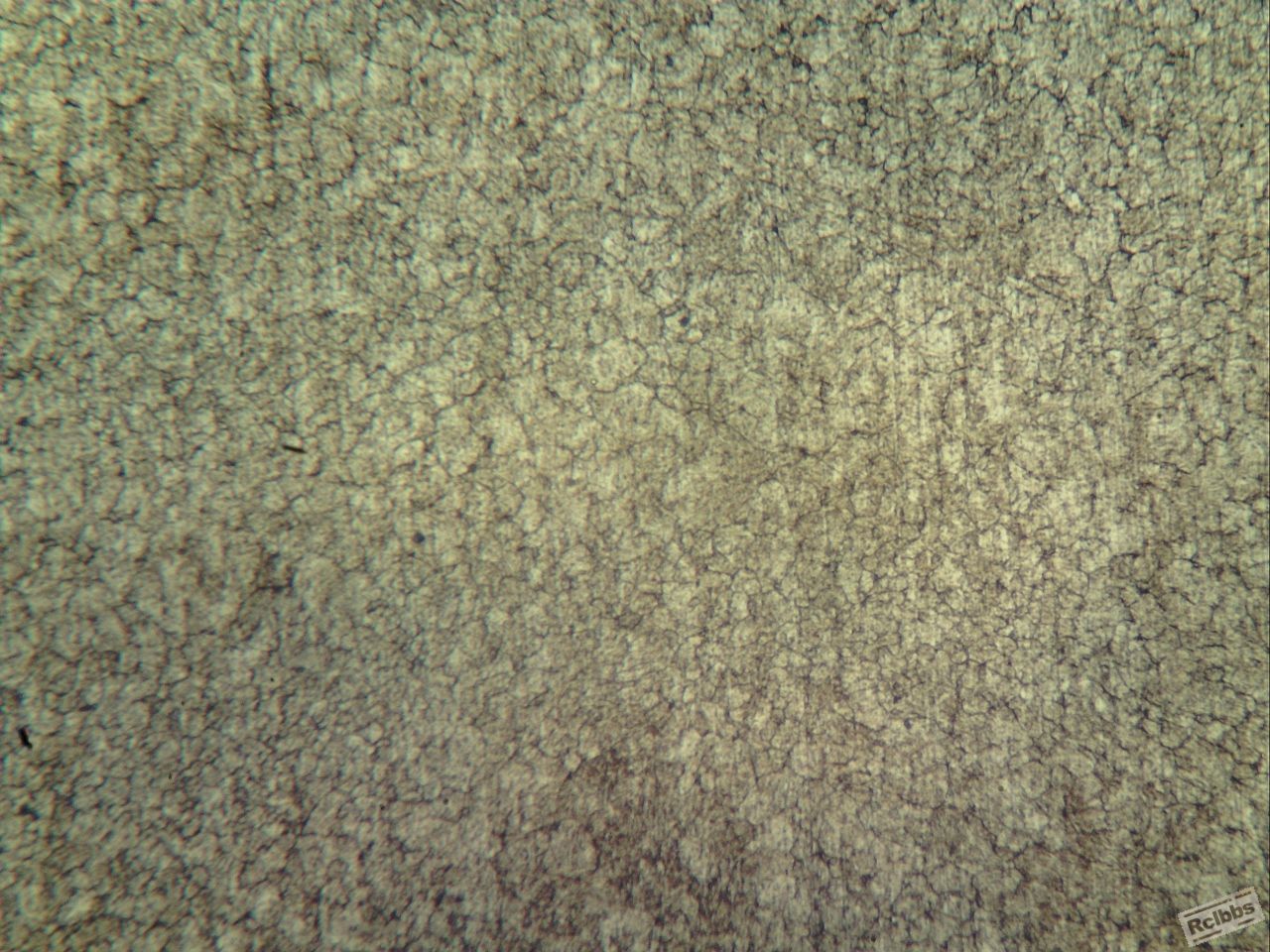

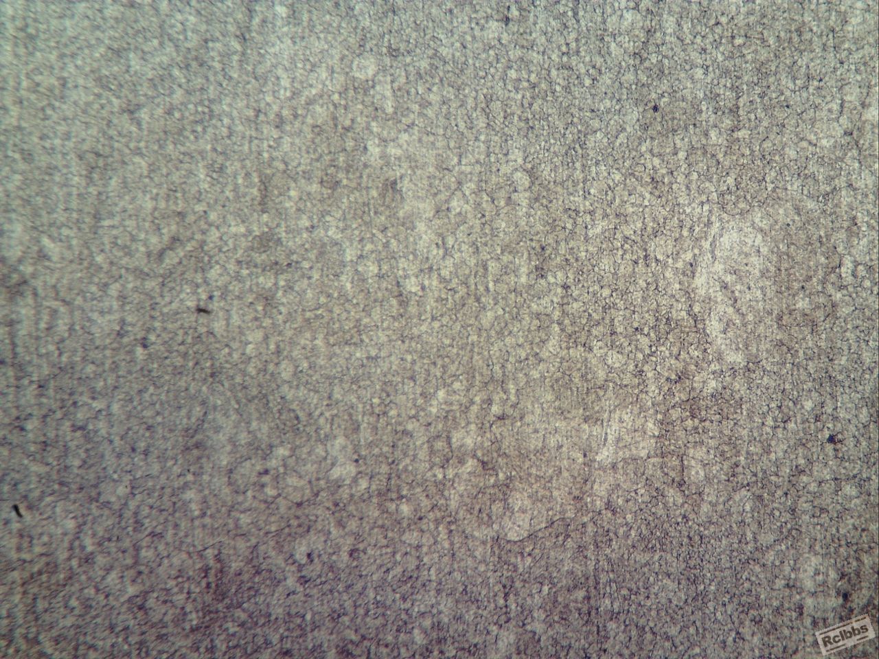

    今天将模块用磨床磨了1.5mm左右,检测了基本和试样硬度一样.看来是表面脱碳了,可能是锻打后脱碳层磨床没磨完,导致淬火后硬度不正常.
1050zh1001 (1280x960).jpg 100倍
 楼主| 发表于 2013-5-10 20:53:45 | 显示全部楼层
台州大发模料li 发表于 2013-5-10 20:48
今天将模块用磨床磨了1.5mm左右,检测了基本和试样硬度一样.看来是表面脱碳了,可能是锻打后脱碳层磨床 ...
1050zh2002 (1280x960).jpg 200倍
1050zh4001 (1280x960).jpg 400倍1
1050zh4002 (1280x960).jpg 400倍2
1050zh4003 (1280x960).jpg 400倍3
从400倍1来看,存在晶界碳化物.
