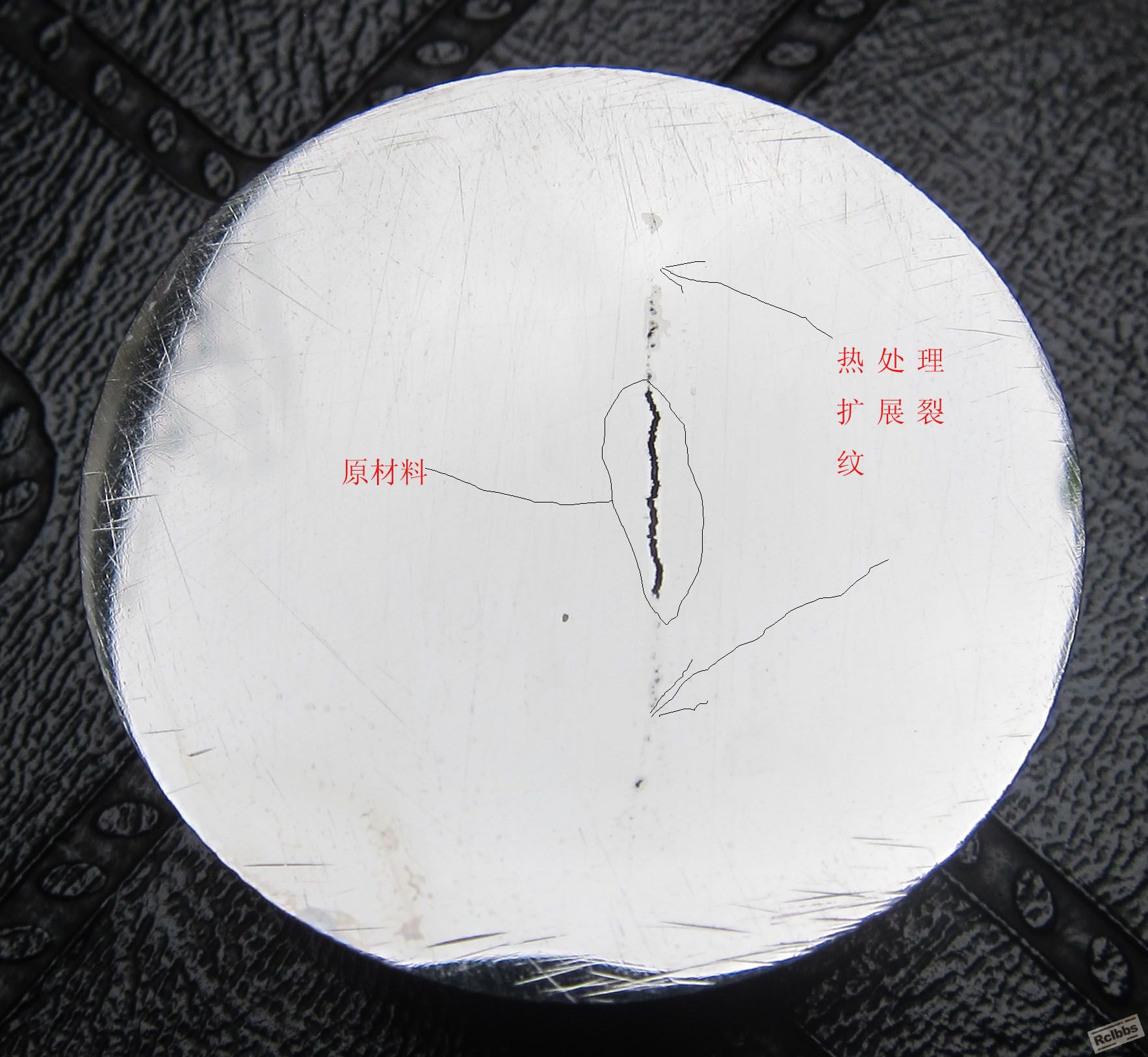

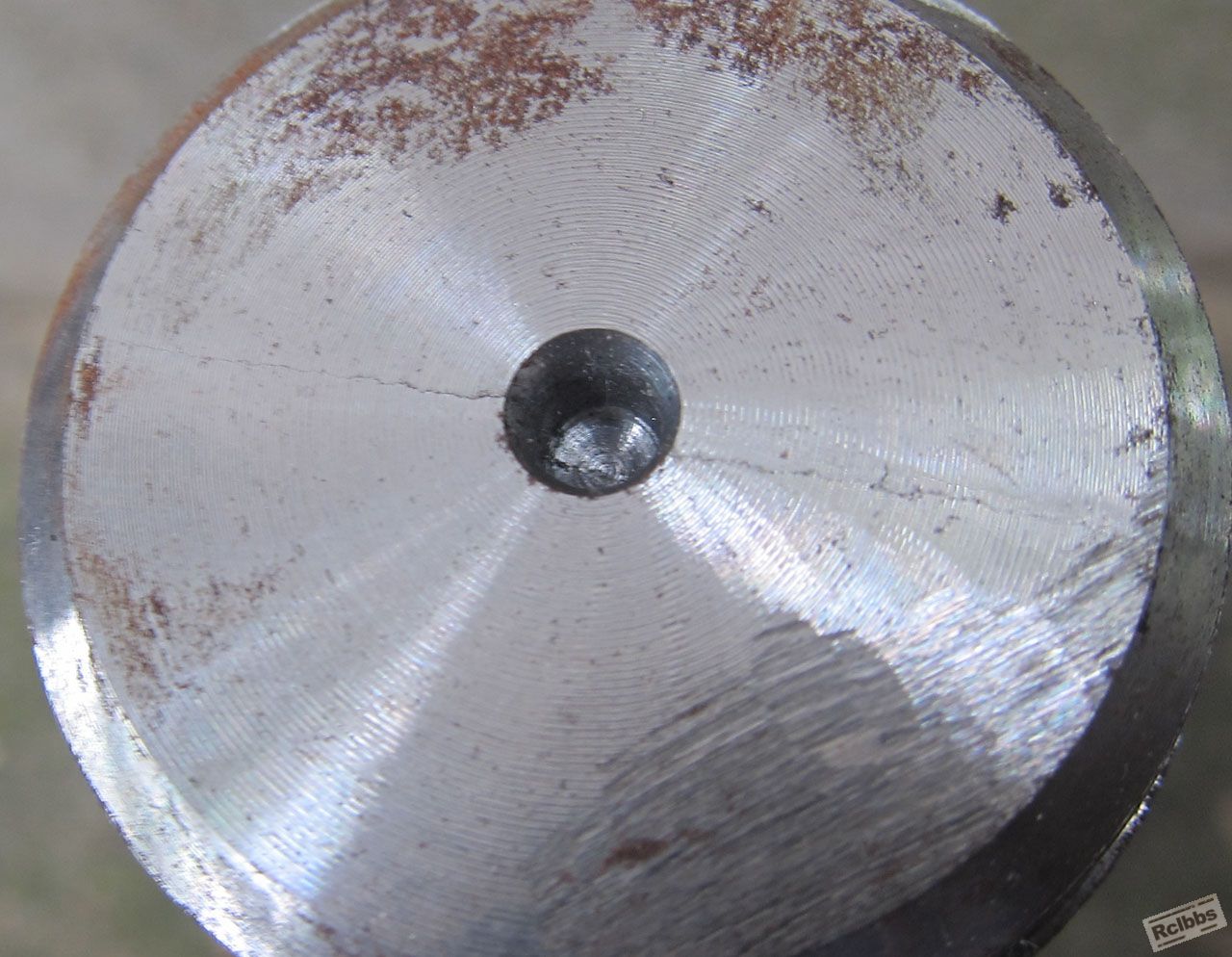

   材料40CrNiMo轴,870淬火,550回火,在轴的端面出现裂纹.大家发表下自己的看法.个人认为是原材料缺陷,估计是热扎时没有热透,挤压时,把材料中心挤裂.不象是原材料缩孔.

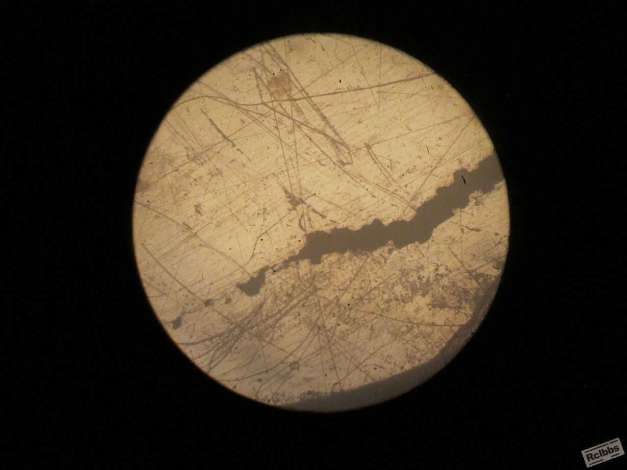

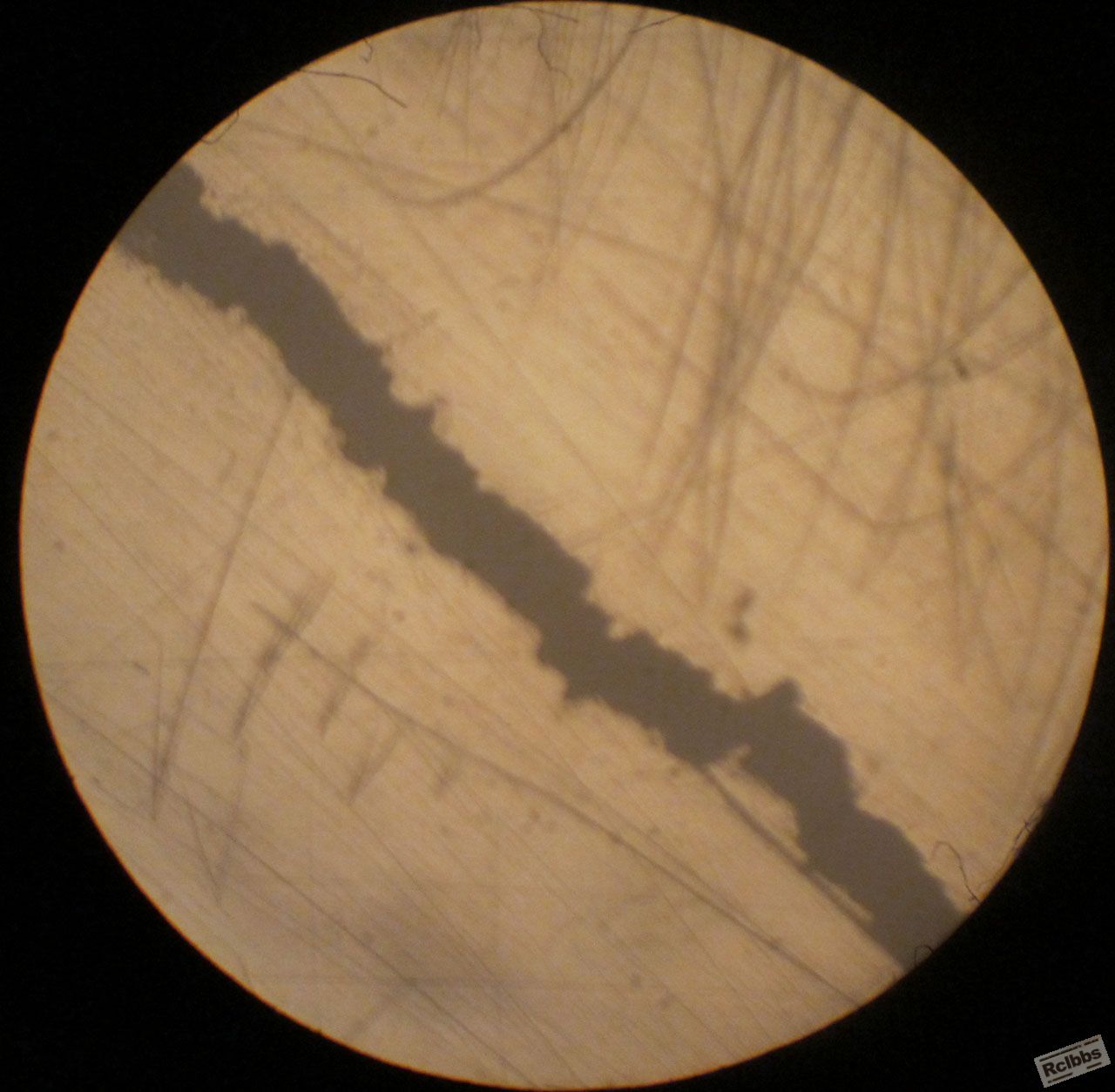

 楼主| 发表于 2013-5-8 20:07:14 | 显示全部楼层
因为切割试样比较大,不好抛光,对焦也不好,所以没照高倍金相.但个人认为,根据上面的图片应该是可以判断.

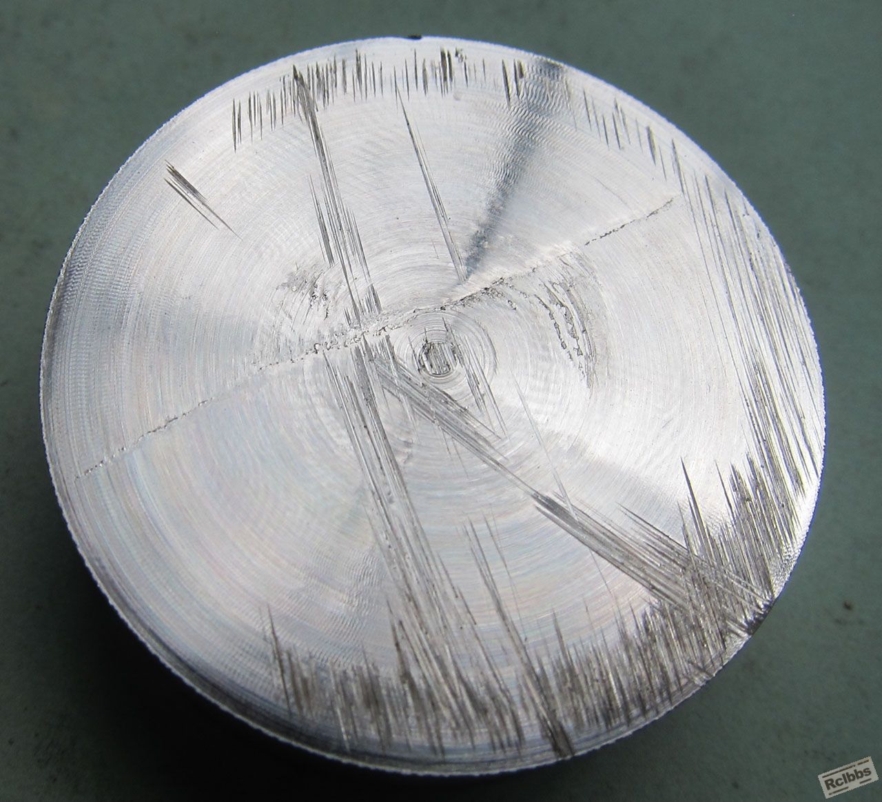

 楼主| 发表于 2013-5-8 21:36:35 | 显示全部楼层
下料是车削的.你是不是看到有个挤压的相片啊,当时我对那试片也有疑问,挤压折叠是在零件中间部位,表面有肉眼可见的红色锈迹.裂纹大的地方是在轴靠近端头,但端头裂纹是比较细的,在离端头30MM切开,可以看到比较粗大的裂纹,就是上面的图片.
签到天数: 521 天
 楼主| 发表于 2013-5-8 21:41:29 | 显示全部楼层
你是看到这样图片吗?不好意思啊,一开始是车削的,但中间有个突起,我为了在显微镜上放大看裂纹,就上砂轮把中间突起砂平,但砂轮没砂到裂纹即周围.
签到天数: 521 天
 楼主| 发表于 2013-5-8 21:53:14 | 显示全部楼层
中间裂纹比较粗大,且外廓似能啮合的裂纹,所以判断不象是缩孔,而判断是热扎加热时没有热透,且挤压力较大,所以在原材料中间发生开裂.材料的表面温度较高,塑性好,所以没发生开裂,宏观看热扎料,不能发现裂纹,除非做探伤.存在内部裂纹的材料,切割成棒料热处理时,因为应力和压力的作用,零件产生了热处理扩展裂纹,裂纹较细,且裂纹方向是从轴的内部往外开裂,但因力量叫小,轴的外径上并没有裂开.给人很大的麻痹性,给零件留下很大的隐患.

 楼主| 发表于 2013-5-8 21:55:19 | 显示全部楼层
明天打算找个好点的显微镜对裂纹周围看有没有脱碳,及检查原材料组织,看中心是否有异样.欢迎大家讨论.谢谢!技术的积累需要大家的参与和讨论.

签到天数: 521 天
 楼主| 发表于 2013-5-13 12:43:13 | 显示全部楼层
西渡高速钢 发表于 2013-5-13 08:08
以上楼主分析似乎头头是道,我这里倒是有一个疑惑,还请大家三思:
如果认定原材料中已经存在上述粗壮裂 ...
热处理有扩展裂纹,热处理前在端面看不到裂纹,热处理后,轴的端面出现很细的裂纹,当是看裂纹形态是热处理裂纹,但这样的材料淬透性很好,一般是在轴的纵向出现,而且是表面向里裂.这次只出现在端面,而且是中心部位,大家就怀疑,所以往轴切割,发现中间裂纹很大,很粗,两边有扩展裂纹,你看另一帖子,我发现原材料表层和中心组织有很大区别
