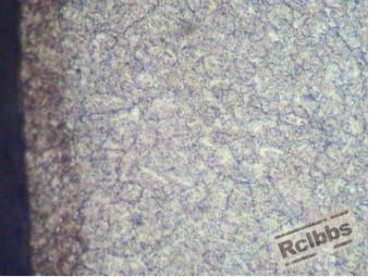

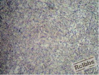

附件为2083/S136(不锈钢)材料热处理后金相图片,请各位专家指教组织是否有问题?
 楼主| 发表于 2013-5-9 10:29:29 | 显示全部楼层
心部400X
心部400X
表面400X

国标牌号是什么?工艺呢?图片尺寸比较小。

是不是冷却的慢了,象有屈氏体,还是碳化物析出较多.类似我们说的4Cr13吗?相片太小了,不过可以明确是淬火态,有M氏体,估计回火温度很低,难道是做刀具吗?

图片太小了,看不清楚;
   从不锈钢来说的话,初步判断组织还是太差了,晶界看起来黑乎乎的,碳化物析出太多应该是;
   若想进一步分析请传清晰的大图片上来。

不知道您的热处理工艺和使用要求!单纯从图片来看组织应为马氏体+残奥+颗粒状碳化物,晶界间析出的碳化物比较多,导致工件脆性大,晶界不耐腐蚀,很容易形成沿晶开裂
发表于 2013-5-16 14:31:28 | 显示全部楼层
2083/s136属于420类,不知楼主工艺怎样?看图片上组织确实不太好!呵呵
