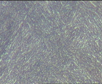

[求助] 这个是马氏体位向的回火托式体吗?
发表于 2013-5-9 14:33:37 | 显示全部楼层 |阅读模式
  热处理为淬火+中温回火
心部组织
心部组织

发表于 2013-5-9 16:03:28 | 显示全部楼层
材质、工艺呢?
发表于 2013-5-9 16:31:02 | 显示全部楼层
看楼主的图片评论的话,是马氏体位相的托氏体,工艺状况是合理的;不知什么材料和工艺,楼主是否能说明一下
 楼主| 发表于 2013-5-9 17:04:02 来自手机 | 显示全部楼层
C:0.27 si:0.6 mn:1.0 cr:0.6mo:0.2ni:0.2
淬火840度,回火400度
发表于 2013-5-10 09:53:05 | 显示全部楼层
同意楼主的标题观点..........
 楼主| 发表于 2013-5-10 11:56:53 来自手机 | 显示全部楼层
图片中的组织可以参照什么标准评定级别?
发表于 2013-5-10 15:48:02 | 显示全部楼层
很典型的回火托氏体啊,赞一个
