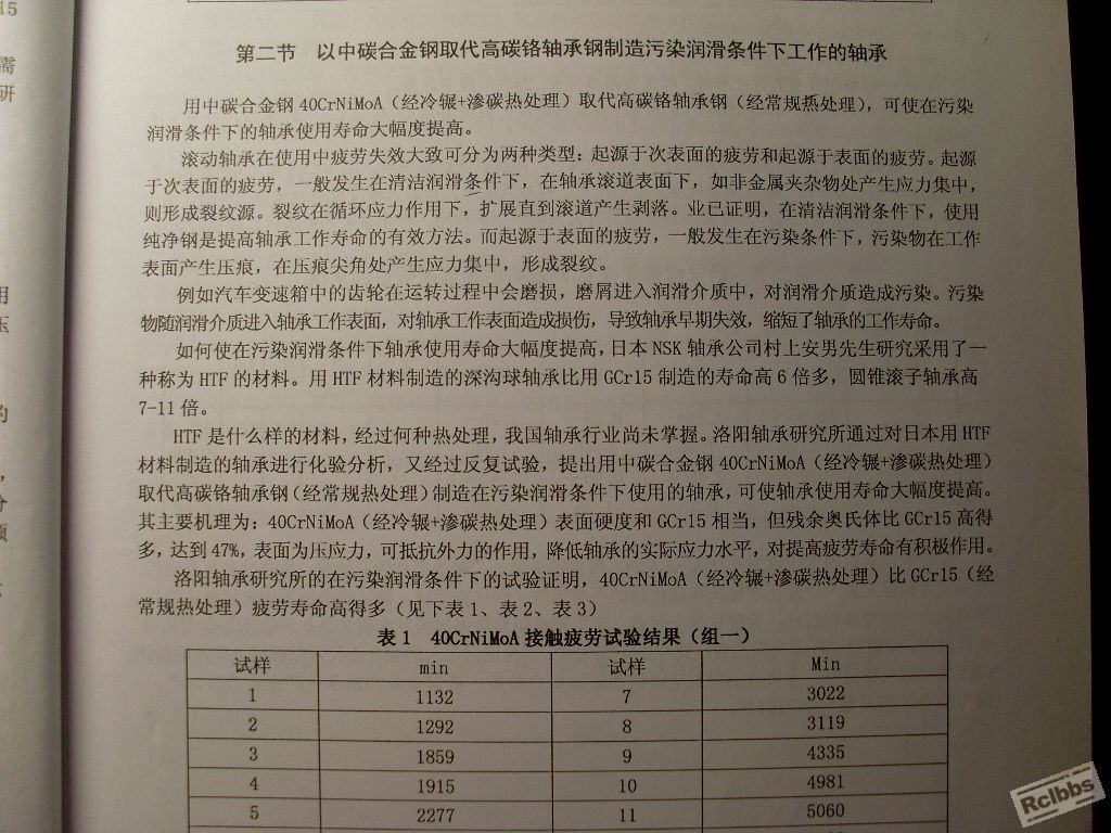

如题,论坛中哪位有关于NSK使用的STF轴承材料的相关介绍资料,书籍或网页搜索的资料均可,主要想对该材料做一个了解。

发表于 2013-5-11 22:08:51 | 显示全部楼层
希望能帮到你

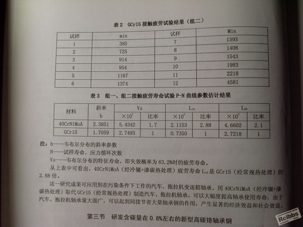

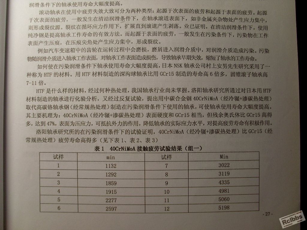

sbm197873 发表于 2013-5-11 22:08
希望能帮到你
请问sbm197873 高工,你发图片参考资料能不能给提供个全称。我想进一步找找看。谢谢您的无私帮助。

发表于 2013-5-16 21:02:06 | 显示全部楼层
中国轴承材料热处理第二届年会(09年西安会议资料)

 楼主| 发表于 2013-5-16 21:16:33 | 显示全部楼层
非常感谢您提供的信息。。
