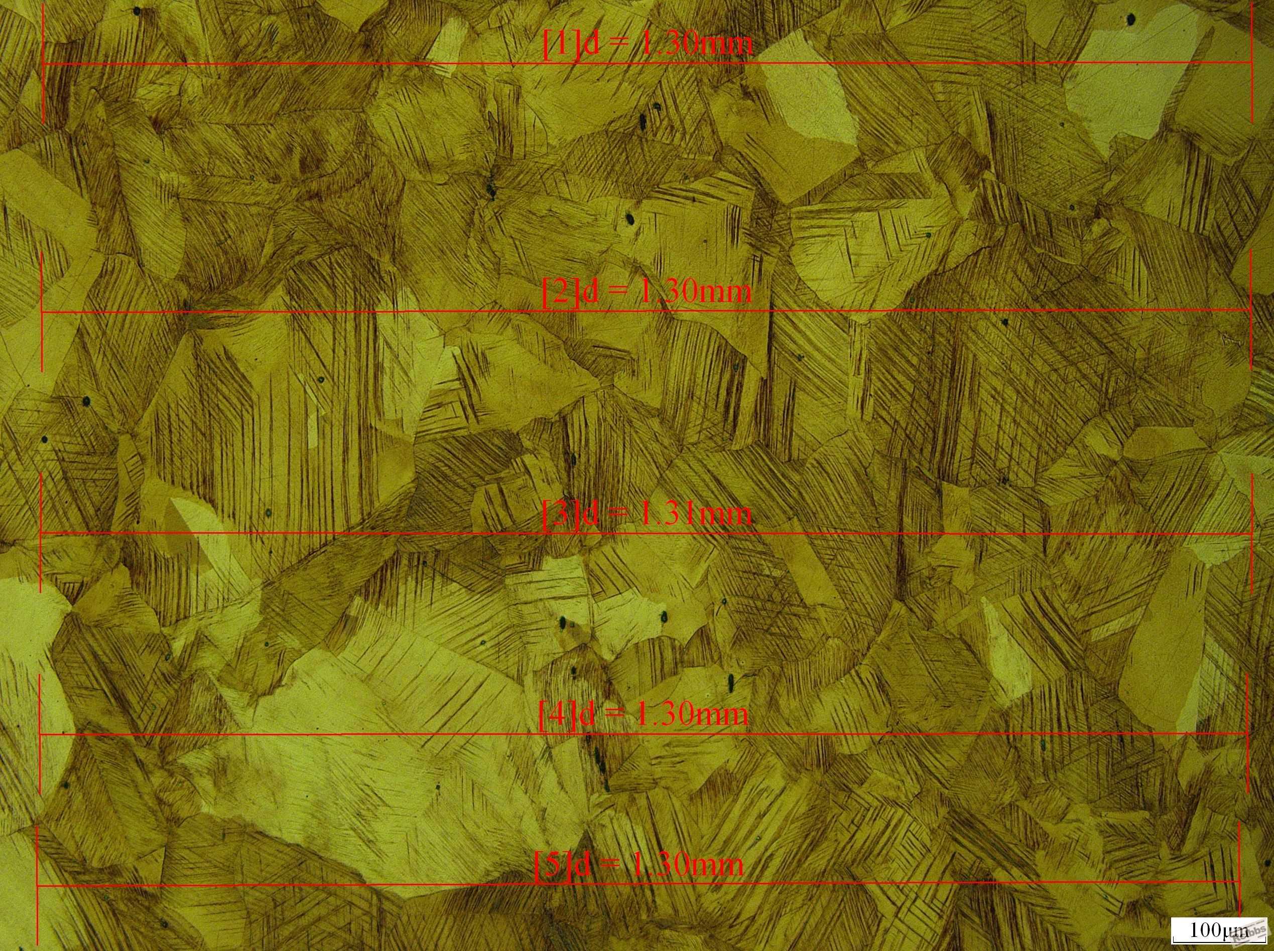

1.高锰钢,固溶后,挤压强化,回火去应力处理。

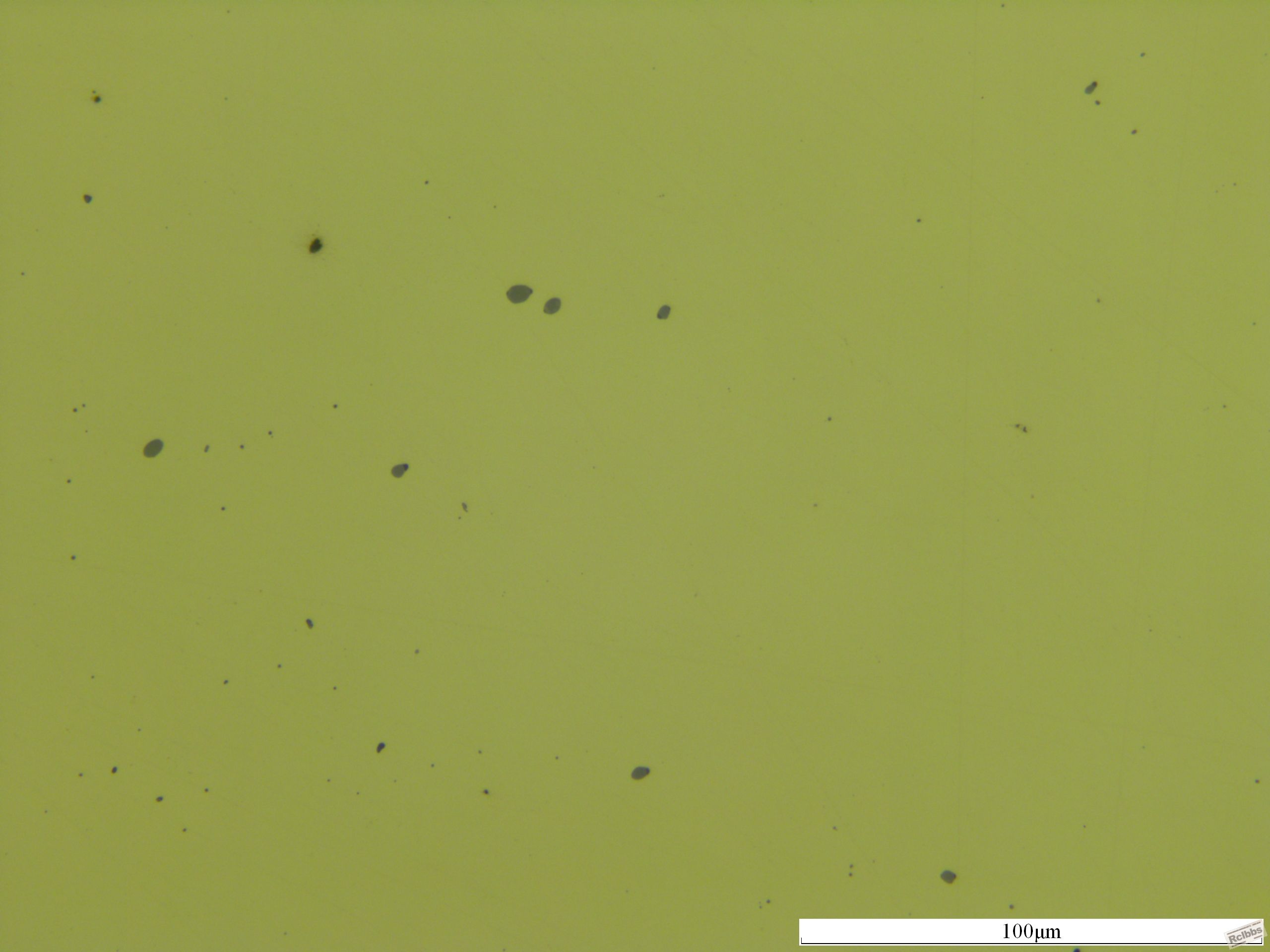

2.高锰不锈钢,固溶后,挤压强化,回火去应力处理。抛光态有硫化物(横截面)。

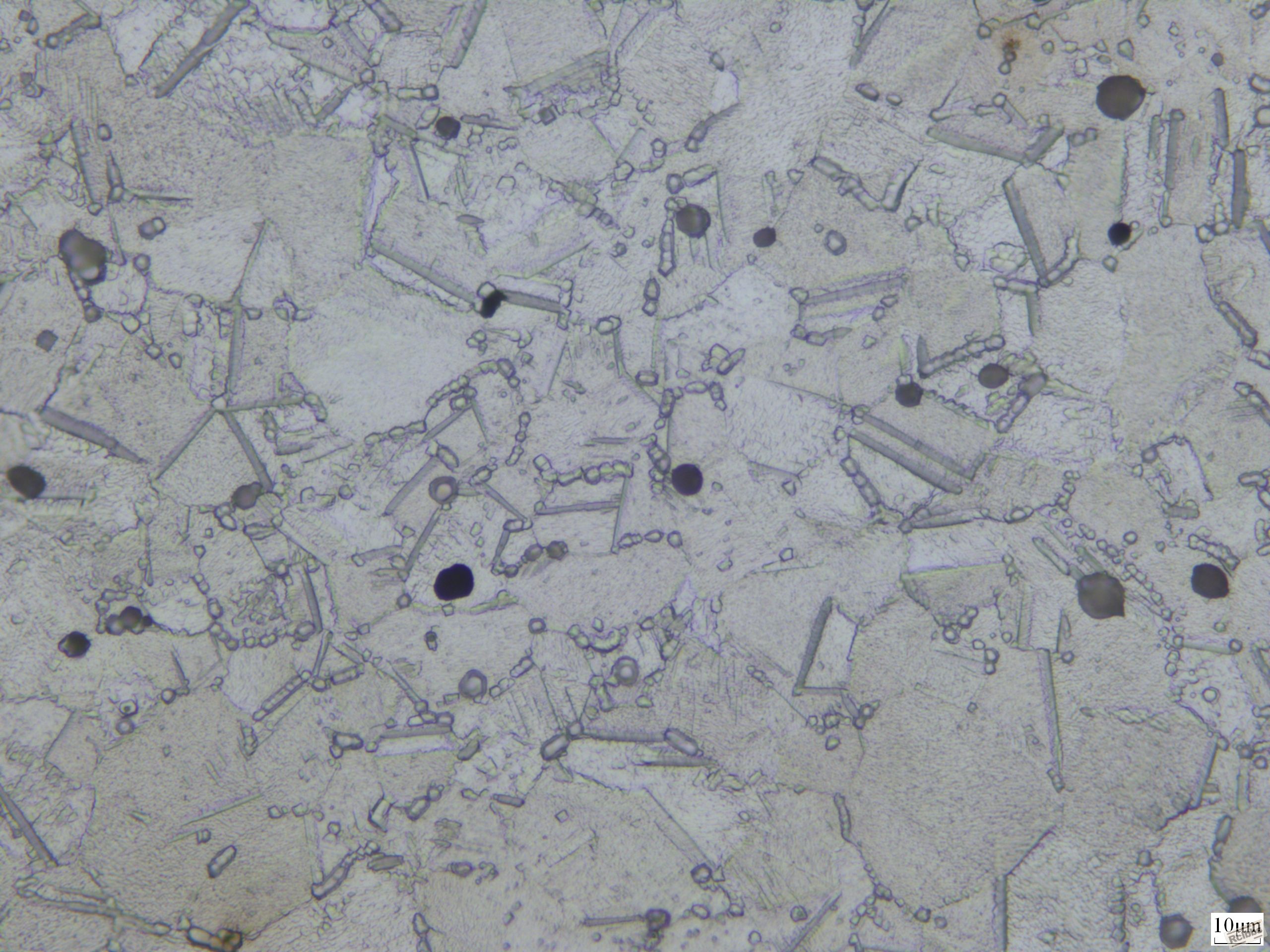

3.高锰不锈钢50%王水腐蚀后,出现腐蚀坑。

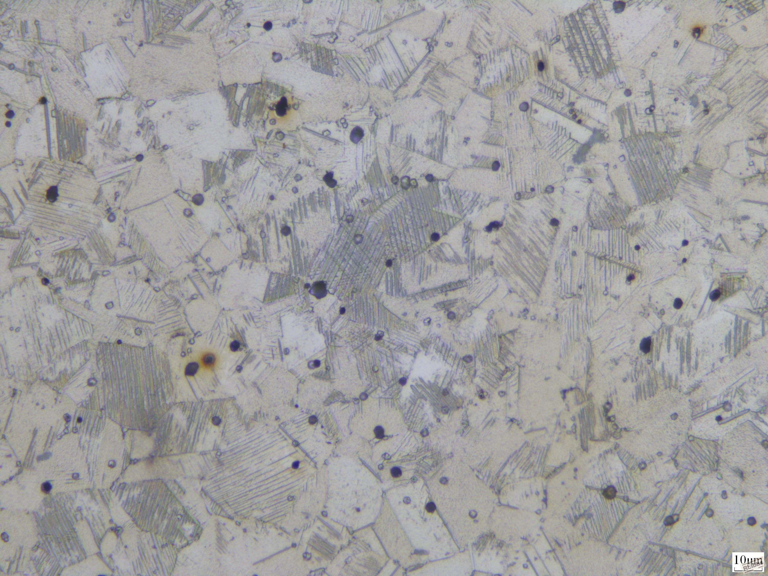

4.高锰不锈钢加重腐蚀,在王水中浸泡半根烟后,滑移线逐步消失。
疑问:腐蚀坑,会不会是传说中的判断晶面指数的位错坑涅?

个人认为高锰奥氏体钢种存在滑移带属于正常
