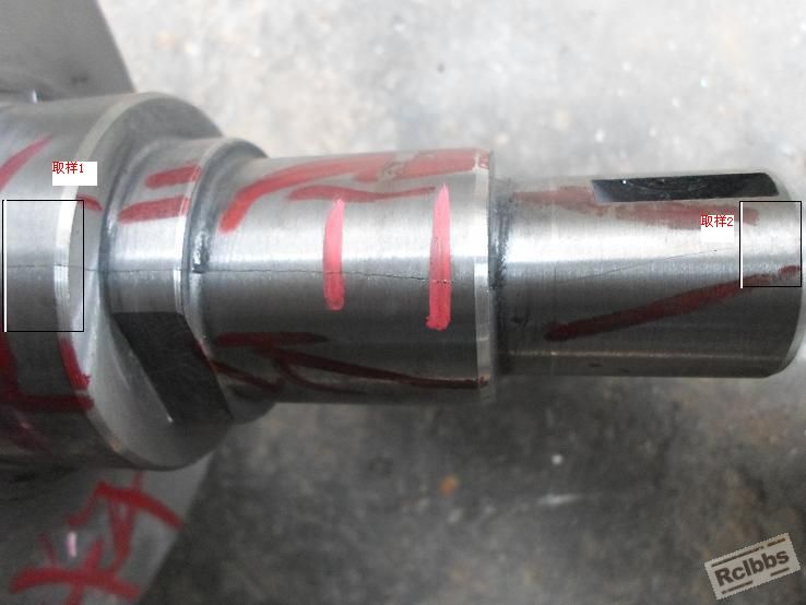

请教:产品:曲轴;材料:40Cr;热处理状态:锻造后调质;现象:调质经金加工后出现裂纹(在粗材就应该有裂纹了,只是未发现)。请各位根据有限的三张图片判断一下该工件是否为锻造裂纹,非常感谢!
裂纹外观
裂纹外观

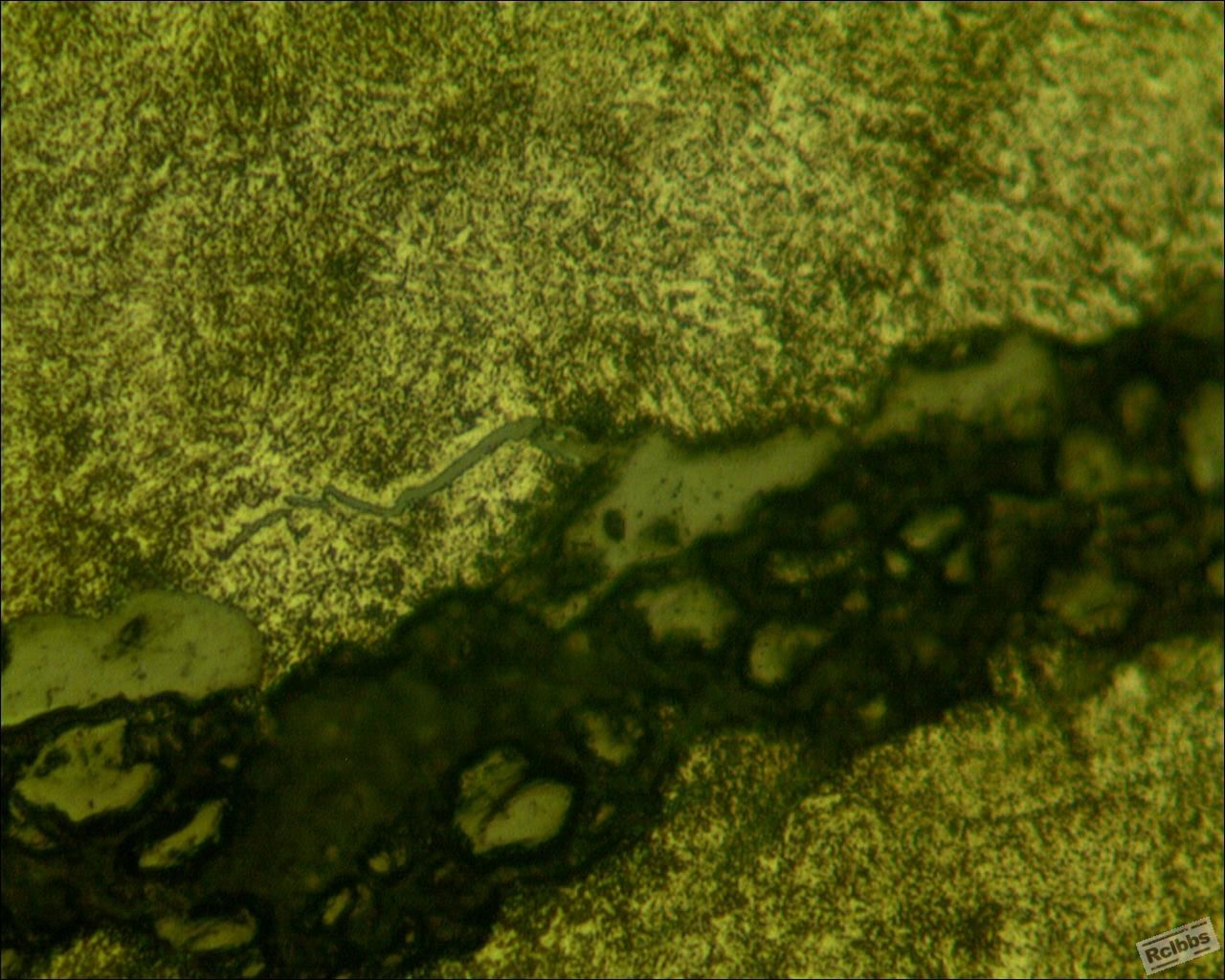

取样部位1的裂纹是否氧化脱碳?请确认
取样部位1的裂纹是否氧化脱碳?请确认

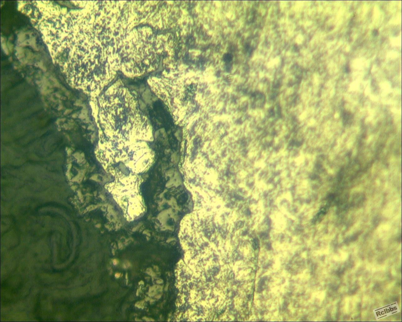

取样部位2的裂纹是否氧化脱碳?请确认
取样部位2的裂纹是否氧化脱碳?请确认
 楼主| 发表于 2013-5-11 10:38:42 | 显示全部楼层
图片效果不好,再次描述一下:左边部分为裂纹起点,宽度从左到右变小,“取样1-1”是左边取样部位的裂纹形态,,“取样2-2”是右边取样部位的裂纹形态,由于时间关系深度和宽度没有让金相室仔细测,图片有限,抱歉。

发表于 2013-5-11 18:32:04 | 显示全部楼层
我认为:不是热处理裂纹,而是锻造所致。
 楼主| 发表于 2013-5-11 22:08:52 | 显示全部楼层
因个人金相水平实在有限,请求各位从裂纹腐蚀的效果分析是否有脱碳、氧化就可以证明是否为锻造裂纹了。

发表于 2013-5-11 22:19:42 | 显示全部楼层
个人初步判断为调质过程产生的裂纹

发表于 2013-5-12 20:09:17 | 显示全部楼层
你说的很对。裂纹两侧有脱碳的现象。抑或有氧化就可以认为是热处理前的裂纹。

 楼主| 发表于 2013-5-13 21:45:48 | 显示全部楼层
那从上边儿那两张图片可以认为是氧化么(我还真没看出来有什么明显脱碳痕迹,水平的确差了),您能确定或认为那是什么,谢谢给个回答?
