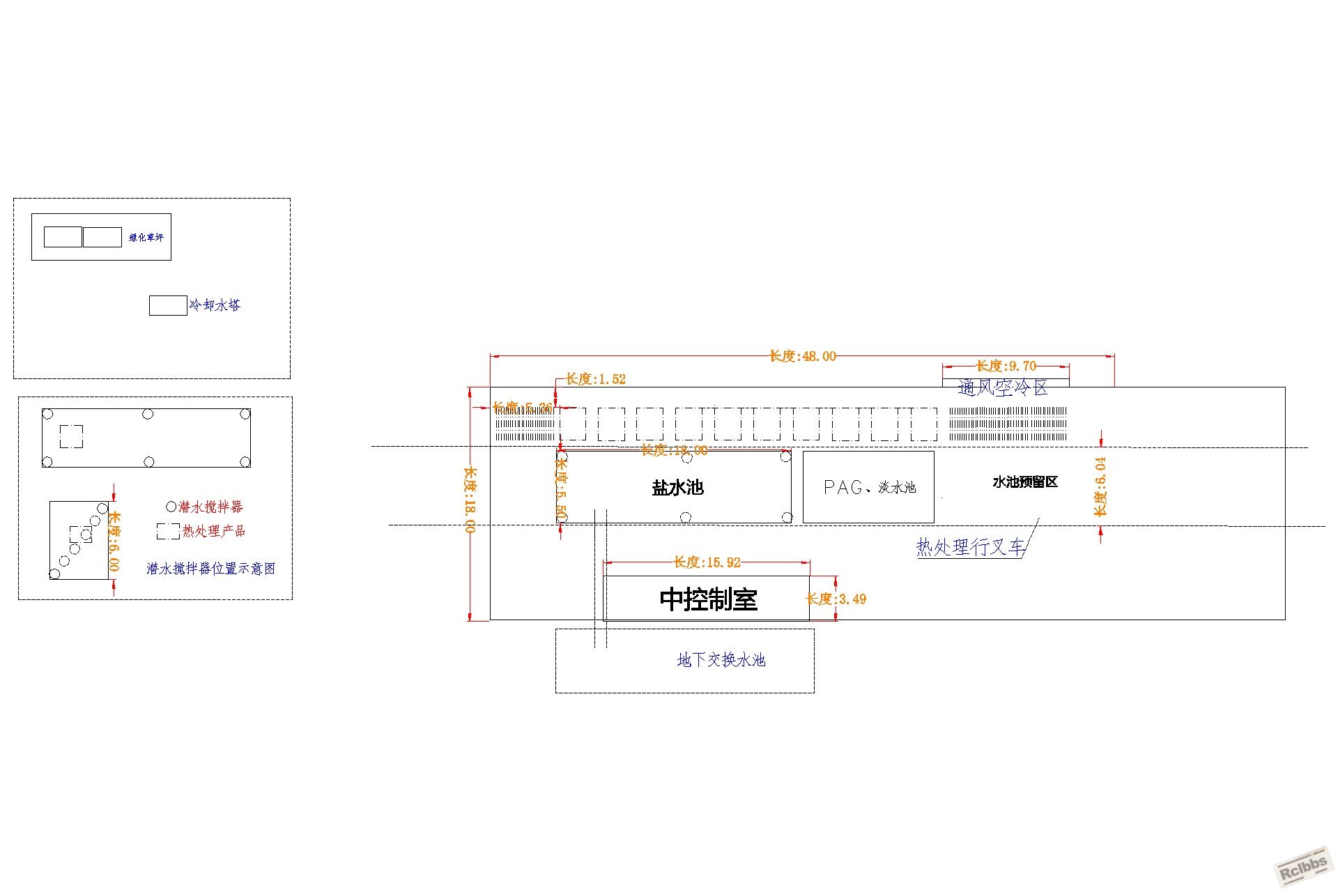

请各位看看这个设计有什么缺失吗?或者有更好的建议。
搜索了下论坛里的资料 好像在热处理车间的设计上没有什么好的方案,作为抛砖引玉,希望各位大师能提供好的建议。

楼主:请问你的设备是什么?还是具体一点好发言啊。

方向、大门?加热设备?来件安放何处?工作人员更衣室呢?

           什么设备也没写。。

设备是箱式电阻炉 或者 长方形的 罩式炉 这个还没决定。
更衣室会放在于此车间相连的2车间中间。
 楼主| 发表于 2013-5-13 08:52:47 | 显示全部楼层
通风区的位置就是空冷用,和上下料用的位置。

大体可以,就是不知道要安装啥设备

设备与盐水池距离比较小只能安装小的设备,还有你应该还要预留安装台车炉(用于大型工件)的空间。

建议冷却这块,花点功夫。可以考虑封闭式冷却换热,加上搅拌系统,温控系统

温控这一方面 已经有构思了,还希望在布置上先听取各位大师的建议。

PAG和淡水在一个池子里吗?还有炉子从尺寸上看,貌似都是浴炉,没有电炉吗?
