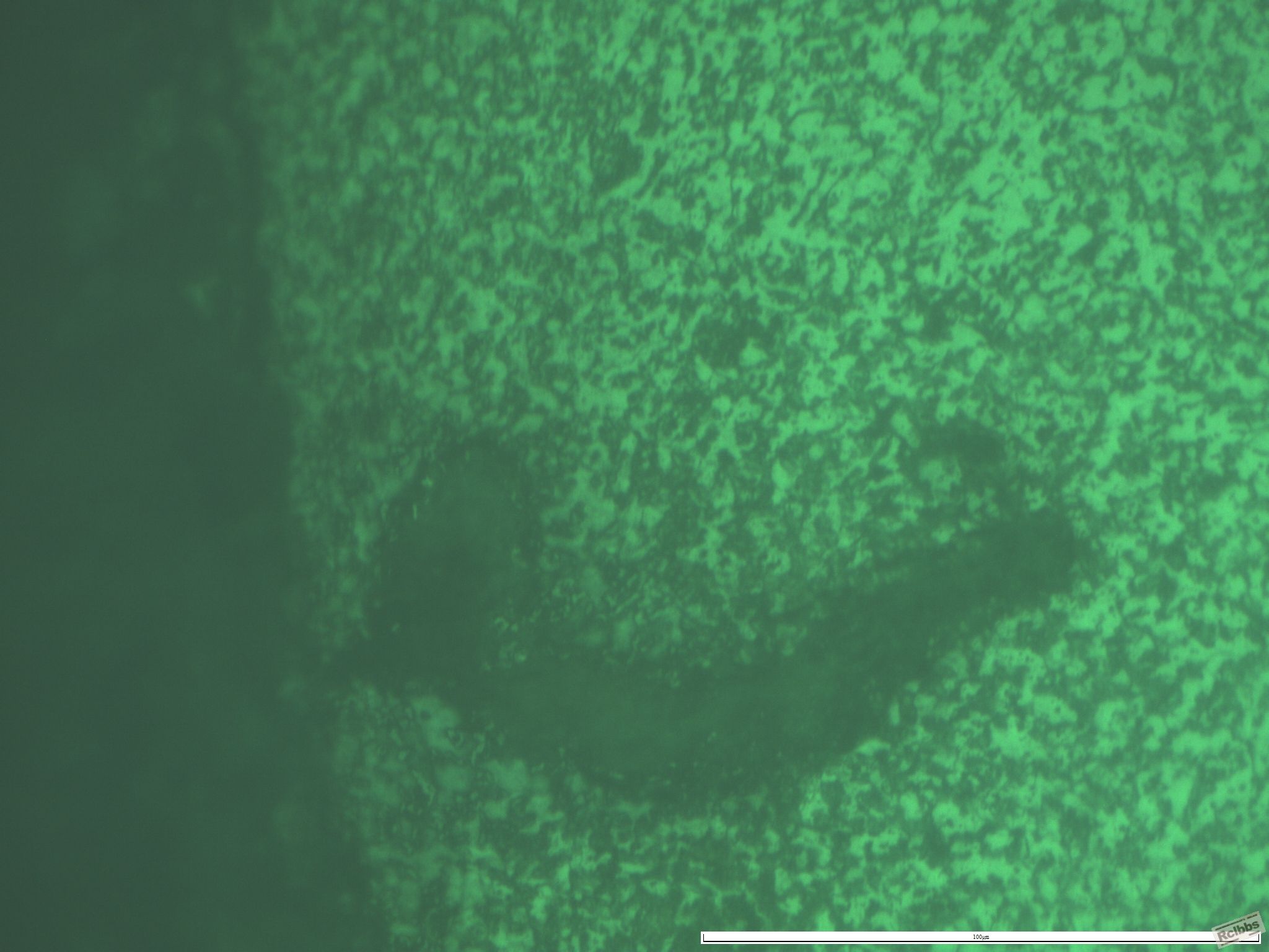

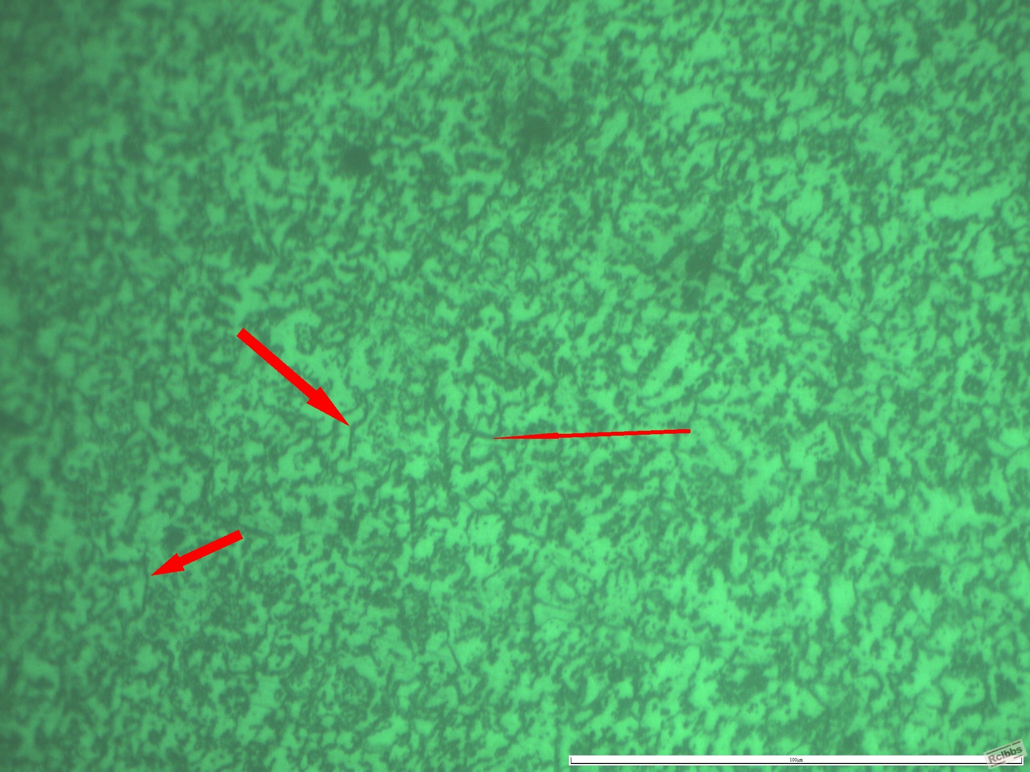

请各位大虾帮忙看看这两张图片,都是500X的,打成螺丝,还未淬火,前期是球化退火处理,一张上面有红色箭头,箭头处晶界是否为球化退火处理所致。谢谢

请问楼主开裂原因是什么产生的?看图片球化组织不是很好的,从你第一张箭头所指,是退火处理所致;第二张看觉得制样不当或材料本身有缺陷引起;个人倾向材料缺陷

经过酸浸实验,发现材料表面呈一条直线状,分析为原材料开裂,而且据客户反映的情况是,打螺丝时开裂成断续性,有时候打到300公斤才开裂,有时候打个几十公斤就开裂,都不知道该怎么取样去尽量避免这种事情啊,头大

球化组织不好  不知所有开裂件 都有第二张图上的缺陷呢

没有全检测,只是进行了酸浸实验,发现裂纹全是一条直线,判断为原材料有裂纹,
