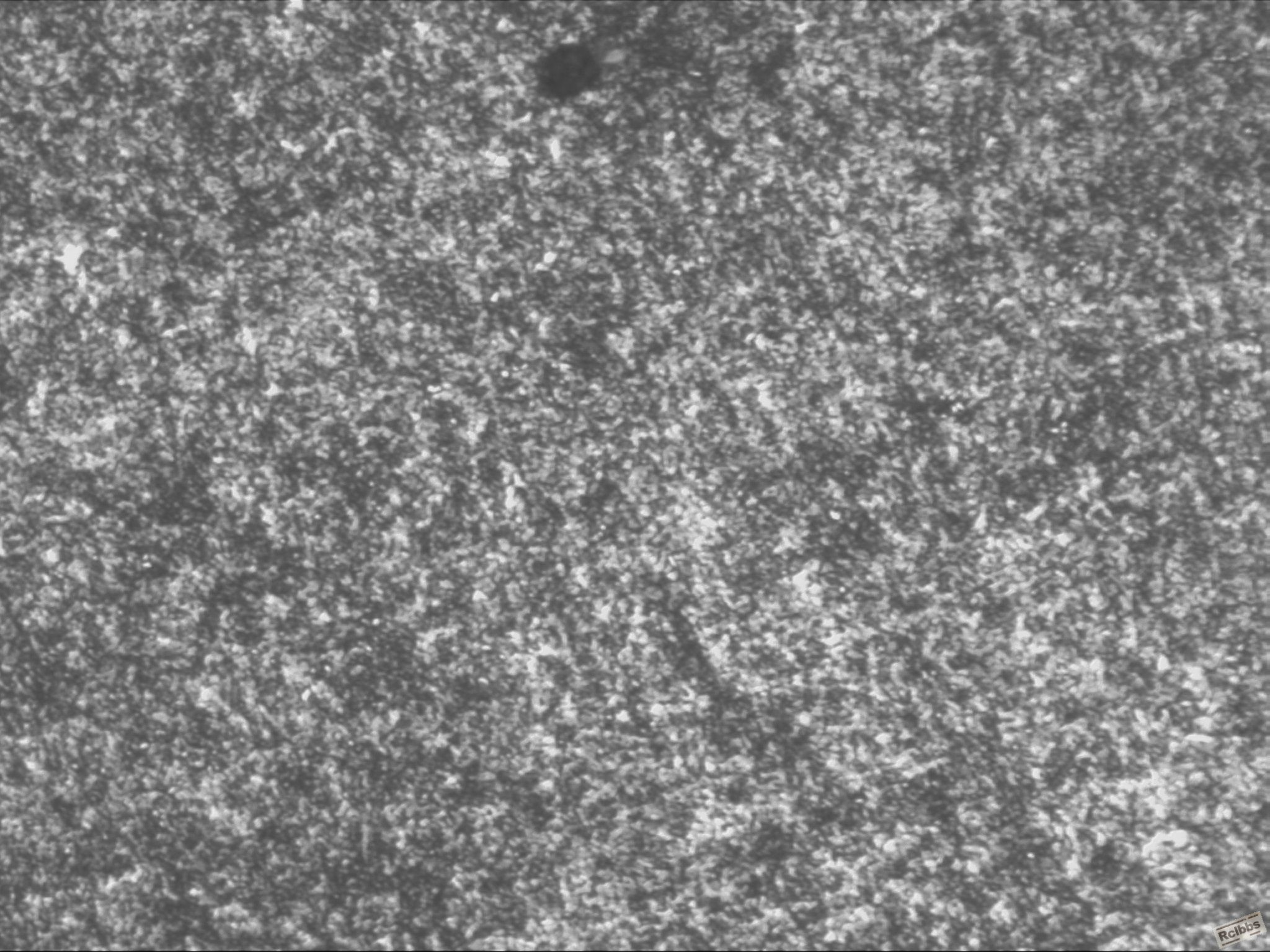

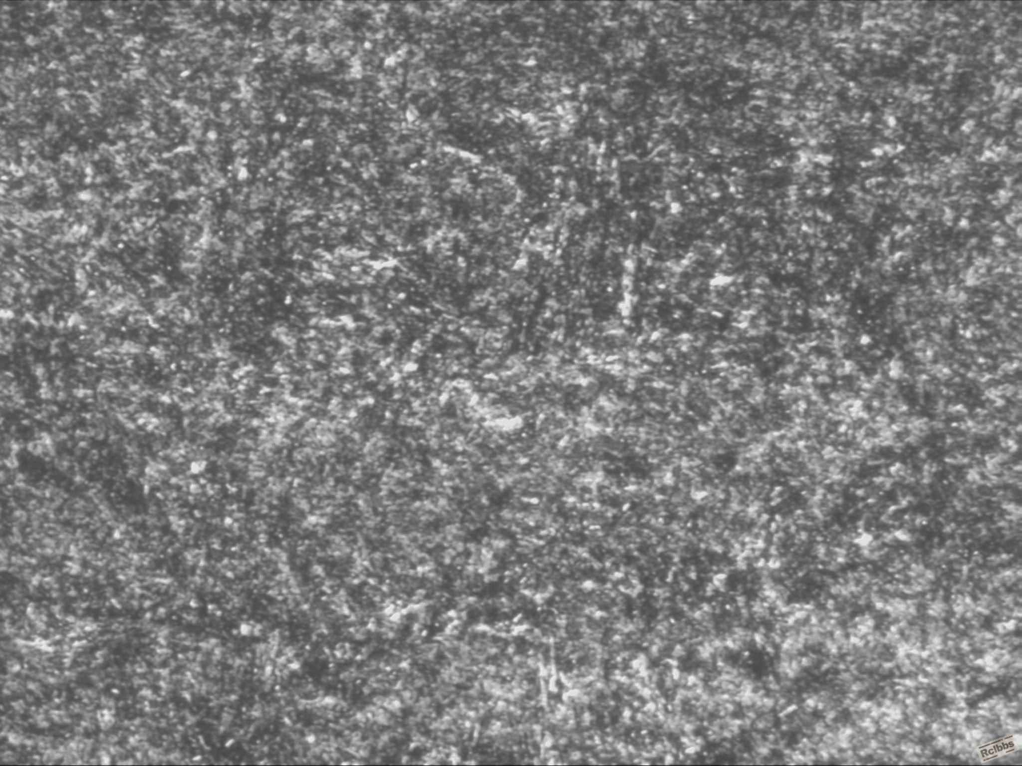

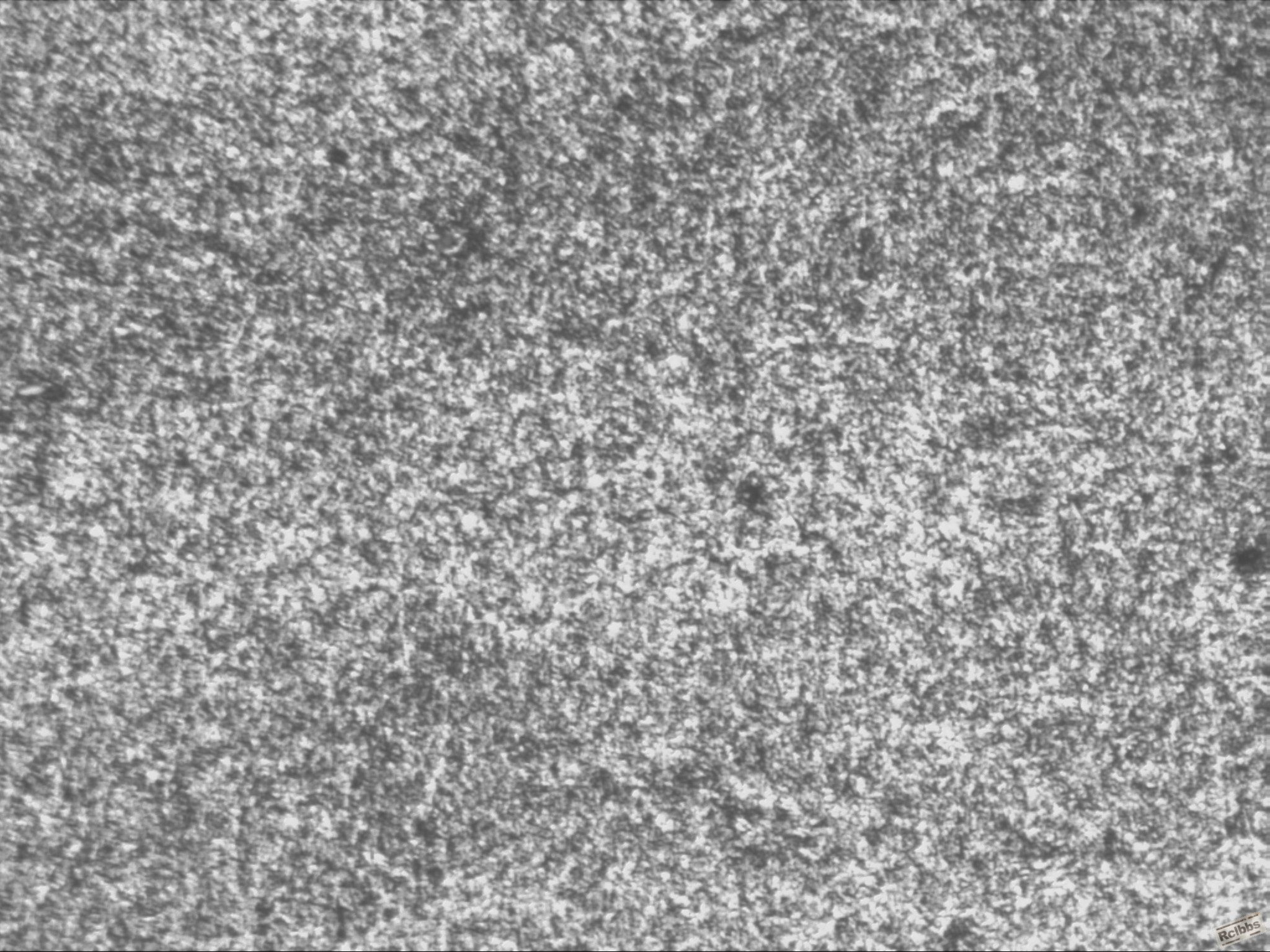

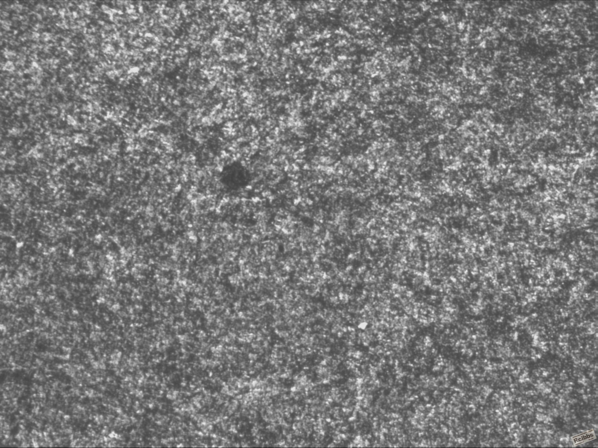

请各位帮忙看一下组织是否合格,本人要做一个金相检验报告。谢谢!
材料为6CrW2Si,热处理工艺为真空处理,860淬火,回火180两次。
此为使用中断裂,请各位高手帮忙析一下热处理后组织是否是引起开裂的主要原因,谢谢!

不好意思,刚才没有上传上来,现在请大家帮忙看看吧,谢谢。

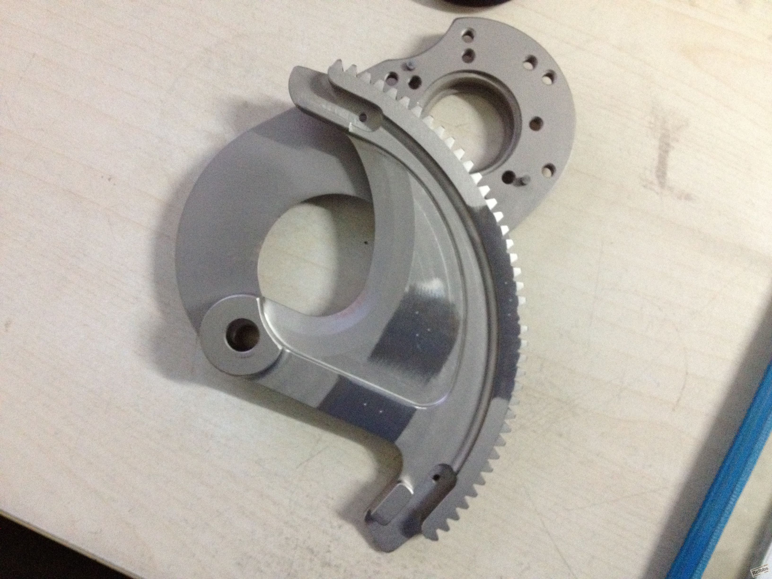

看楼主的金相图片组织,个人觉得没有问题啊,基本正常,还请楼主把有裂纹的式样图片上传,这个需要综合分析,热处理个人看来没有问题,机械性能是否达到要求,材料磨削加工,装配使用是否有缺陷?按照有关标准是否合理?

能否请朋友仅对此组织给评级,说明一下是何组织,根据此热处理工艺得到此组织是否正常?谢谢!

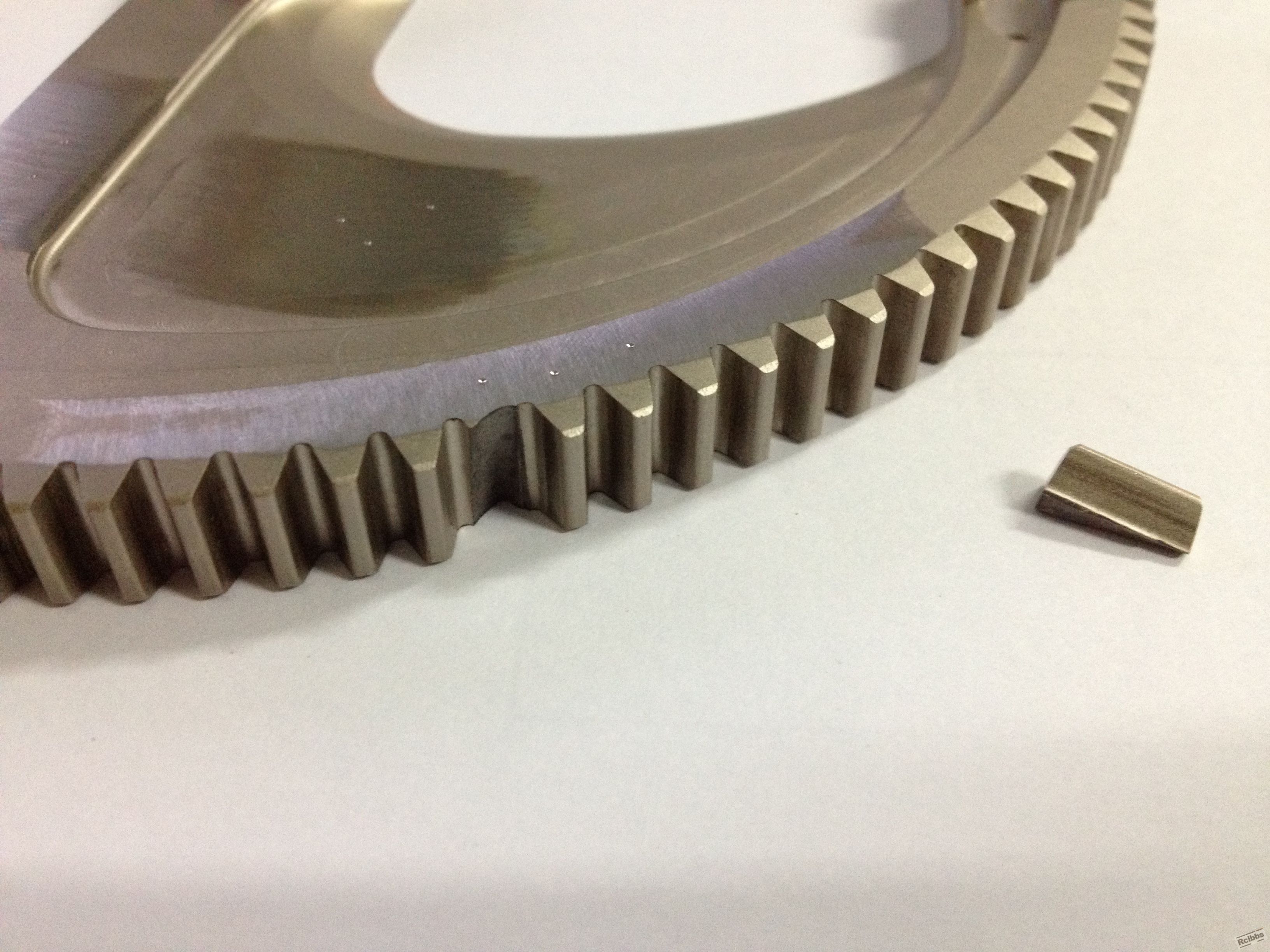

    看图片,似乎是在使用中发生的崩齿现象。还望楼主能将崩齿后的断口上传,确定裂源及其特征,方可进一步给出意见。
签到天数: 57 天
发表于 2013-5-13 10:09:22 | 显示全部楼层
楼主用微距拍个清晰的断口照片,以及齿轮工作面的微距图片来看下

根据"NADCA#207-203"的标准评判,在7级左右,属于不合格,应该是退火时间长了,有较多的碳化物,奥氏体转换不到位,(以上个人观点,请指正)

此材料经锻后做高温正火才加工,再做真空热处理,硬度在60-62,而且线割和平面磨都是在真空处理后加工的,之后没有进行应力消除的处理!现在是想把齿部的硬度降到40-45再使用。请问各位是否可行?

同意五楼,六楼,七楼的意见;从八楼的描述看真空处理之后没有进行应力消除的处理!那么你在一楼说的180回火两次是怎么回事?要是真空热处理后没有进行消除应力处理,那么材料产生很大的组织应力和热应力的,容易出现脆性开裂现象;现在你是想把齿部的硬度降到40-45再使用是可以的,回火温度适当提高,现在你的硬度要是在60HRC上下,回火温度适当调整420度,保温两小时,要是要求应力很好的消除,可以延长保温时间。根据你单位技术要求来确定硬度值范围和性能要求
