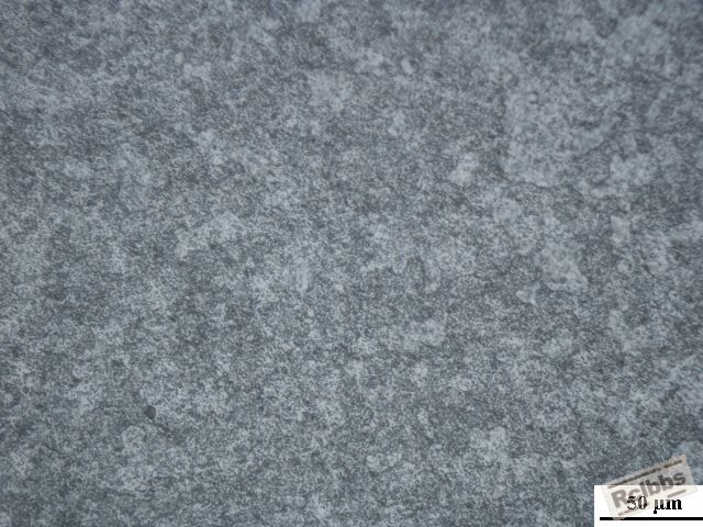

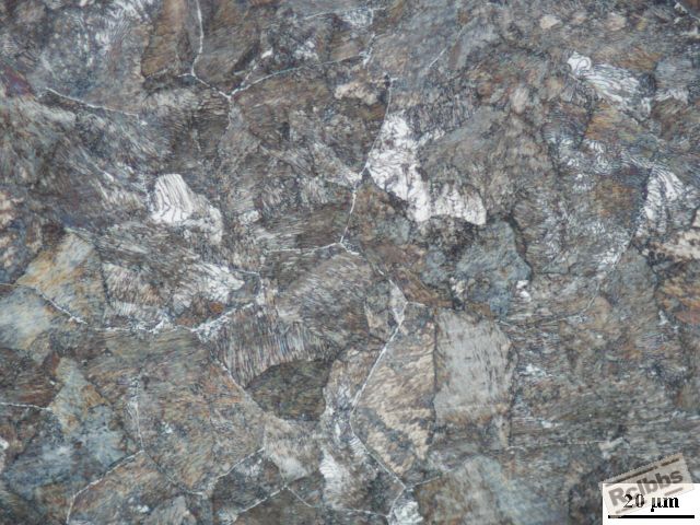

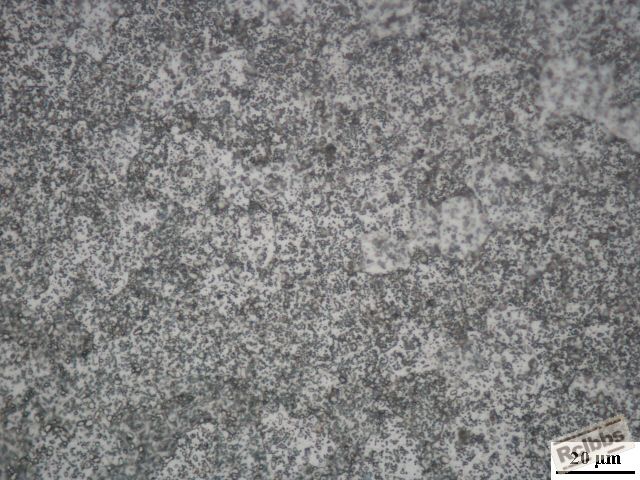

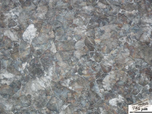

这是轴承钢热轧料500倍、1000倍和球化后500倍、1000倍的照片,我用实验室炉子790保温1.5小时,缓冷至720保温2小时,再缓冷至650以下出炉kong冷,请大侠对球化组织评级,若是不合格该如何修改工艺,求大侠指导啊!!!!!

发表于 2013-5-13 19:11:11 | 显示全部楼层
我看这种组织可以,不知您的650℃出炉水冷是何目的?

您看是不是球化不良啊,球化欠热会导致淬回火后硬度偏低吗》
球化不良是不会造成淬火后硬度偏低的

球化不良是不会造成淬火后硬度偏低的
但球化组织怎么感觉跟标准差太远啊

你的球化工艺问题很大啊。

蔡司显微镜拍的?? 球化退火的组织看的不是很轻楚,不过这个用于淬火应该没问题的,布氏硬度会高一些吧。
实验炉子和生产还是有区别的  毕竟开始
保温时间和冷却时间无法与生产相比

你这球化退火差的太远了,照片照的倒还蛮清晰的,轴承钢哪有球化退火这种组织呢,C析出形成网状了。

楼主的退火工艺需要更改一下,790温度是够的,保温时间2~3小时;降720保温1.5~2小时。热轧组织还是不错的
发表于 2013-5-24 22:13:19 | 显示全部楼层
制样需要努力,先做好金相,才能做好工艺

同意楼上大家的观点,图片看不清晰,从你的工艺看,个人觉得你的工艺就有严重问题!

工艺,制样都有问题,。。。。。
