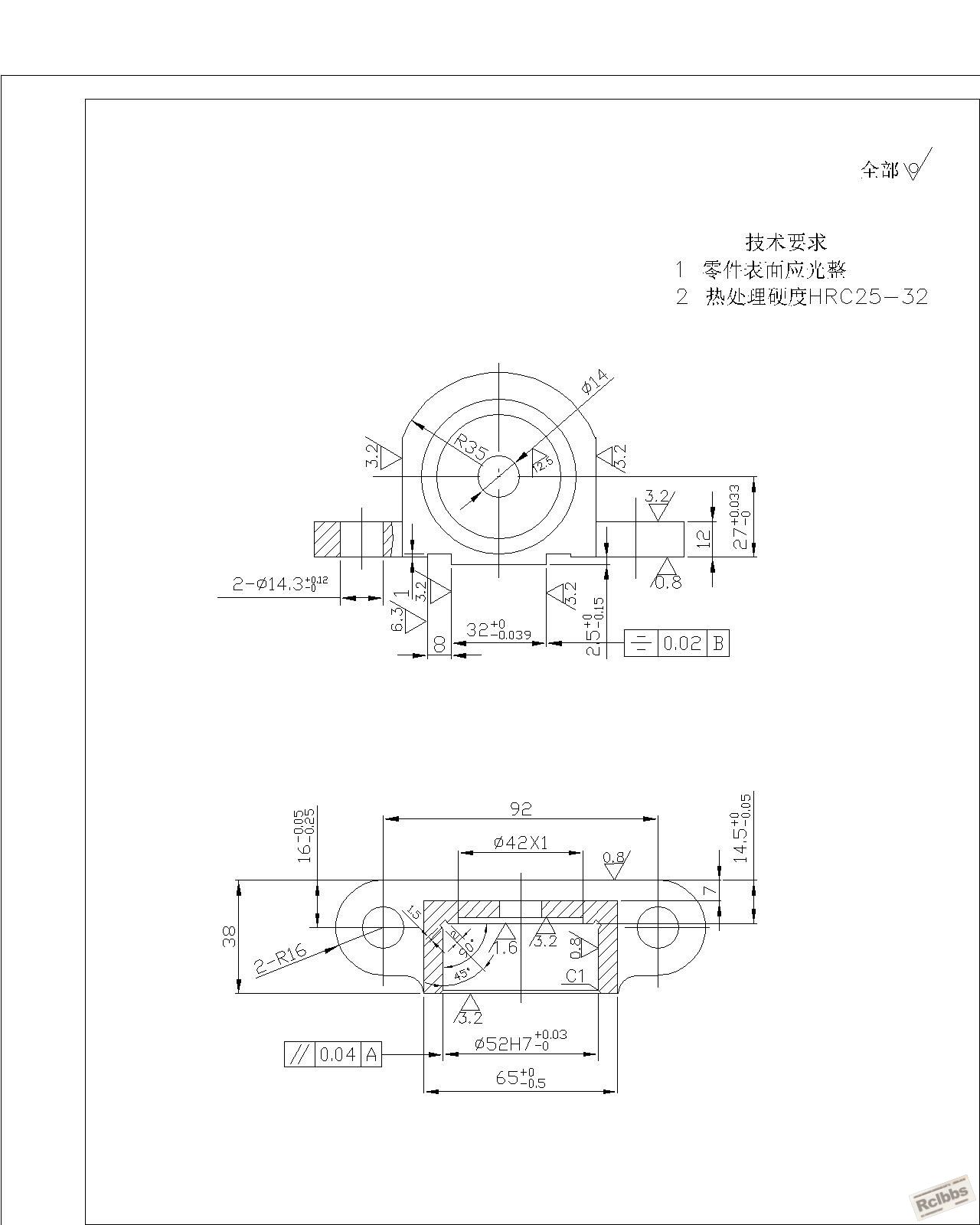

如图产品和要求,热处理过程中两个耳朵变形很严重
求工艺

建议你     1)采用亚温淬火
           2)采用淬火介质最好是比水较缓和一点的冷却液。
           3)及时回火。

前辈 我们现在决定这样生产:先粗车(在容易变形的尺寸留余量)-调质-精车-磨加工
精车后会影响调质的质量吗?

         精车后会影响调质的质量吗?----不会!

这个应该不会的,因为精车不会有太大的加工量,不会把淬硬层全部去掉的。
