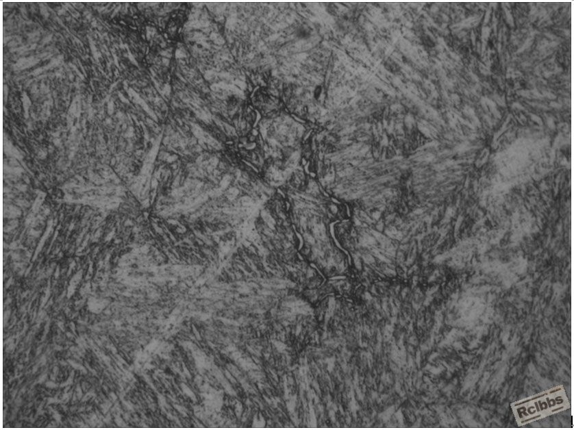

材料:2Cr13,直径32销轴;
热处理工艺:980℃,保温70min,油冷,520℃回火2h,表面硬度:43/46HRC;
请教沿晶的是铁素体还是碳化物? 500X.doc (1.82 MB, 下载次数: 442)

 楼主| 发表于 2013-5-14 08:36:51 | 显示全部楼层
请问沈重跃老师:这个直径空冷都能淬上火,为什么会有析出物?另外请教一下为什么图片老传不上?

发表于 2013-5-14 12:12:24 | 显示全部楼层
我看组织有点过热了  铁素体

 楼主| 发表于 2013-5-14 12:44:23 | 显示全部楼层
你知道2Cr13正常的加热温度应该是多少吗?1050,我们是因为没有高温炉才用980这个温度,所以过热是不可能的!

发表于 2013-5-14 13:29:46 | 显示全部楼层
esom 发表于 2013-5-14 09:45
直接发lz附件里面的图,方便大家讨论
沿晶析出的,还真的像是因高温,析出的高温铁素体,俗称“δ相”。
楼主不妨用显微硬度计测定下该相的硬度,若低,则为δ相铁素体,若高,则为碳化物。
因第一次见到,故不敢用肯定语。
期待楼主真实反映其硬度值,等待中,。。。。。

 楼主| 发表于 2013-5-14 17:07:46 | 显示全部楼层
taofans 发表于 2013-5-14 13:34
西渡高速钢说得对!应该这么做!
沿晶组织460HV0.2,周围455HV0.2

发表于 2013-5-15 07:46:31 | 显示全部楼层
楼主可有低倍的图片,比如200或100倍的图片,发上来看看。谢谢。

发表于 2013-5-15 08:20:23 | 显示全部楼层
那这还真有可能是网状碳化物了
铁素体,2Cr13不可能出现碳化物问题,淬火温度最好采用1000-1020℃,采用980℃实际为下限温度,保温时间不够长的话,晶界铁素体来不及充分溶解。
发表于 2013-5-15 11:41:13 | 显示全部楼层
应该是铁素体。。。。。。。。
发表于 2013-5-15 22:48:14 | 显示全部楼层
铁素体,0.2%的碳含量怎么可能出现碳化物,可能冷速慢了。产生先析铁素体。

 楼主| 发表于 2013-5-16 07:41:20 | 显示全部楼层
个人看法:首先可以排除未溶组织的可能,因为该组织是沿晶的,在晶粒内部没有发现该组织;如果是未溶组织,那么在晶内也应该有,形态应该是有棱角的;另外该组织是铁素体的可能性比较大,原因从形态上看比较圆滑,没有棱角,而且亮度不够(碳化物应该比较亮)。所以沿晶组织应该是淬火冷却不足析出的铁素体。

 楼主| 发表于 2013-5-16 12:49:29 | 显示全部楼层
200X沿晶组织几乎就分辨不出了。

发表于 2013-5-16 13:53:19 | 显示全部楼层
先不论您的判断是否正确,至少您的依据是错误的,那里规定0.2%的碳量就不可能有碳化物的析出了。第一,这不是单纯Fe C合金,不要拿FeC相图套;第二,请看一下什么叫做伪共析,在看看相关书籍对2Cr13的介绍。第三,就算前两点您不懂,偏析该听说过吧。
