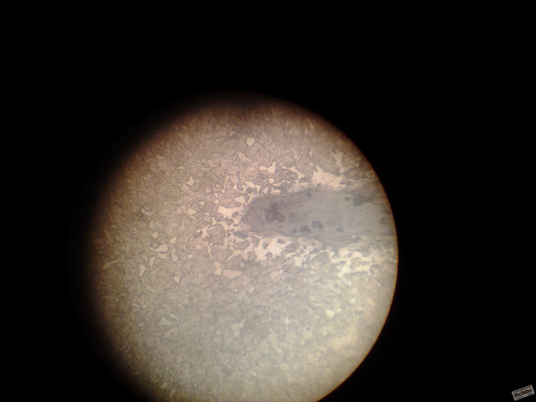

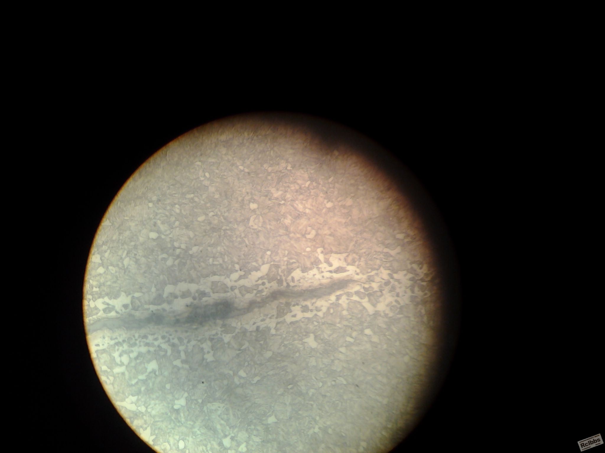

[求助] 请教一下,图中白的是残A还是F?
签到天数: 253 天
发表于 2013-5-13 17:31:57 | 显示全部楼层 |阅读模式
  都是400X视野
热处理状态:调质  材质:30CrMo
发表于 2013-5-13 17:43:37 | 显示全部楼层
不是残奥。。。。。。
签到天数: 41 天
发表于 2013-5-13 17:59:23 | 显示全部楼层
怎么看像有裂纹啊...
发表于 2013-5-13 19:06:12 | 显示全部楼层
像裂纹脱碳。。。。。

 楼主| 发表于 2013-5-13 19:14:31 | 显示全部楼层
                              不是裂纹,是夹杂

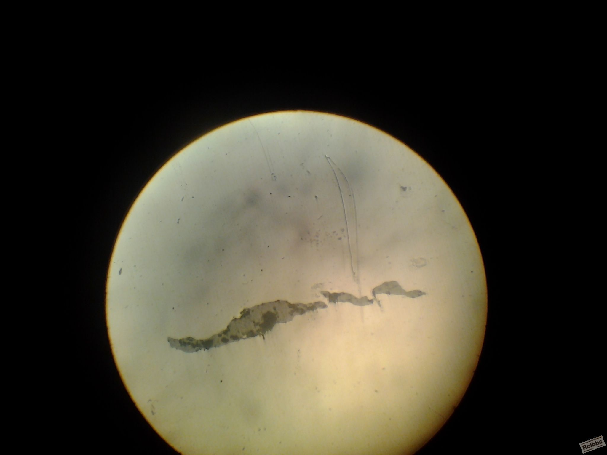

 楼主| 发表于 2013-5-13 19:17:48 | 显示全部楼层
附一张低倍
签到天数: 35 天
发表于 2013-5-13 19:21:02 | 显示全部楼层
你这个是镶嵌的样品?

发表于 2013-5-13 19:30:16 | 显示全部楼层
bsh543516227 发表于 2013-5-13 19:27
不懂你说什么啊。。。。。。。。。
感觉中间那个裂纹像埋入的镶嵌料
签到天数: 941 天
发表于 2013-5-13 19:46:06 | 显示全部楼层
氧化铁和脱碳层--------------------------------------------
签到天数: 253 天
 楼主| 发表于 2013-5-13 19:52:58 | 显示全部楼层
能说明一下,2种东西在哪里吗?先感谢一下
签到天数: 941 天
发表于 2013-5-13 19:56:19 | 显示全部楼层
氧化铁--浅灰色,脱碳层--有白色的铁素体。

我知道残奥经回火会分解,但是这个图中的铁素体形状很怪,想求教一下
签到天数: 24 天
发表于 2013-5-15 20:14:28 | 显示全部楼层
怪的铁素体还多的很了,呵呵!
发表于 2013-5-16 16:57:04 | 显示全部楼层
经验少,请原谅!我怎么看都像月亮
签到天数: 9 天
发表于 2013-5-16 18:04:07 | 显示全部楼层
因为你这个是裂纹或折叠,所以加热造成脱碳,所以为铁素体,不是残A
发表于 2013-5-16 19:27:26 | 显示全部楼层
同意楼上 ,像是脱碳 ,是F
签到天数: 53 天
发表于 2013-5-16 19:36:54 | 显示全部楼层
这个绝对是F更不会是残A也不会形成残A,请LZ搞清楚再提问。
签到天数: 26 天
发表于 2013-5-16 20:02:54 | 显示全部楼层
我感觉应该是铁素体,残奥不是这个形态
发表于 2013-5-17 08:49:43 | 显示全部楼层
应该是材料问题影响了淬火。
