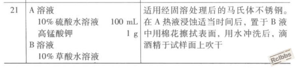

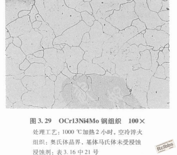

如果楼主是想要做出情况非常好的晶粒边界的话,建议您在淬火后取样做晶粒度检测
腐蚀剂成分及配方见图片。
如果经过淬火+回火后的马氏体不锈钢,您可采用氯化铁盐酸水溶液进行轻腐蚀后观察评定。
