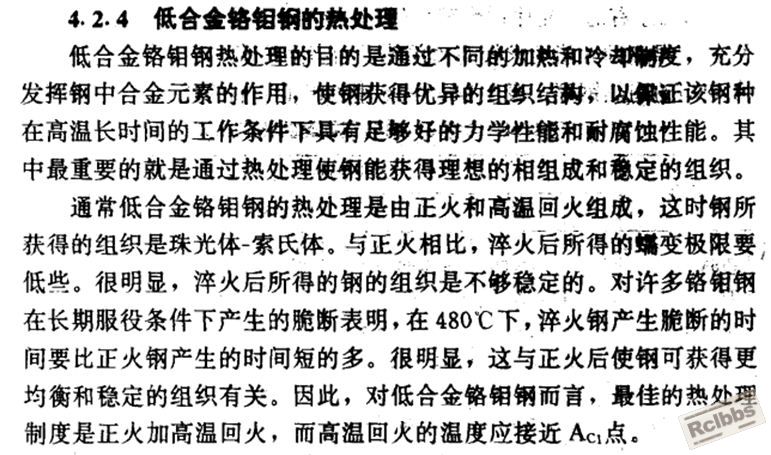

签到天数: 608 天
发表于 2013-5-16 06:58:37 | 显示全部楼层
hovely 发表于 2013-5-15 14:34
下图是一本耐热钢中的描述,您可以看一下有没有启发
非常感谢!
这段文字中讲明正火组织的稳定性,并在字里行间似乎有试验结果为依托,很有启发。可惜,我们现在的材料工作者,几乎很少有人在做这些基础性试验及研究,前任对与错,都未适当验证,无法深刻理解,其中就包括我。

西渡高速钢 发表于 2013-5-16 06:58
非常感谢!
这段文字中讲明正火组织的稳定性,并在字里行间似乎有试验结果为依托,很有启发。可惜,我们 ...
其实关于这个问题,我查过很多相关的资料,大部分就如我说截图那样,只是泛泛而谈。我发这个帖子的目的是想知道,调质的S和正火+回火的F+P相比,到底对钢的性能有什么影响,尤其是高温性能。其稳定性的差别又是怎么的机理。当然,对这些问题,我也有自己的看法,只是自己的知识面及深度有限,不知道自己的想法的正确与否,想听一下论坛里前辈的看法,进而寻求真解。
