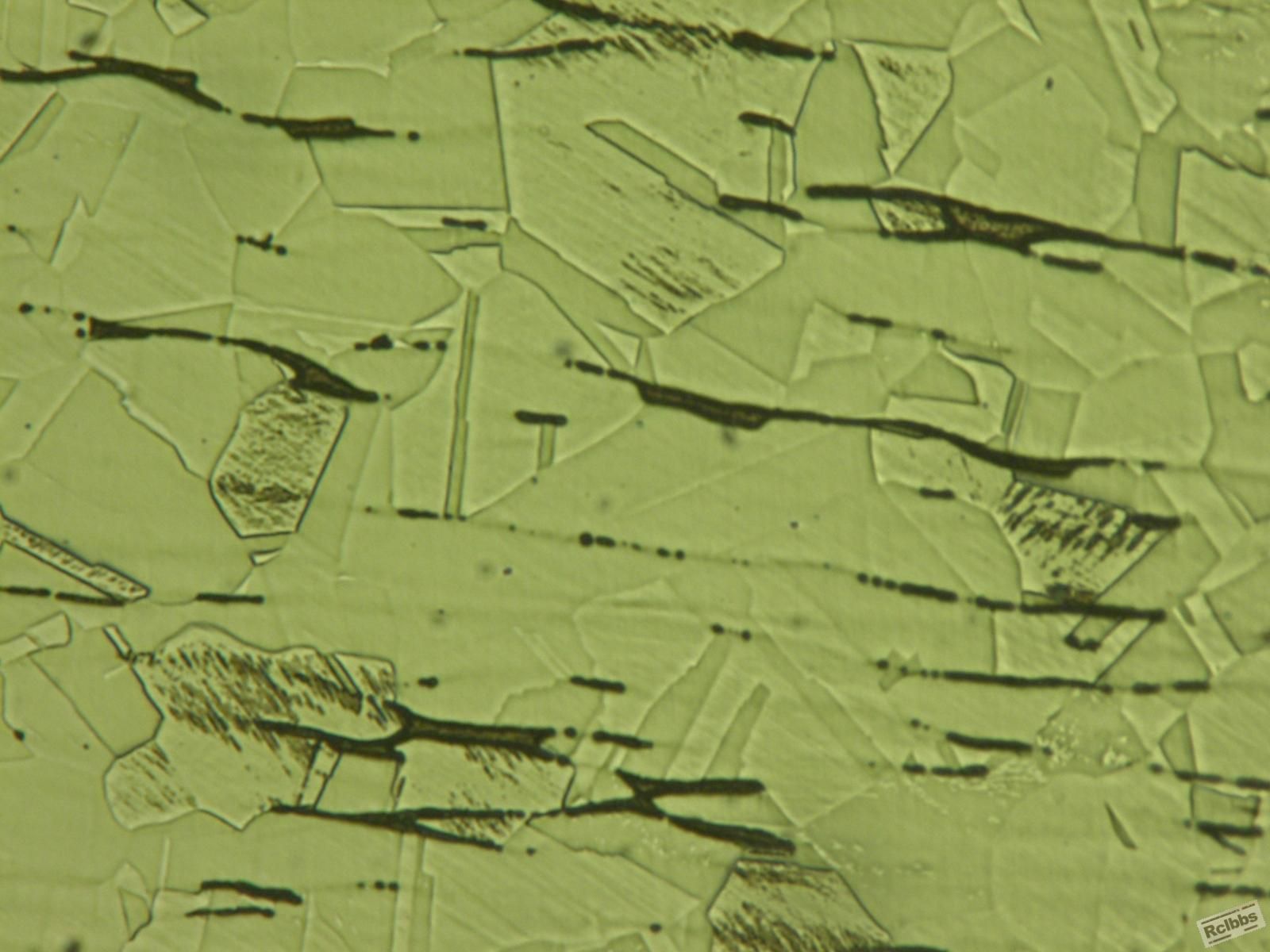

发表于 2013-5-18 11:43:30 | 显示全部楼层
wangshirui1203 发表于 2013-5-15 16:52
α相就是铁素体,而δ相是高温铁素体。这里要说明的是,α铁素体固然是常温下非常常见的。δ铁素体作为高温铁 ...
讲的应该很清楚了,上传一个δ铁素体图片,参考一下
签到天数: 361 天
发表于 2013-5-18 11:45:43 | 显示全部楼层
长条状的是δ铁素体,希望对你有帮助

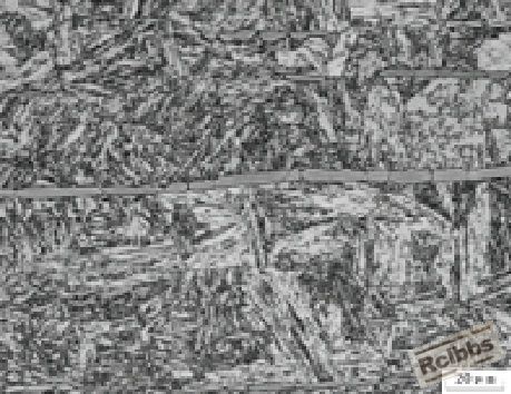

δ铁素体
δ铁素体
发表于 2013-5-18 13:18:20 | 显示全部楼层
δ铁素体我遇到过一次
感觉和α铁素体还是比较好区分的。他们的形状上有明显差异。因为他们的形成时间形成原理有较大区别。
δ铁素体可以穿越好多奥氏体晶粒。而α铁素体是在奥氏体晶粒基础上生长的

发表于 2013-5-20 12:24:43 | 显示全部楼层
silverius 发表于 2013-5-18 13:18
δ铁素体我遇到过一次
感觉和α铁素体还是比较好区分的。他们的形状上有明显差异。因为他们的形成时间形成 ...
帮忙看看这个是什么铁素体?
