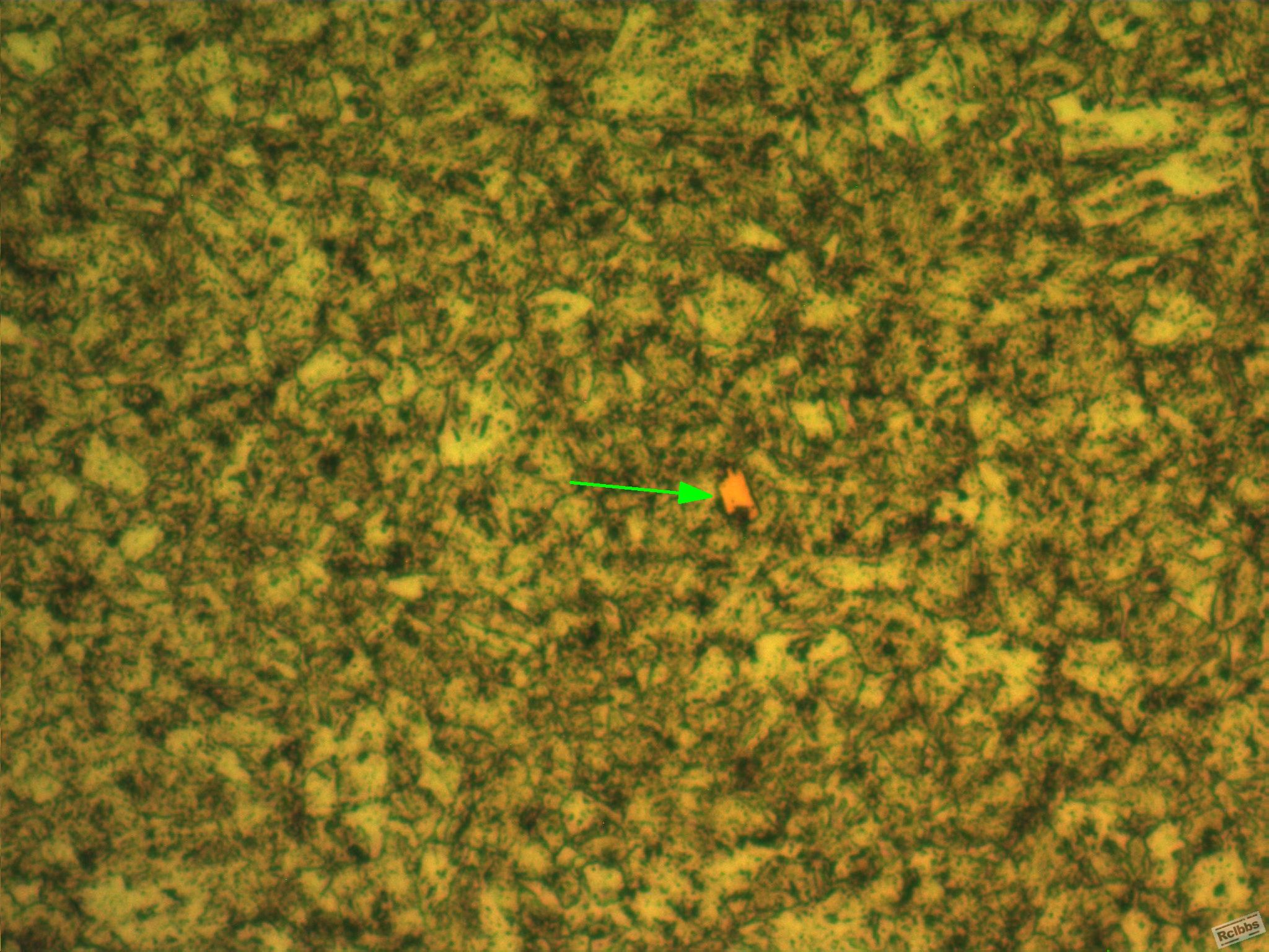

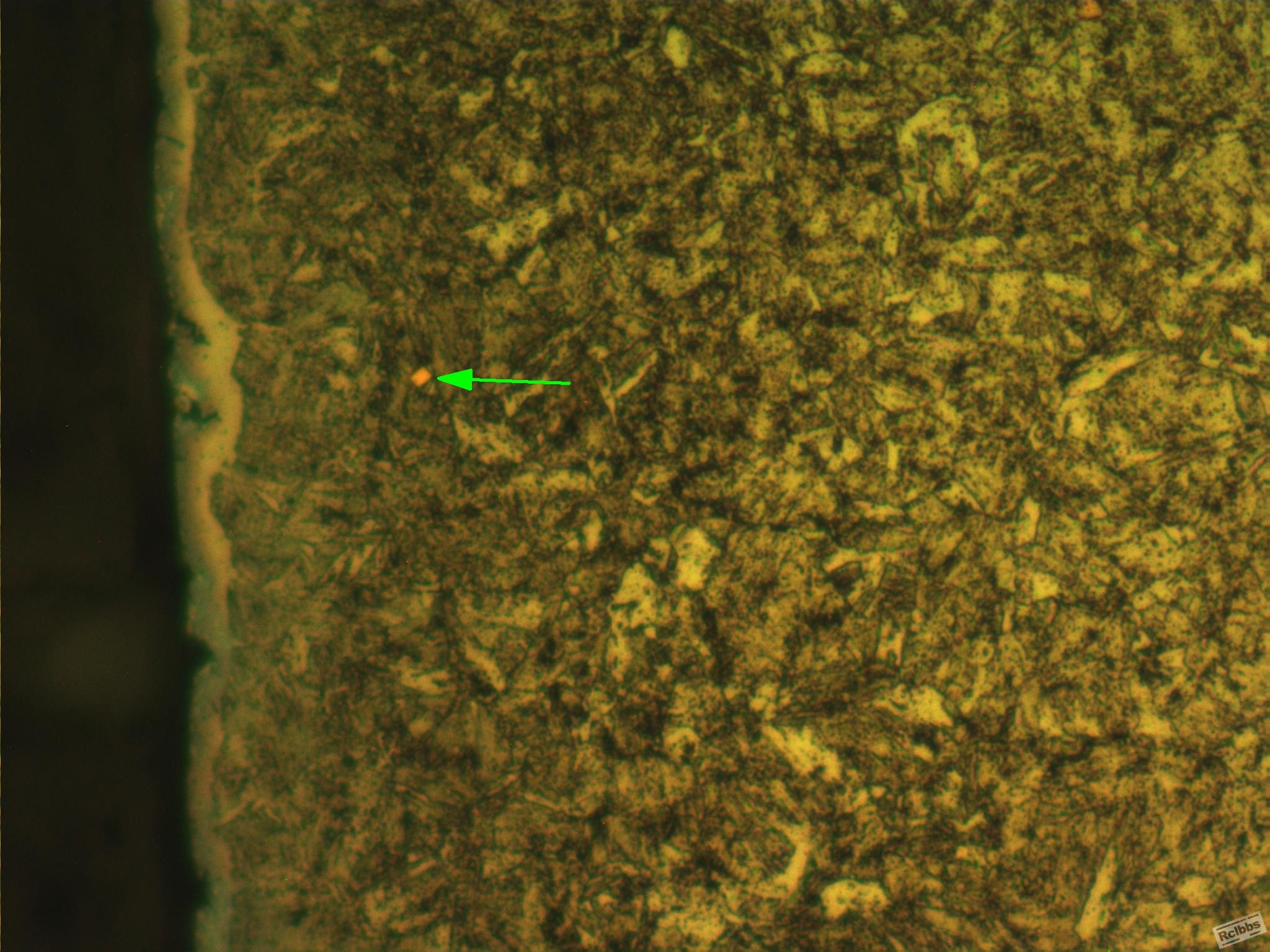

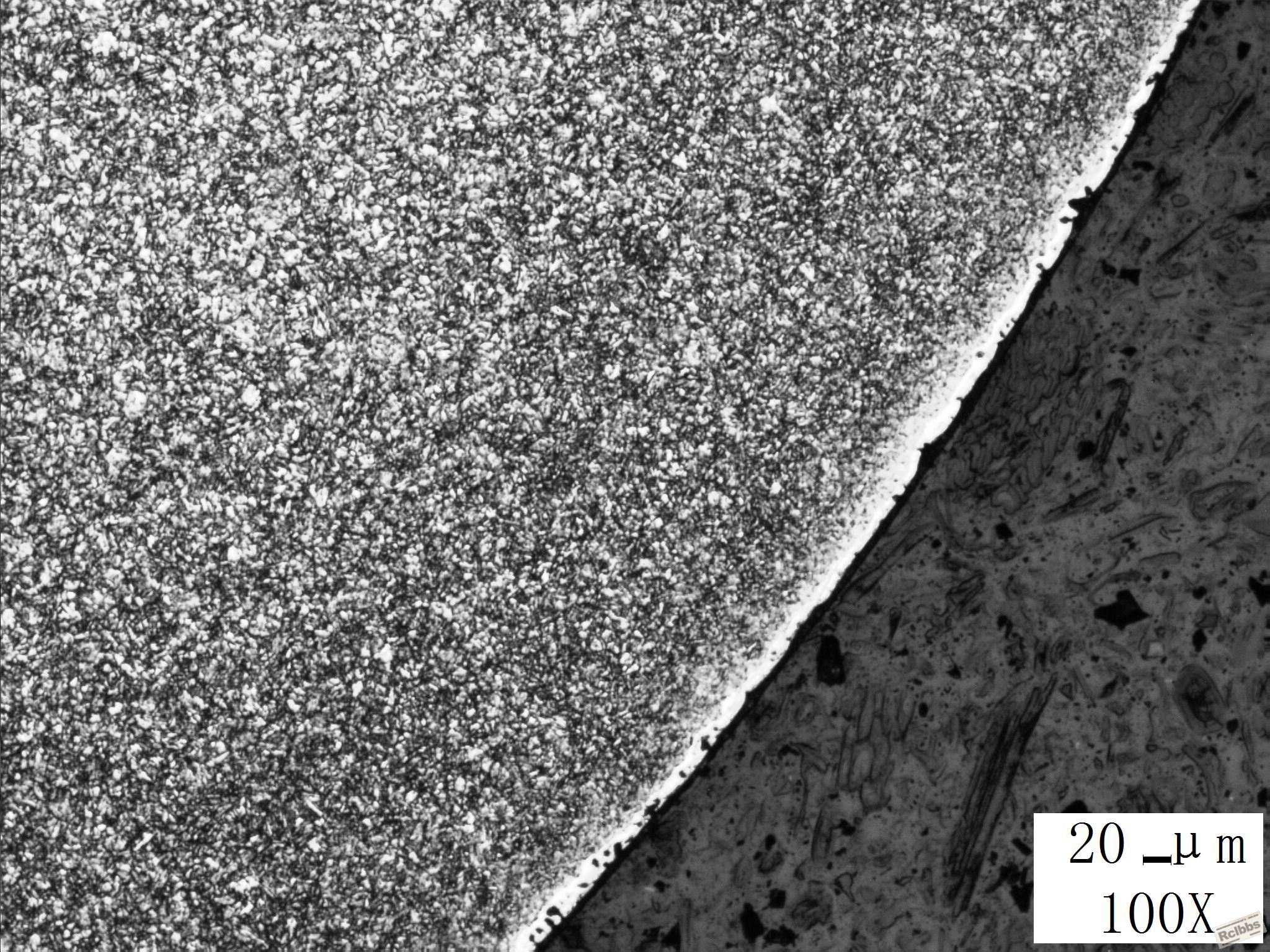

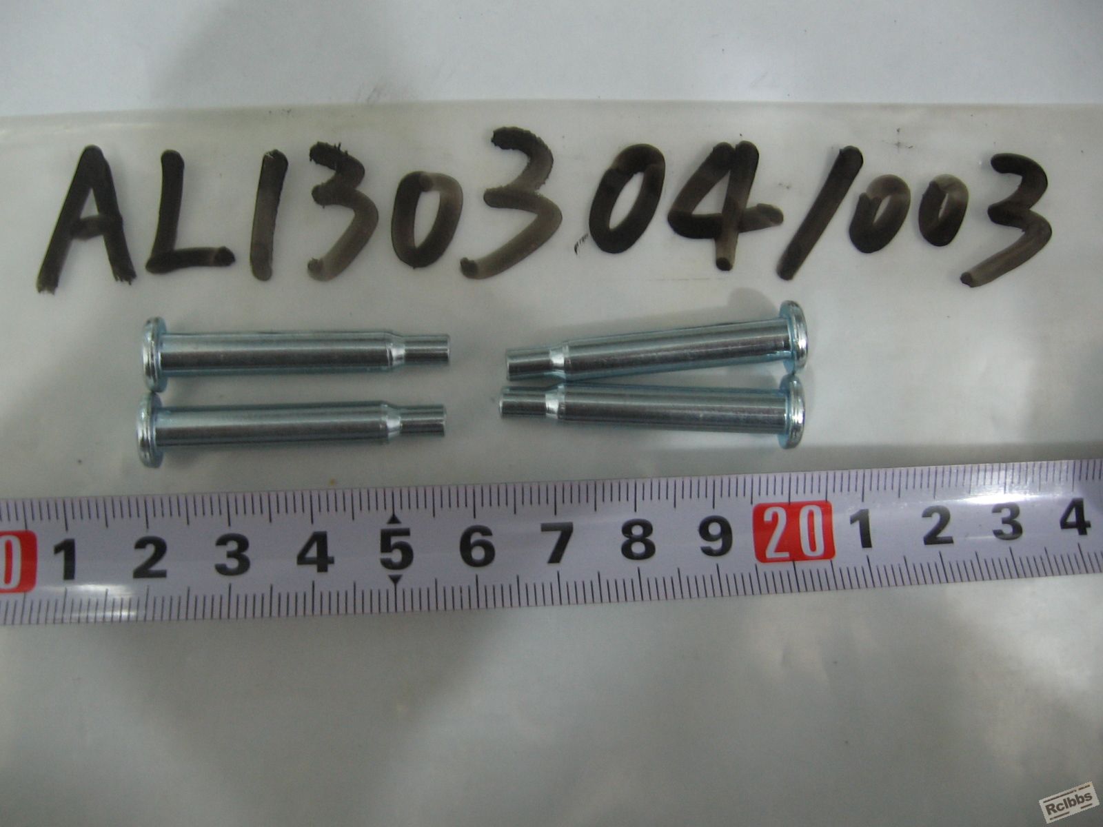

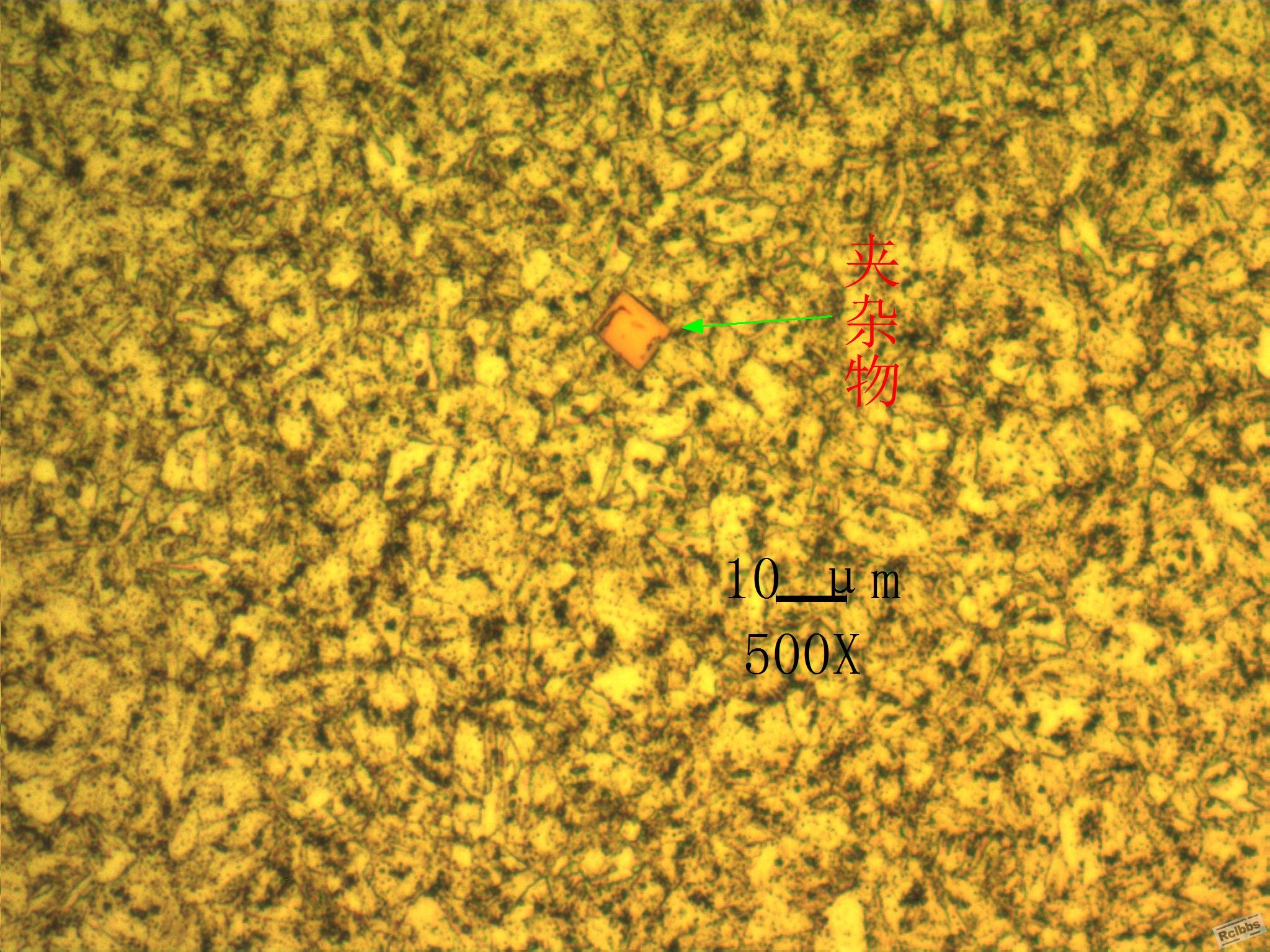

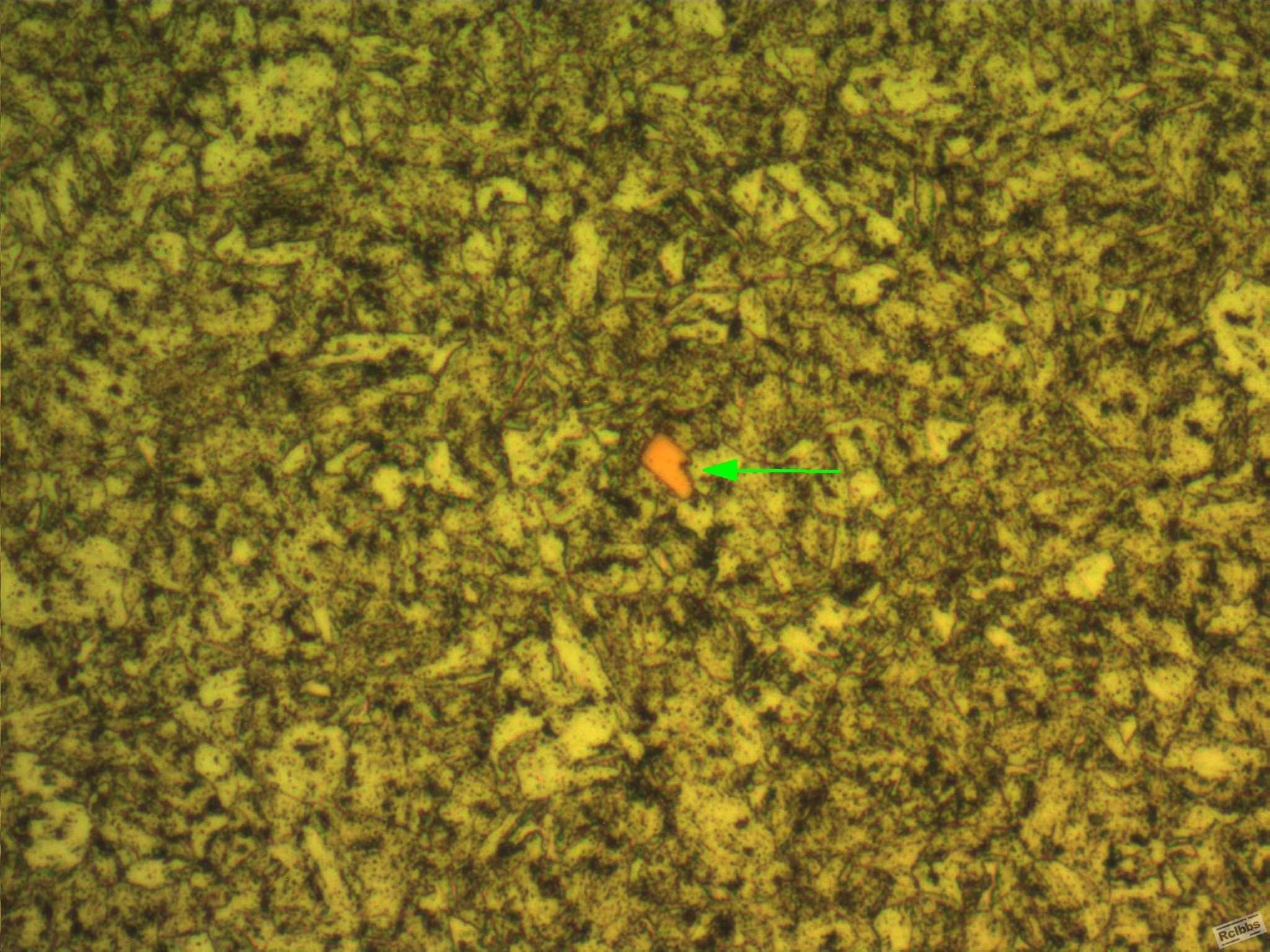

材料:ML20MnTiB销轴,4%硝酸酒精浸蚀,实测硬度260-300HV,请大家帮忙看看是表层脱碳、N化物夹杂、组织Fe+P吗?谢谢!
芯部-500X
芯部-500X
芯部-500X
芯部-500X
Golf A7背门铰链销1-3#夹杂物-1-500X.JPG Golf A7背门铰链销1-3#-2夹杂物、脱碳-500X.JPG Golf A7背门铰链销1-3#脱碳-100X.JPG
发表于 2013-5-14 16:57:12 | 显示全部楼层
箭头钛的夹杂物(TiN或TiO 两者接近);边缘感觉有点像毛刺,再磨深点看有没有

TiN夹杂物,不算大,正常
此类产品表面是允许脱碳的,但是脱碳层有要求,而且你这个不一定是脱碳,很有可能是磨制样品时倒边引起的
不知道你热处理工艺是什么?感觉更像是索氏体?

感谢指点!260-300HV的硬度,组织是S的可能性有吗?我判断是等轴Fe+P,有异议请提示。
签到天数: 57 天
发表于 2013-5-15 14:04:03 | 显示全部楼层
对于你这个材料,铁素体+珠光体的硬度怎么可能有这么高。
发表于 2013-5-15 14:26:27 | 显示全部楼层
是索氏体组织,不是铁素体+珠光体
发表于 2013-5-15 15:10:51 | 显示全部楼层
组织是回火索氏体,不过淬火没有淬透,大部分粒贝回火得到的,可能取样问题,取的是样的心部,未淬透
签到天数: 611 天
发表于 2013-5-15 19:24:56 | 显示全部楼层
TiN夹杂不严重,个人感觉组织是回火索氏体
