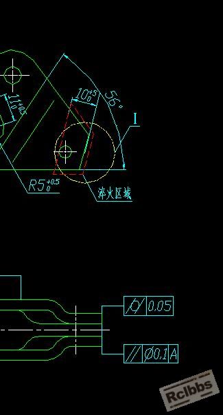

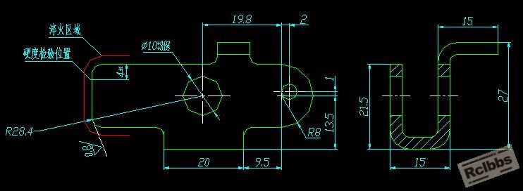

请问,我有三种零件材质45#的,厚度3.0,4.0,5.0,成型后局部热处理,要求硬度在55度。怎么处理。

发表于 2013-5-16 09:51:29 | 显示全部楼层
图中还是有不详尽之处,第一张图,除了左视图右上角15的部分,下面部分是不是左右对称的,要淬两个面?是一定要达到仿形还是可以像第二张图的淬火形状一样?第三张图和第一张是一样的?

发表于 2013-5-16 13:22:16 | 显示全部楼层
局部淬火即可,采用感应加热淬火方式没有任何问题

发表于 2013-5-18 08:26:17 | 显示全部楼层
        局部淬火即可----250度回火!

发表于 2013-5-19 20:04:22 | 显示全部楼层
我还可以做到60HRC左右呢。那要渗碳空冷后;再进行局部淬火。
