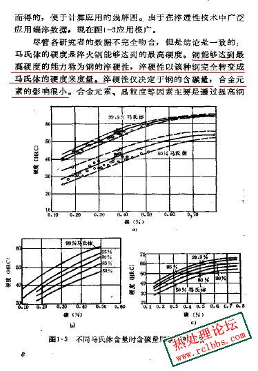

钢材的淬硬性与含碳量有关
耿建亭 + 10 同意
发表于 2008-2-22 22:03:29 | 显示全部楼层
钢材的最高淬火硬度与钢的含碳量正相关,具体情况热处理手册上有可以参阅相关手册。

钢的淬透性受化学成分及淬火晶粒的影响,而钢的淬硬性(最高硬度)主要受含碳量的影响。

公式Jmax=A+Bexp(-t[C]),公式来源文献:Jin M,Lian J S,Jing Z H.Acta Metall Sin,2006;42:405(金满,连建设,江中浩.金属学报,2006;42:405),维普期刊上的,A=66.5,B=-47.8,t=4.0
另外需要说明一下,我只是关心端淬试验后的最高硬度是否与含碳量有关,这样我们就可以通过C含量和淬透性的硬度值来判断一份报告的真实程度了。

1 我个人理解,端淬试验后端部表面(L≤1.5mm)最高硬度仅仅与含碳量有关,属于淬硬性问题。
2 其他部位表面硬度与材料淬透性(含碳量合、金元素含量、淬火温度.........)有关。这也是衡量材料淬透性的关键指标和目的。
3 因此,不能仅通过材料含碳量和淬透硬度来判断一份报告的真实性。
