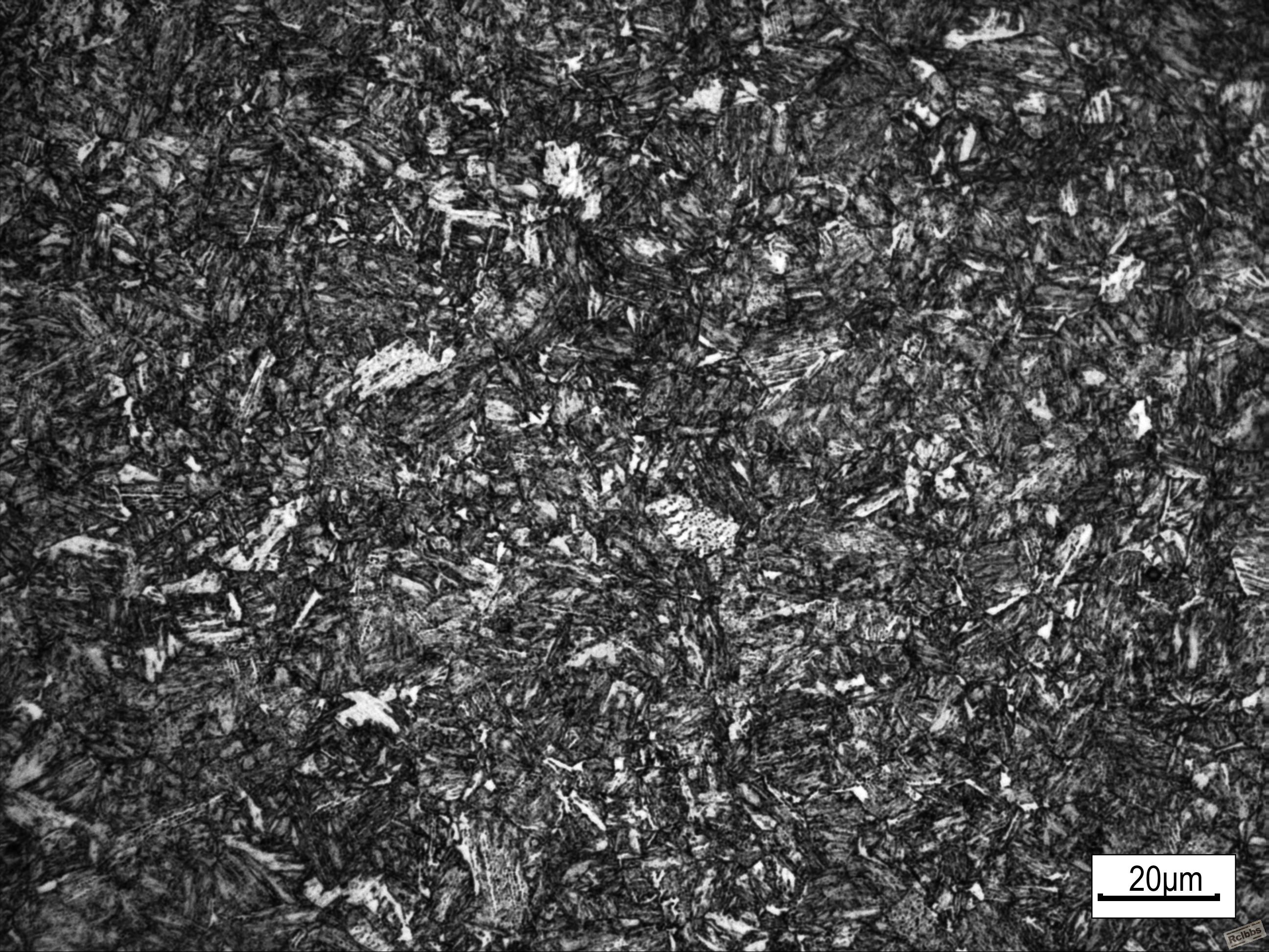

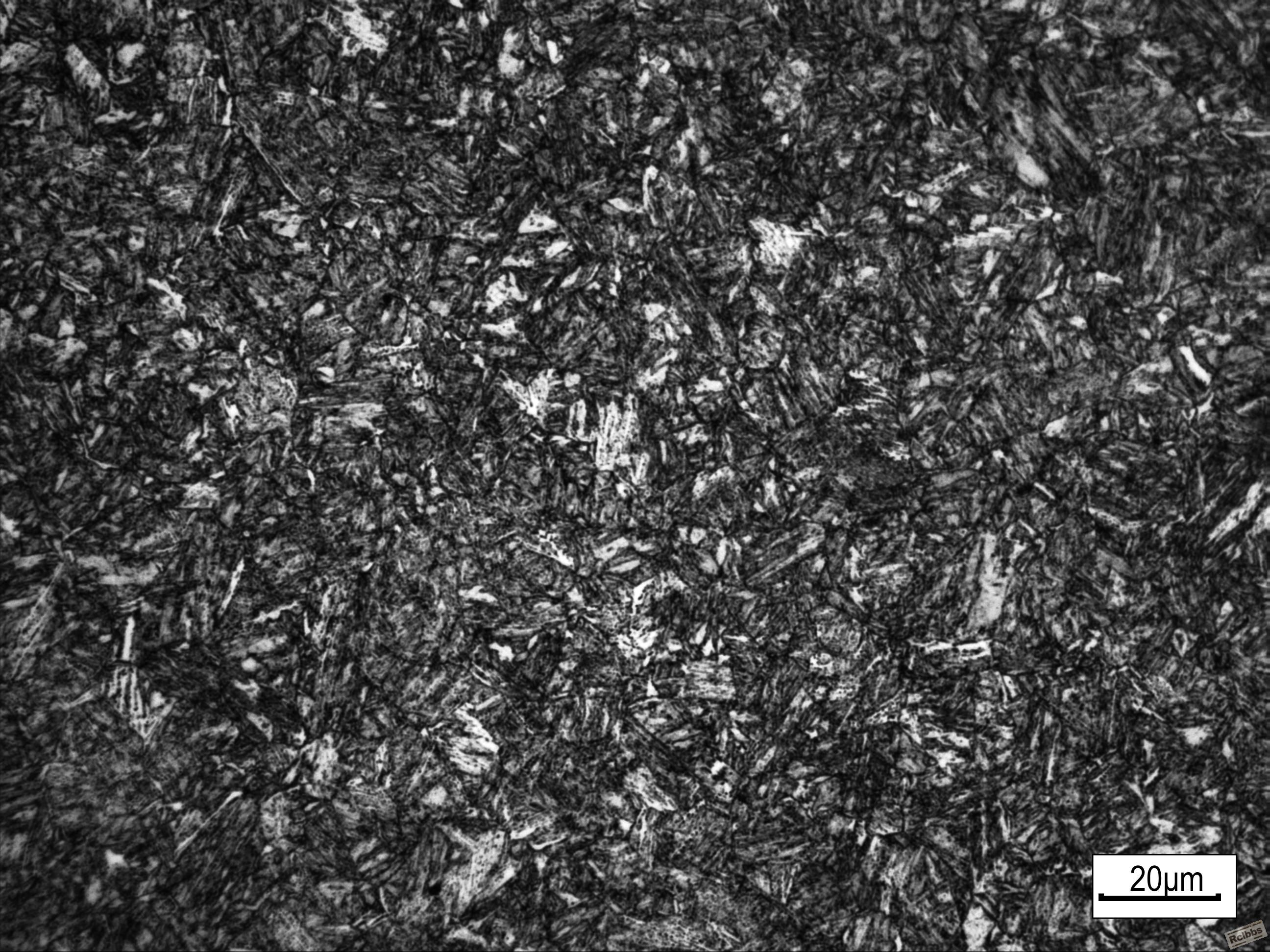

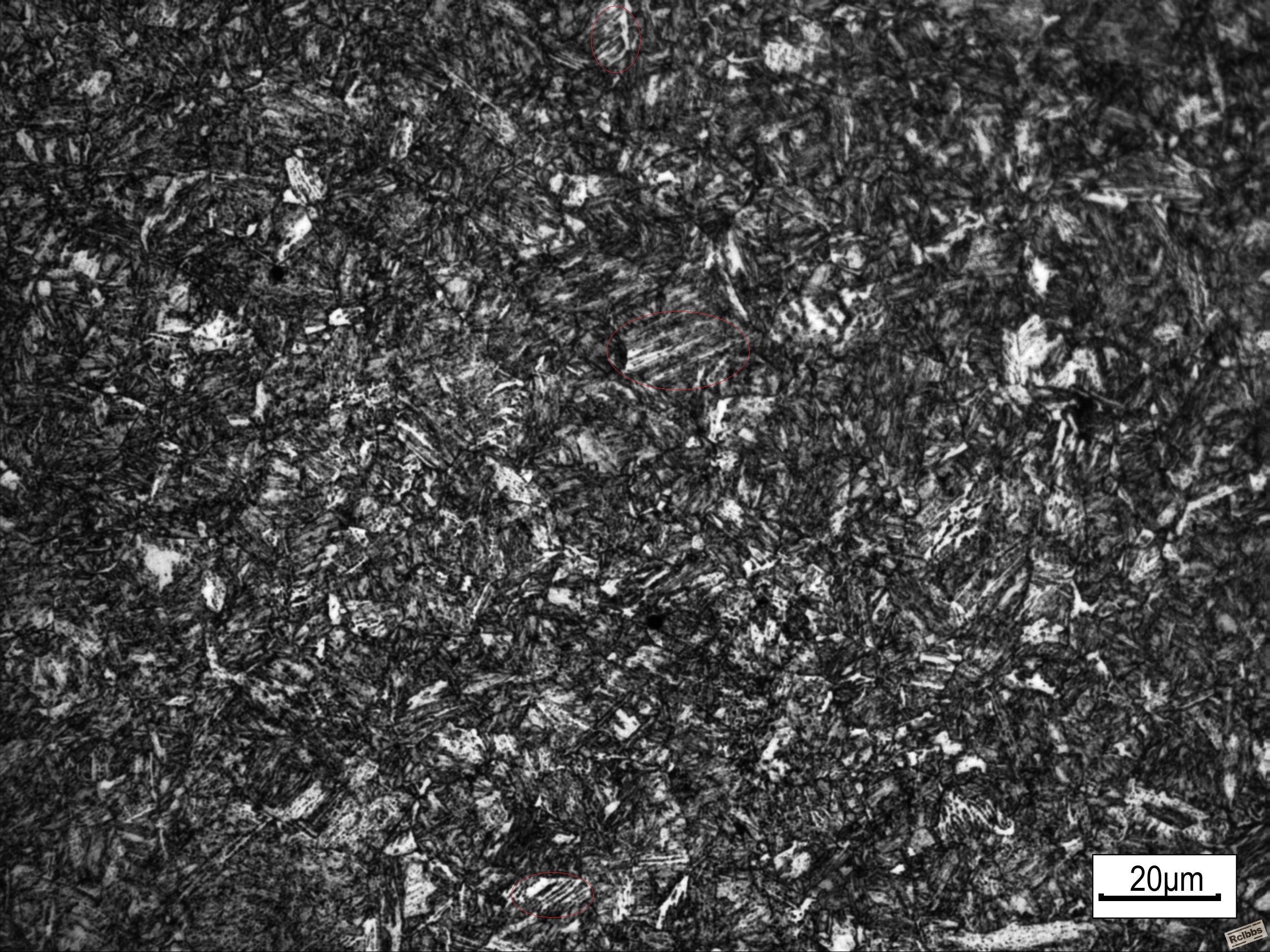

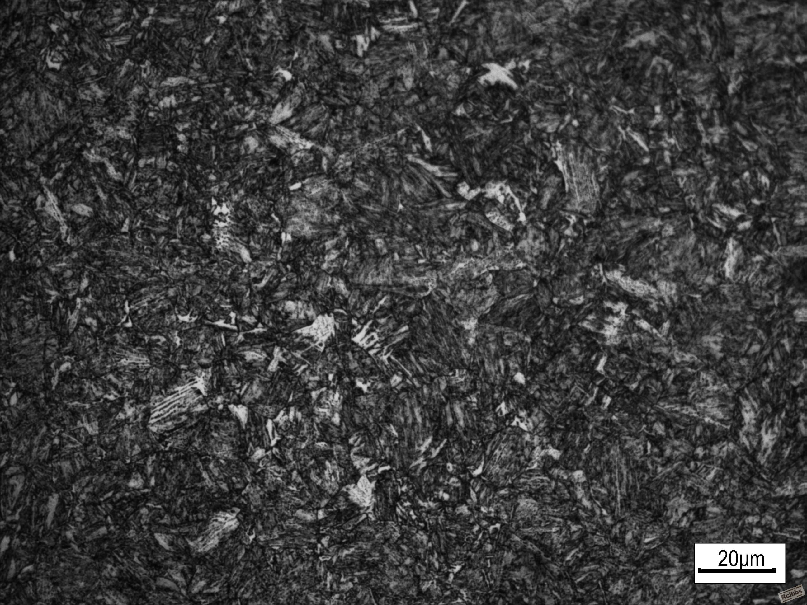

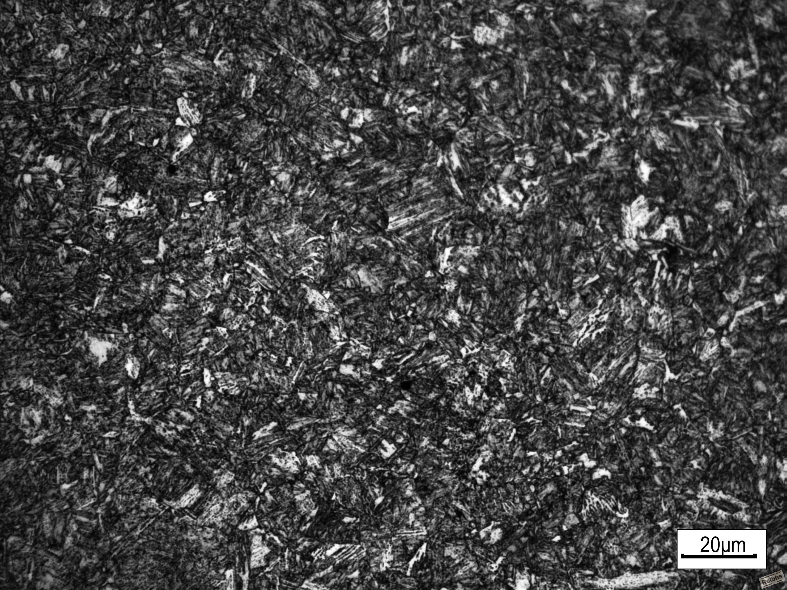

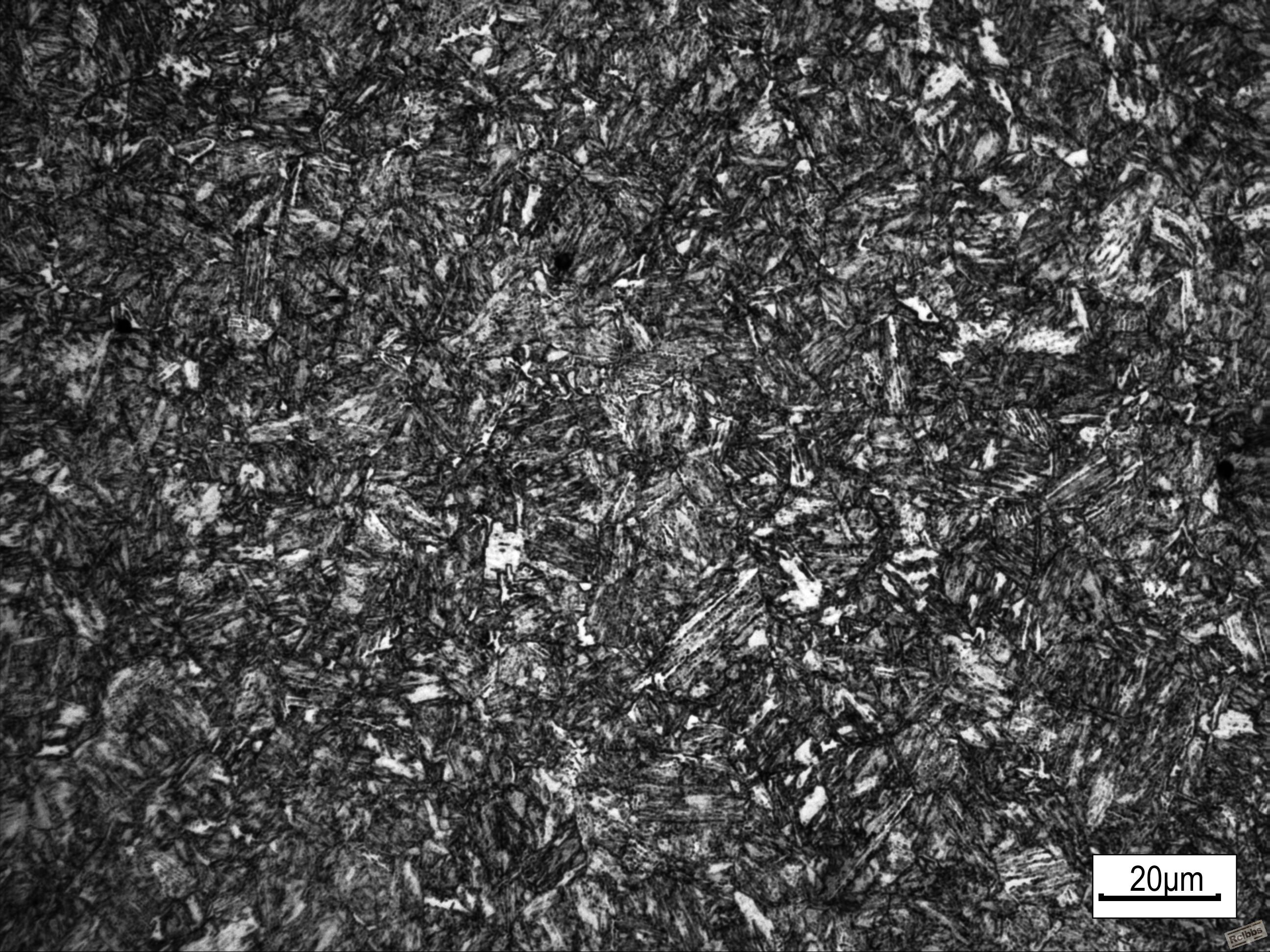

35CrMo板材调质,淬火870回火600,水基淬火液淬火,要求组织是回火S。大家看看这个组织是否有问题。

发表于 2013-5-16 14:27:58 | 显示全部楼层
取的什么部位,还有铁素体

发表于 2013-5-16 15:38:29 | 显示全部楼层
只退火 发表于 2013-5-16 15:33
性能合格没问题,和其他地方相差20-25HB,想看看问题在哪。
取样位置很有关系啊,这个样子不表面那些看似发白的不是回火索氏体

发表于 2013-5-16 15:46:54 | 显示全部楼层
看上去有F,有可能是保温时间不够吧。

发表于 2013-5-16 15:49:38 | 显示全部楼层
我做的37CrMnMo材料和你也有相同的问题,我感觉比较亮点的是F,中等亮度的可能是贫碳S或者是贝氏体。如果你显微硬度就打一下看。

发表于 2013-5-17 13:27:16 | 显示全部楼层
有圈的地方好象是上B,白色的小块状是F,有点象未淬透的组织。

发表于 2013-5-17 17:15:42 | 显示全部楼层
只退火 发表于 2013-5-16 15:10
板材上随机取样,有F能否在图上指出,并说明形成原因?谢谢
你这强度1000Mpa左右了吧,组织我看是T
签到天数: 883 天
发表于 2013-5-17 18:03:32 | 显示全部楼层
具有一定M氏体相位的回火S+T+条状及块状F

发表于 2013-5-20 16:02:41 | 显示全部楼层
同意9楼和11楼的意见,图片基体组织是马氏体相位的回火S+T+条状及块状F,说明淬火温度是可以,就是保温时间不足出现这样组织现象

发表于 2013-5-20 19:36:59 来自手机 | 显示全部楼层
没问题,完全正常,保温时间在加一点会更好,,

发表于 2013-5-21 09:59:08 | 显示全部楼层
我认为组织还可以,保温时间延长组织更好。这样的组织应该可以接受呀

发表于 2013-5-21 15:18:37 | 显示全部楼层
合金元素充分溶解,奥氏体均匀化完全
发表于 2013-5-21 15:37:24 | 显示全部楼层
保持马氏体位相的回火索氏体,铁素体,托氏体,夹杂少量贝氏体
