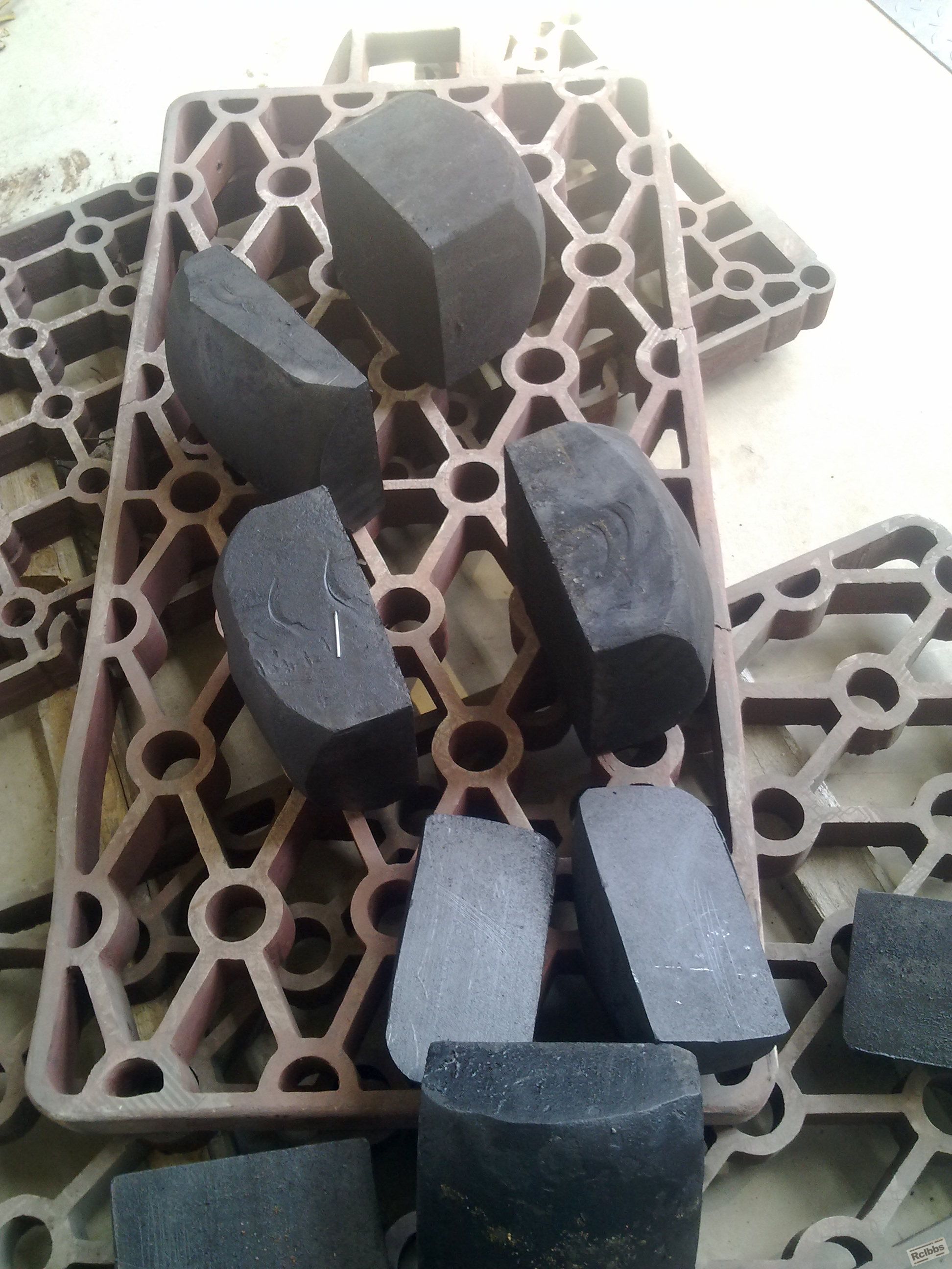

有位朋友现在在他客户现场协助分析问题,设备是多用炉(普通规格,600Kg装炉量,油槽6立方,最高温度950度)处理H13零件,工艺800-930-880淬火,油温70度,碳势0.5%。
热处理设备的选择不当和工艺的无奈对零件硬度和性能的影响在此就不作过多讨论了!
主要问题是:零件淬火后表面黑的一腿,跟煤块一样,详见下述图片。请大家帮忙分析下可能的原因是什么?重点是如何解决?
(回答内容具体、有措施的我可以告诉朋友尽量照做,若能成功我感谢大家,奉上热处理币30枚,回头他请我吃大餐,哇哈哈。)

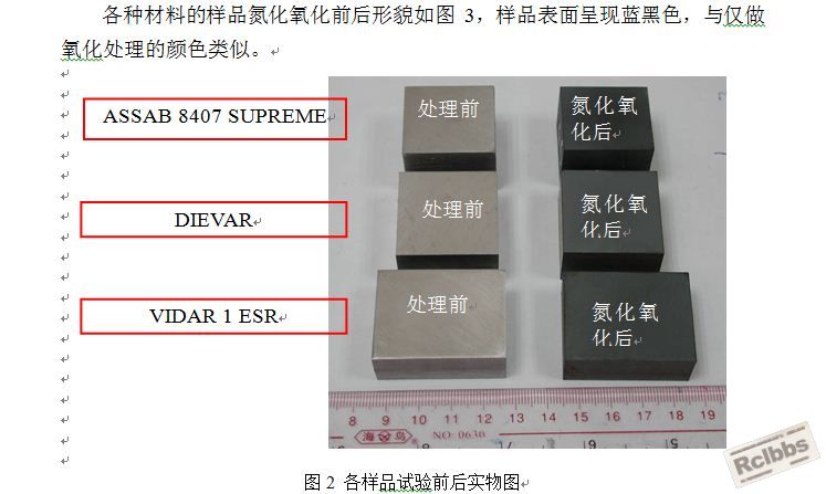

以下是我们试验的图片,请参考。

发表于 2013-5-16 19:27:56 | 显示全部楼层
朋友:你的碳势5%,也许与此有关。淬火温度太低了。
签到天数: 513 天
发表于 2013-5-16 19:53:49 | 显示全部楼层
可能你的碳势有问题。与此有关吧。不过你的淬火温度有问题是不是太低了。

是的,碳势确实偏低,他们计划提高到0.8%,多谢交流。
淬火温度是也低啊, 不过公司买的炉子最高也就950度上限了,
发表于 2013-5-17 09:43:00 | 显示全部楼层
碳势不低了,H13这个碳势够了,主要和温度有关

工艺过程中,由于碳势控制低,烧氧时新空进去与工件发生氧化,淬火后就成这样。从新加热淬火,适当提高一点碳势保护,回避加热过程中烧氧等让新空进入的机会。从新作后,颜色会恢复正常淬火工件的颜色。
发表于 2013-5-20 17:34:03 | 显示全部楼层
CP0.5%根本不需要,材料发黑是表面积碳,也有可能是设备微漏气,还是检查气体保护和设备....

不过我觉得大家普遍认同的一条是炉子可能漏气,这倒是个重要嫌疑,可是很难排查出漏气源唉。另:生产厂家不同意提高温度,说热处理工艺用了好多年。。。

仔细看了下图,此模具经锻造后未加工掉表面氧化层,淬火表面时氧化皮就爆开了,所以说颜色不好看。与碳势、温度没有关系。在渗碳炉加热,肯本就不需要设定碳势,直接甲醇气氛保护就可以了。

个人认为是炉子漏气,二是遇冷时间太短,三是如是油淬的话可能油内脱气不到位。

这是热处理过程中氧化所致,和我们做的氧化处理后颜色基本相同,需要的话可以发个图片给你看。
