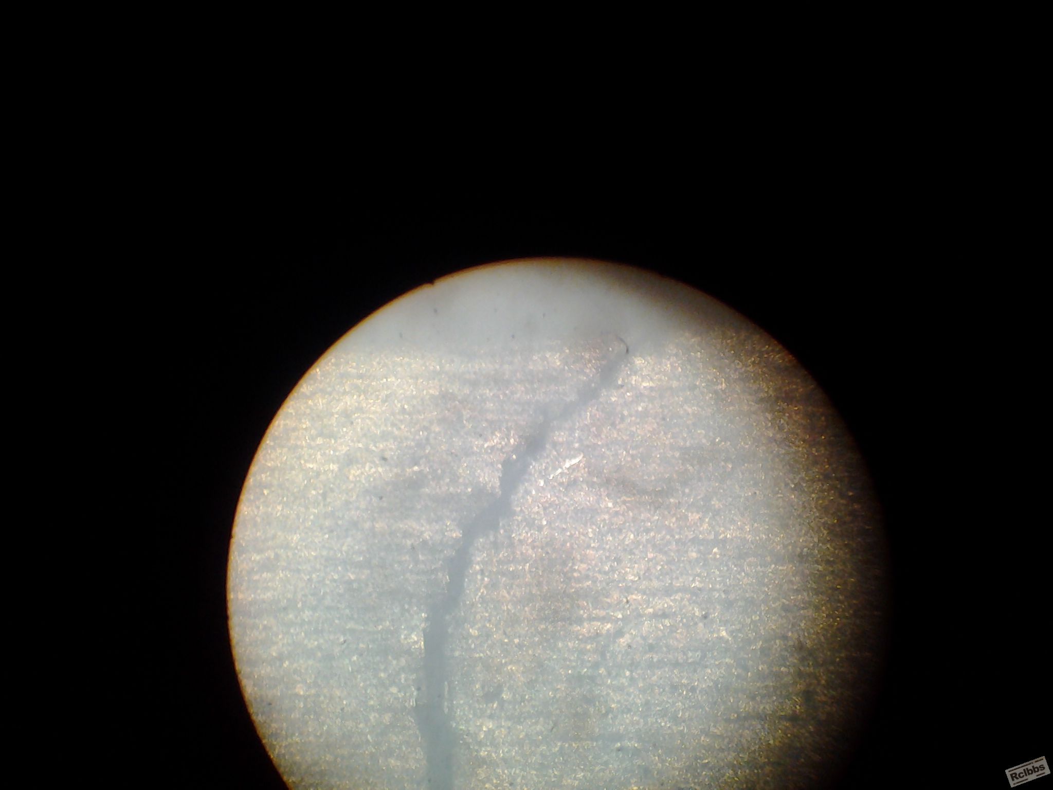

裂纹端口处  100x

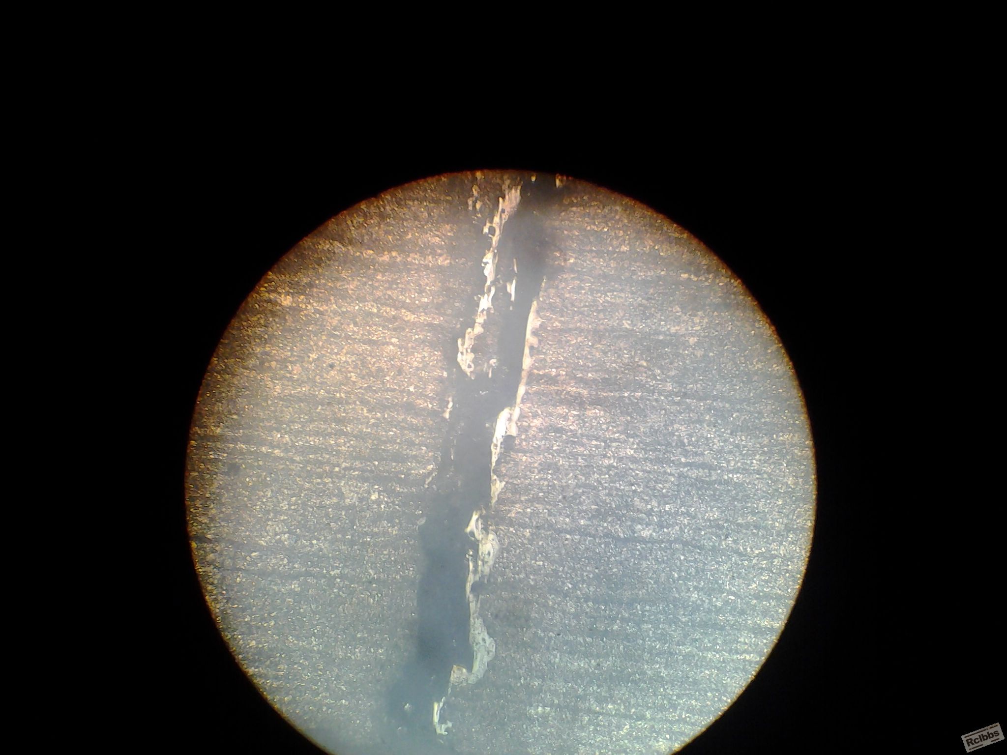

裂纹尾部处  100x
热处理状态为调质,请大家帮忙分析一下

第二张裂纹照片出现脱碳的话,个人推测是不是此位置为引起裂纹始端?不知道LZ有没有测量两个位置的裂纹深度?
个人观点……

您说的是对的
钢管端裂,整个壁厚都裂了(这个裂纹是纵裂),
附件还有一处,皮下裂纹,奇怪的是裂纹是横向裂纹,两侧无脱碳,而且裂纹不是发生在端淬的那一头

这是个轴吗,裂纹垂直于带状组织,

bsh543516227 发表于 2013-5-17 17:11
您说的是对的
附件还有一处,皮下裂纹,奇怪的是裂纹是 ...
钢管的话,是否方便说下工艺?

热工女将 发表于 2013-5-17 19:44
这是个轴吗,裂纹垂直于带状组织,
不是轴,是钢管,那个不是带状,说起来不好意思呢,制样水平有限,磨的不好
