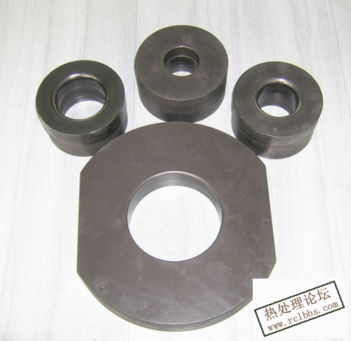

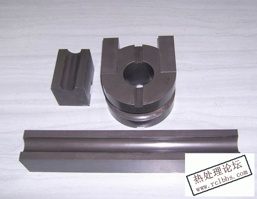

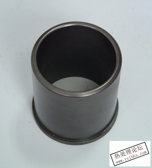

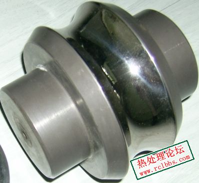

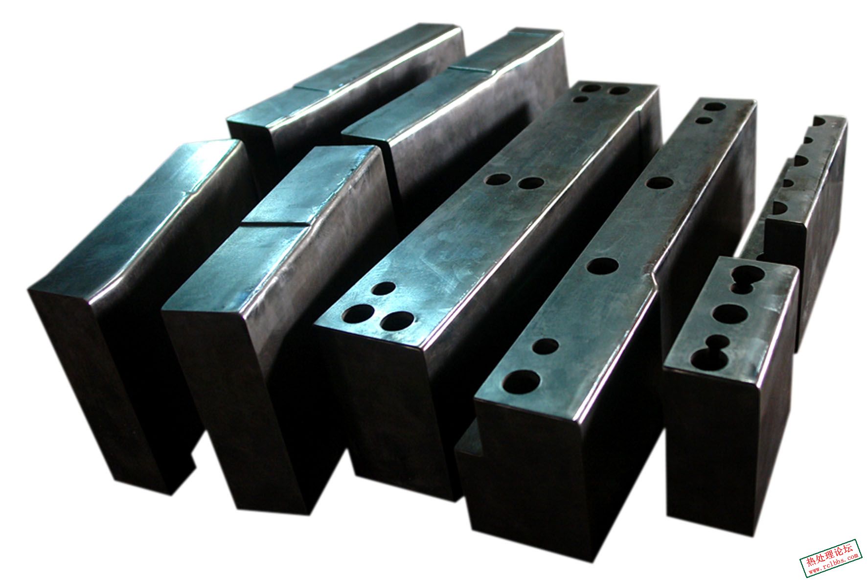

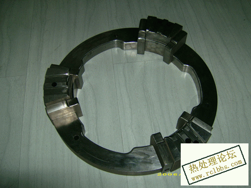

TD使模具寿命提高10倍、成本降低50%
TD能做什么?
能让磨损失效的冷作模具在同等工况下使用寿命平均提高10倍。
一、原理
TD模具表面超硬化处理技术 采用金属碳化物扩散覆层TD (Thermal Diffusion Coating Process)原理,是在一定的处理温度下将工件置于硼砂熔盐及其特种介质中,通过特种熔盐中的金属原子和工件中的碳、氮原子产生化学反应,扩散在工件表面而形成一层几微米至二十余微米的钒、铌、铬、钛等金属碳化层。经本公司不断地持续改进,目前在解决冷作模具磨损失效的应用其技术、品质、成本和响应速度等综合优势居行业领先地位。
二、技术特点---只适合于磨损失效且在常温下工作的工件(模具、标准件、机械部件)。模具表面硬度大大提高,全面解决磨损、拉毛等现象。同等工况下,使用寿命平均提高十倍以上;与基体冶金结合,表现出最优异的抗剥离性;可反复处理;不论工件形状如何,都能形成均匀的被覆层,处理过程中模具变形较小;被覆后的表面粗糙度与处理前大致相同,若母材表面加工光滑,处理后可直接使用。
四、主要技术指标---我们将根据用户需要和研发进程而保留修改此指标的权利
表面硬度/HV
2200
~3600HV
光洁度
Ra0.2
内与处理前无变化
基体硬度/HRC(可根据用户要求选择)58~63HRC
硬化层厚度/mm
6
~15um
五、适用材料:含碳量≥0.5%,淬火温度≥ 950°C都适用于TD处理。
Cr12 Cr12MoV (中国)
SKD1
SKD11
DC53
DC54
D2
D6
A2 (
美国)
X120Cr12
X165CrMoV12(
德国)
BD2 BD2A (英国)
STD11
(韩国)
六、现阶段的技术和设备不宜加工的模具
◆尺寸大于560mm(直径)X720mm(高)的模具;
◆塑料及热作模具(工作温度≥380°c);
◆模具变形要求<10um(简单模具除外);
◆型腔太复杂的高精密度模具(直径或壁厚<0.5mm需咨询。
