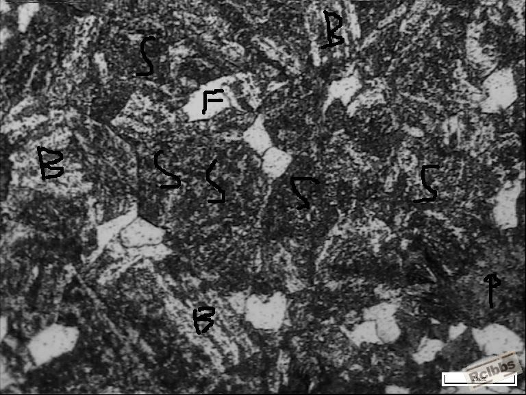

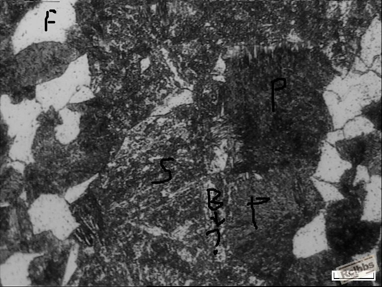

37CrMnMo 15X15 马弗炉1000度加热保温半小时 故意做了个过热的试样 大家看下标注的是否正确。
发表于 2013-5-18 21:13:57 | 显示全部楼层
个人觉得你的标注是对的,还请大家评论

发表于 2013-5-21 10:51:01 | 显示全部楼层
标注的没问题啊,100倍的过热特征挺明显的1
