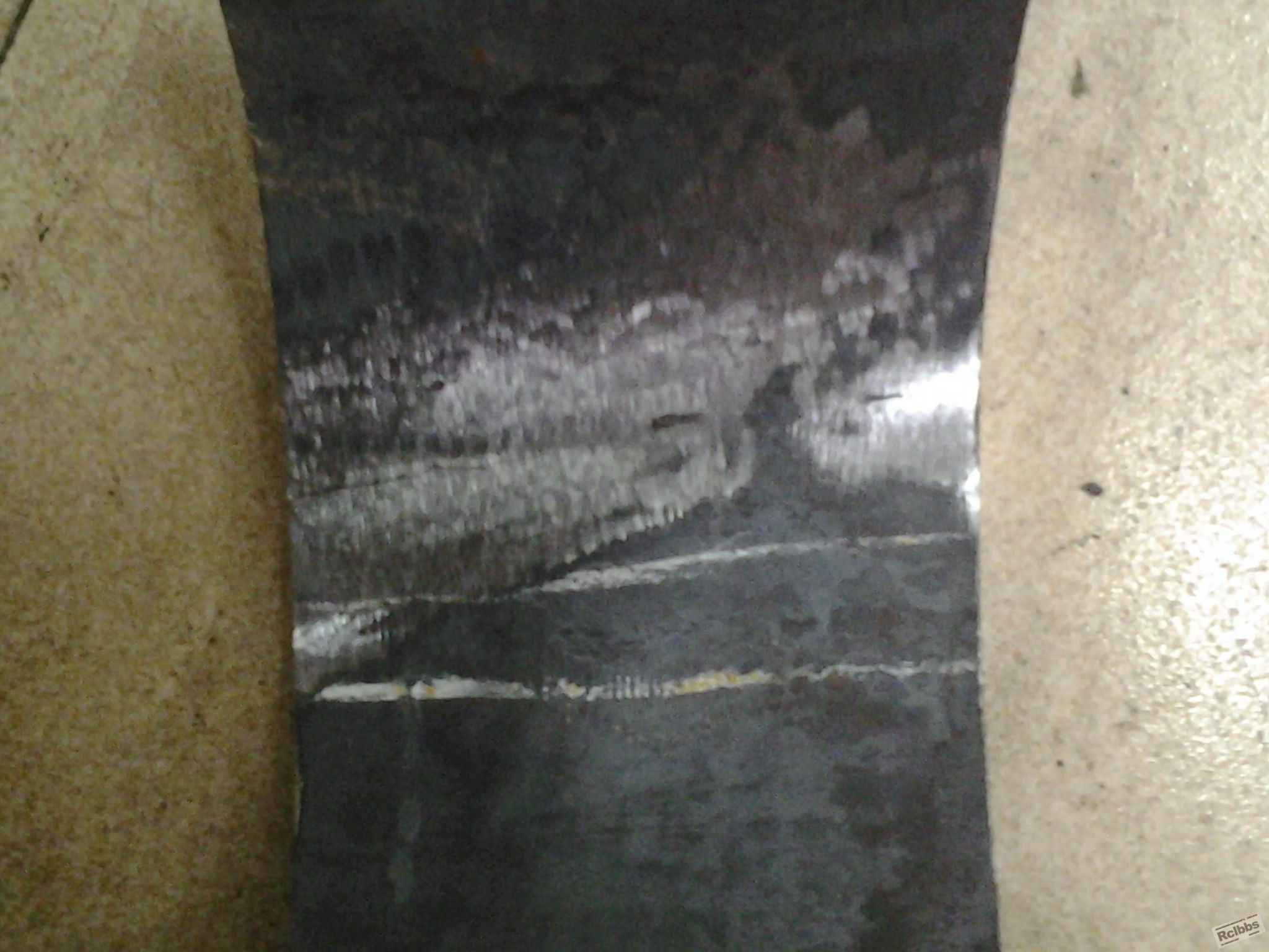

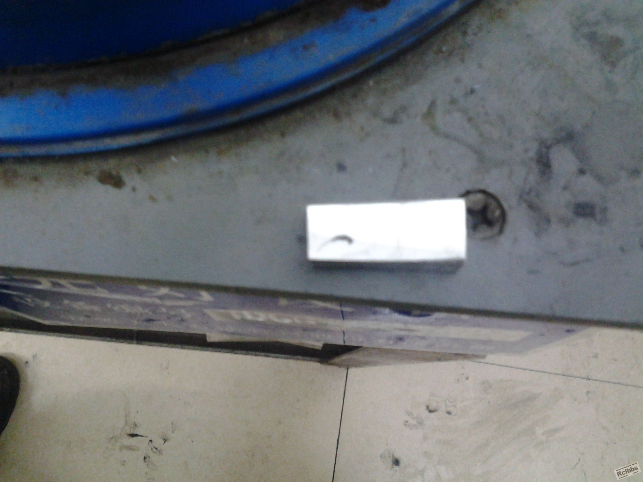

材质是34Mn6 钢管  调质后,有内伤,如图所示:
该处是裂纹内壁抛光后的宏观图片,表面淬火引起的细裂纹都磨掉了,不知道这是缩孔还是夹渣?
这是内壁取样处

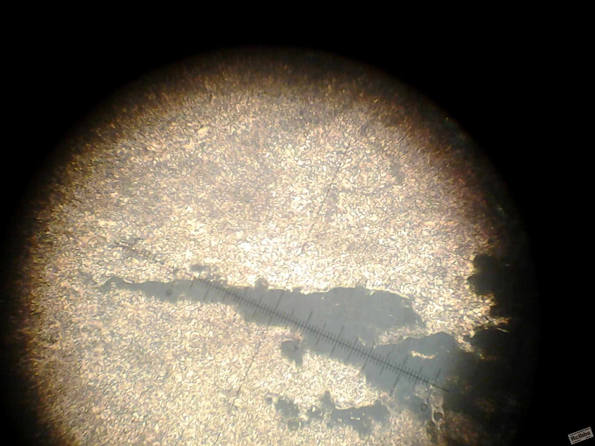

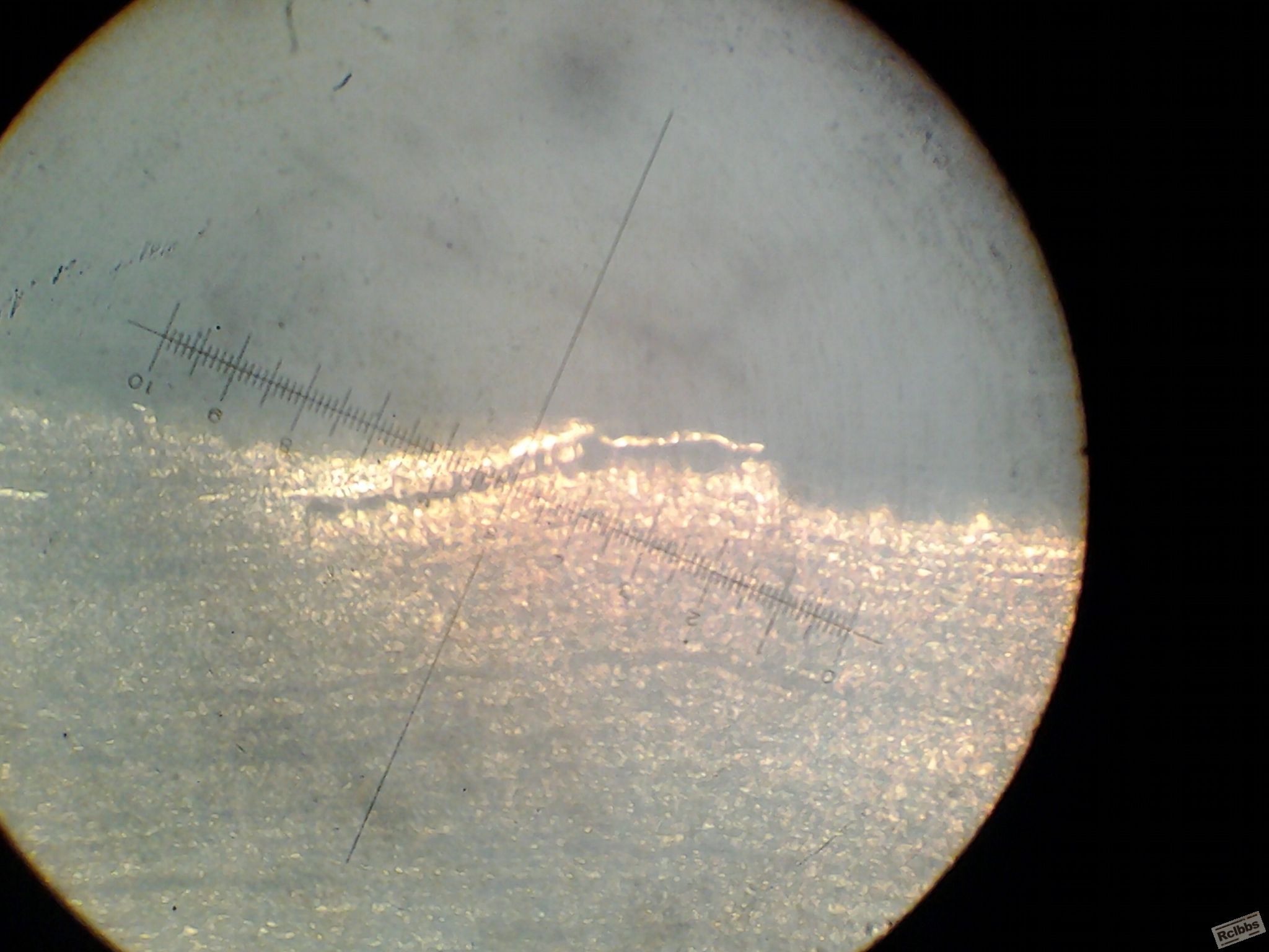

这里是第一幅图尖角处100X视野,我自己考虑原先缺陷在皮下位置,所以未脱碳,各位给点意见

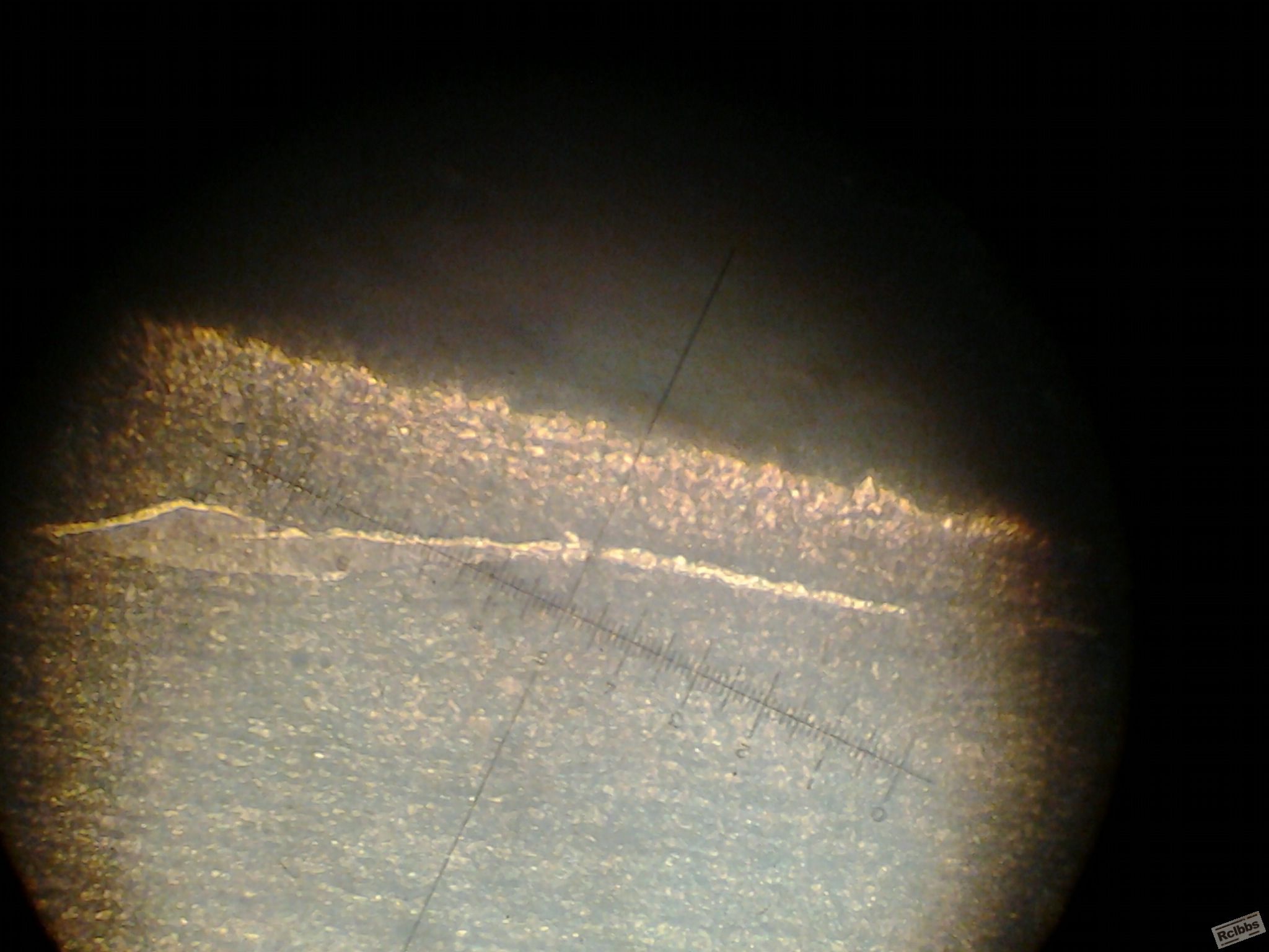

另外一处裂纹处  100x

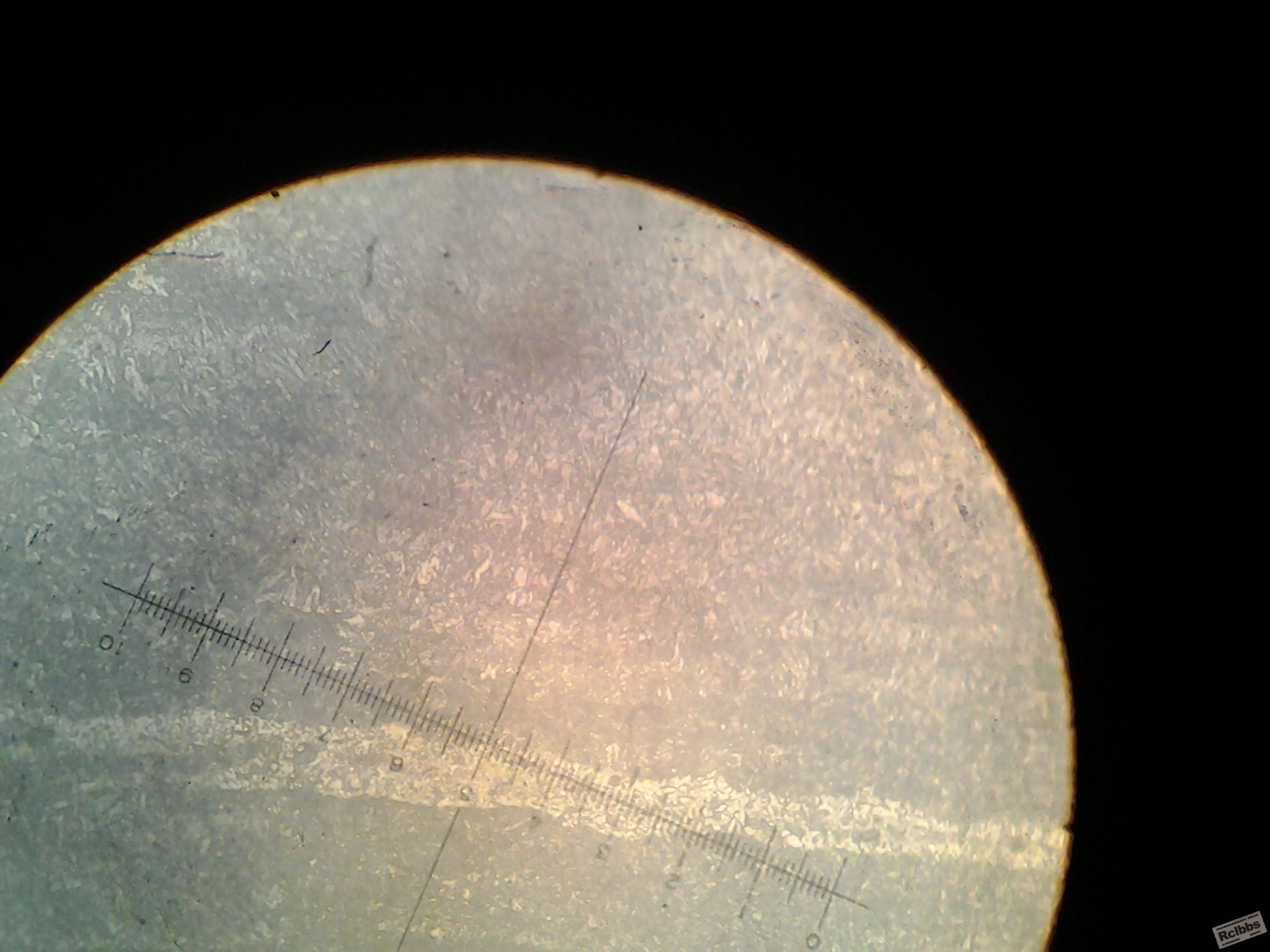

请教一下该图里白色的是脱碳还是偏析?

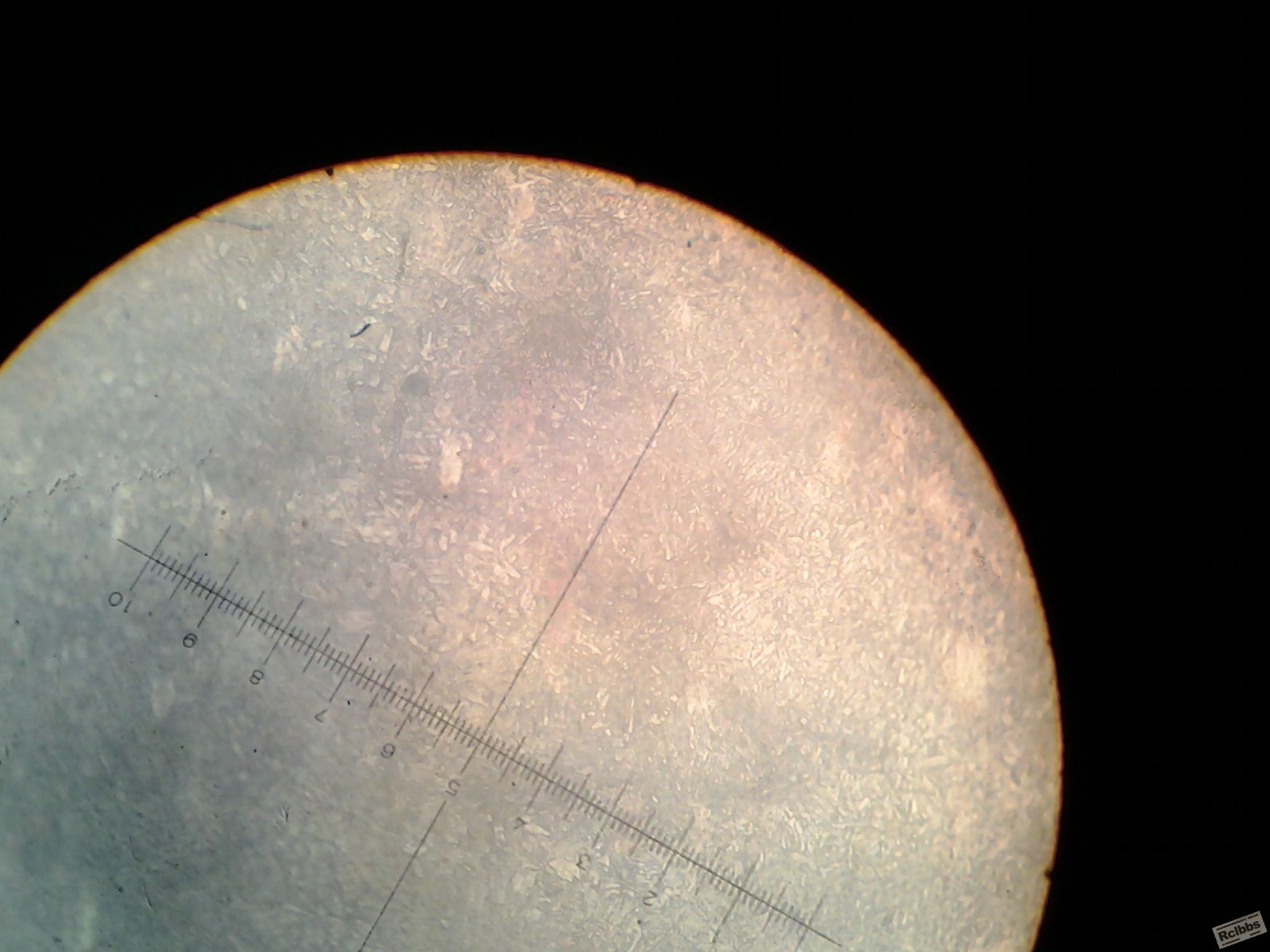

请各位帮忙分析一下
这是内壁取样处
另外一处裂纹处  100x
请教一下该图里白色的是脱碳还是偏析?

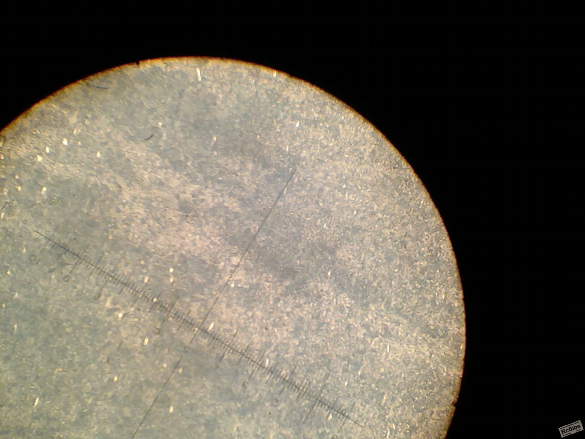

100x视野  这些白点是什么?,下图是放大到400x
抱歉第一次上传没成功,图片不清楚,请各位帮忙分析一下,非常感谢
发表于 2013-5-18 21:25:59 | 显示全部楼层
个人意见,第一张是否缩孔或夹杂,还请不腐蚀状态查看;第三张觉得是皮下折叠缺陷;第四张觉得是偏析;其它的看不清;能否给个清晰些的,我想是焦距没有调整好原因

 楼主| 发表于 2013-5-19 09:03:29 | 显示全部楼层
不好意思,手机拍的,像素低了点,轧制状态时连轧不是冷拔,皮下折叠的情况比较小
我想问那个白色的带状是偏析不?

发表于 2013-5-19 11:07:52 | 显示全部楼层
我想问那个白色的带状 ...
个人感觉偏析很严重了!要是LZ能打下偏析位置及正常位置的显微硬度就更有说服力了!
发表于 2013-5-19 16:44:16 | 显示全部楼层
我想问那个白色的带状 ...
五楼已答复你了,白色带状是偏析

发表于 2013-5-19 22:24:29 | 显示全部楼层
应该是偏析带,我们也曾遇到过。
