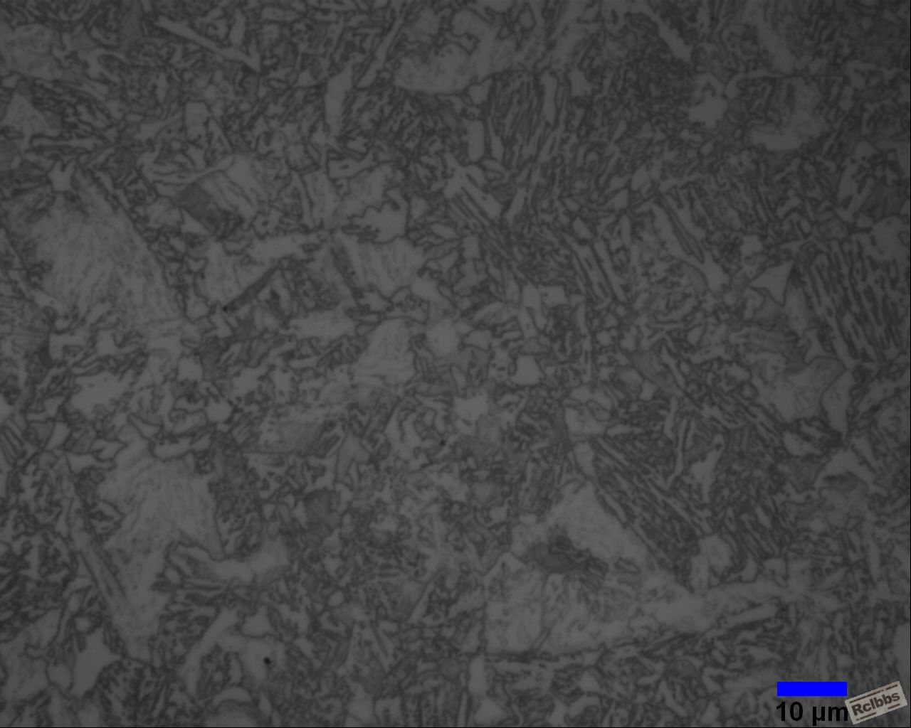

    心部组织,渗碳工艺850°淬火  油温140°
心部正常硬度32HRC以上,这次做出来只有27-30HRC,材料是同一批次号,
    从组织上看有少量的粒状B,我人为是油搅拌引起的冷却不足(冷却缓慢、)
