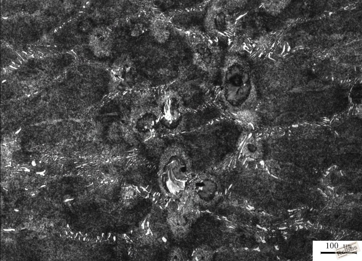

未命名.JPG 请教这图中都是什么组织?黑色的是什么?晶间白色的是碳化物吗?圈里的像融化了的是什么东西?(C12MoV,热加工状态,未进行热处理)

什么状态:铸态还是锻造?

你圈那个可能是赃东西,,,,,,,,,,,

轧态的,应该不是脏东西

共晶碳化物,经锻造变形
