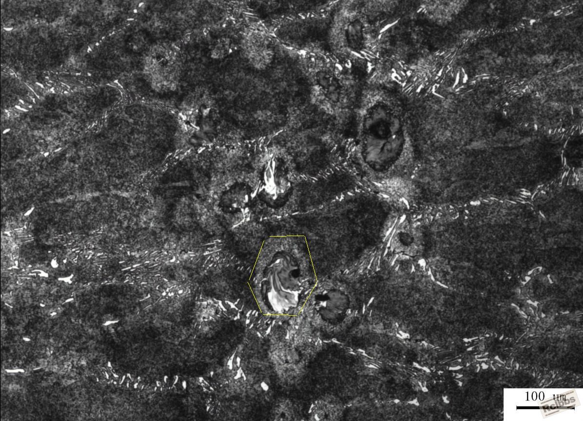

请教这图中都是什么组织?黑色的是什么?晶间白色的是碳化物吗?圈里的像融化了的是什么东西?(C12MoV,热加工状态,未进行热处理)

 楼主| 发表于 2013-5-19 14:41:03 | 显示全部楼层
照片怎么上不来,传附件里了
金相组织
金相组织

发表于 2013-5-19 20:34:56 | 显示全部楼层
是不是热加工温度过高造成的,。

发表于 2013-5-19 20:43:20 | 显示全部楼层
像共晶碳化物,还有二次网状碳化物也不少!

发表于 2013-5-19 21:22:44 | 显示全部楼层
白色网是共晶碳化物。楼主标示的框内可能夹杂。
 楼主| 发表于 2013-5-21 07:02:11 | 显示全部楼层
从尺寸上看个人应该不能是夹杂,我怀疑有没有可能是加工变形热造成的局部熔化?

发表于 2013-5-24 08:32:58 | 显示全部楼层
腐蚀浅一些再看看,
