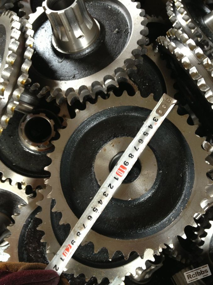

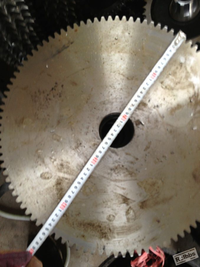

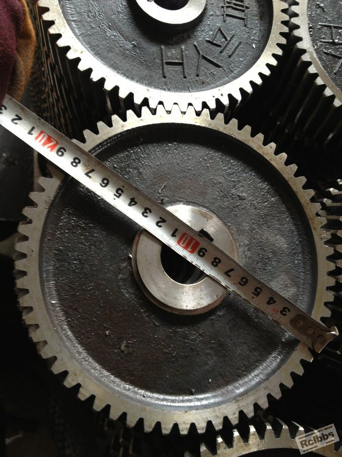

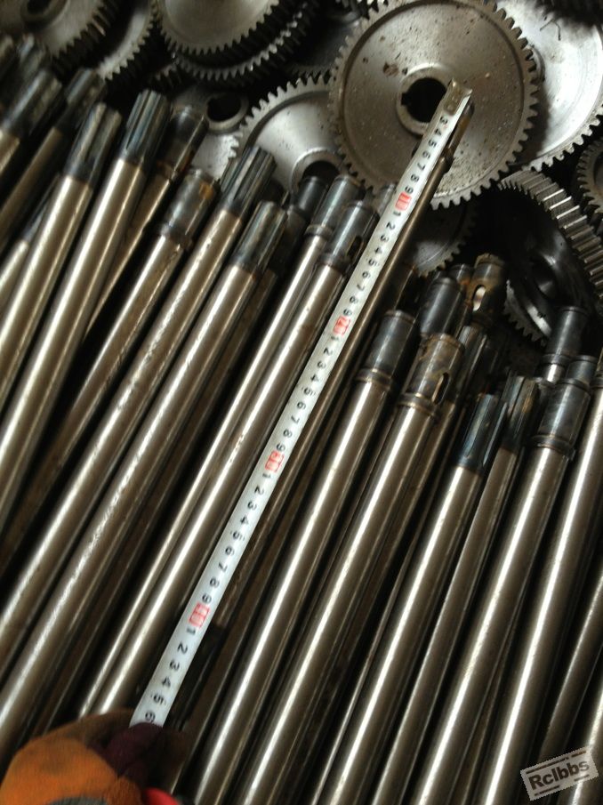

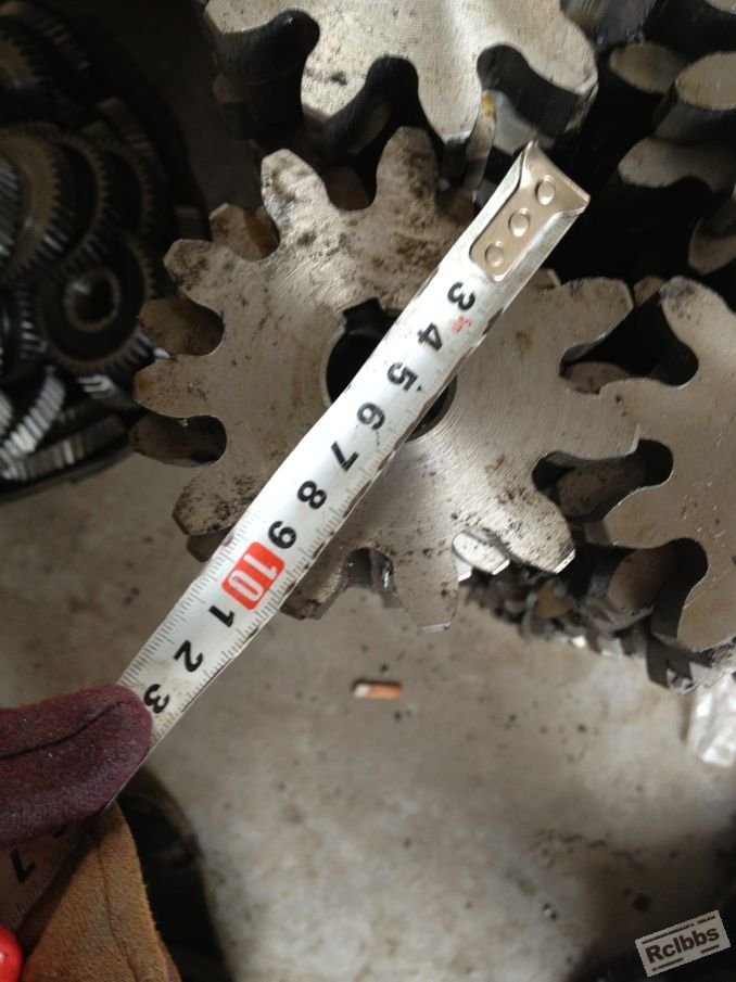

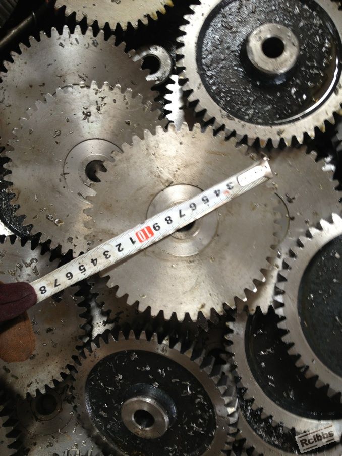

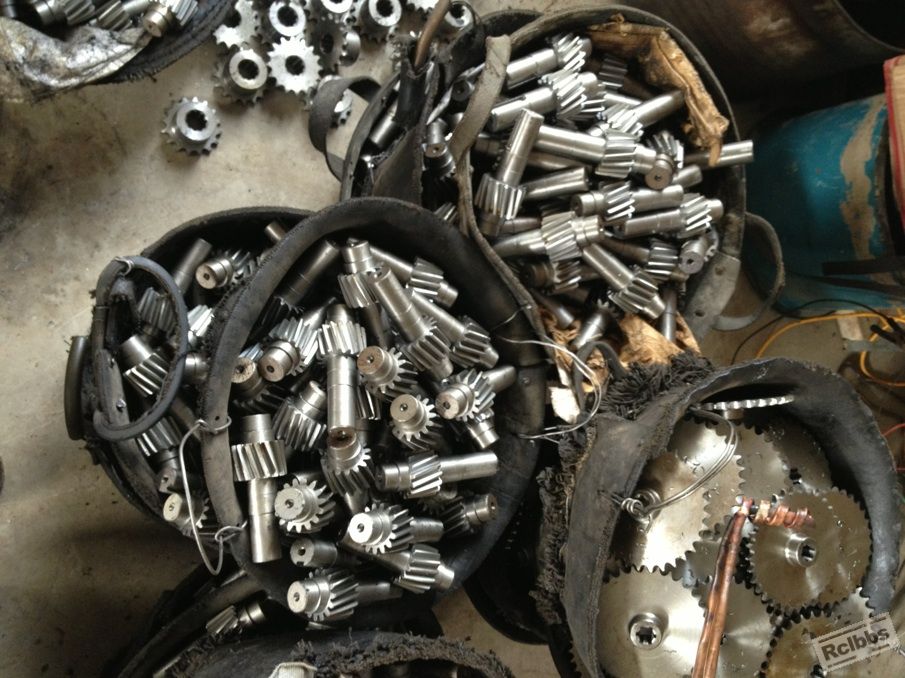

06年买的电子管式的高频淬火炉,现在想着换台新的,转了好长时间发现都是自己介绍自己的,有没有用过的能推荐下,我主要加工轴类,链轮,齿轮还有就是内孔淬火,麻烦大家推荐一下,要求最好是 稳定性高、耗电量低、维修成本低、加工效率高、使用寿命长、炉子最好控制在8万以内,我发几个加工的工件样品 {KO`MD9BC}{Y%3}YX{RNP[I.jpg 6]U7)1V4MUPNAR()7@PK1CE.jpg 8E38WUE(O4IAHGS{YYFX0.jpg H27KF_~@5[SZH`@4_D[D]QN.jpg HY97}}70RN]HKNR~B}J1[J1.jpg Z})1~64LJWOUFDE4%H88ZL6.jpg HB_%R@Y@O]CJ}T]A(0Y5F$F.jpg
麻烦大家了,硬度一定要稳定的,还有再问下如果冷却介质把水换成别的会不会能提高工件硬度的稳定性?对人体会不会造成危害?

发表于 2013-5-20 22:13:07 | 显示全部楼层
建议如下:
1.最好配置二台晶体管电源,一台功率120KW频率20-50KHZ主要处理较大尺寸齿轮、链轮、轴;另配一台60KW,频率80-100KHZ,处理较小轴,小模数齿轮等;以上二种产品国内品牌做得都很成熟,价格也不贵,关键是省电,占地少,操作方便,厂家深圳双平、成都多林、郑州科创等
2.至于硬度稳定性主要跟你的操作工艺相关,比如加热温度、淬火液流量、压力时间等,跟电源的差别不会太大
3.如果单讲硬度稳定性,自然是冷却速度较慢的相对稳定,不过控制介质在淬火过程中的温度相对恒定应该是上策。
发表于 2013-5-21 18:15:28 | 显示全部楼层
1.工件基本为齿轮类、小轴花键类,建议采用120kw的IGBT感应加热设备,使用频率在28KHZ左右。可满足你所有工件的表面感应淬火热处理。
2.至于是否更换淬火介质,主要根据材质以及工艺的要求。可适当采用专用淬火液,但淬火液的浓度需要掌控好。如果是一般的材质,如45#或40CR,通常情况下采用自来水便可。
3.至于对人身的危害,原来的电子管高频,由于频率较高,达到100KHZ,甚至200KHZ以上,据说加装有屏蔽措施。但目前的全固态感应加热设备,采用了隔离变压器技术,感应线圈上为安全电压。一般认为,频率低于100KHZ,对人身危害可忽略不计,符合国家环境(频率污染)相关要求。对此说个不着边故事,声波人体感知的范围是20HZ-20KHZ,又一次几个探险队员被发现死在了船上,尸体完好,不知道是什么原因,多年以后才查明原来是风浪产生了次声波,被挂了。还有一个现象,不知道大家时候有所发现,搞感应加热设备售后维修的,后来结婚生的第一胎90%都是女孩,真气了怪了。呵呵。
5.设备故障的问题,有很大的成分是水路方面的问题,水温的问题,条件差不多可配冷却塔或冷却系统。
4.至于价格问题,完全是没有问题的,8万绰绰有余足够足够了
