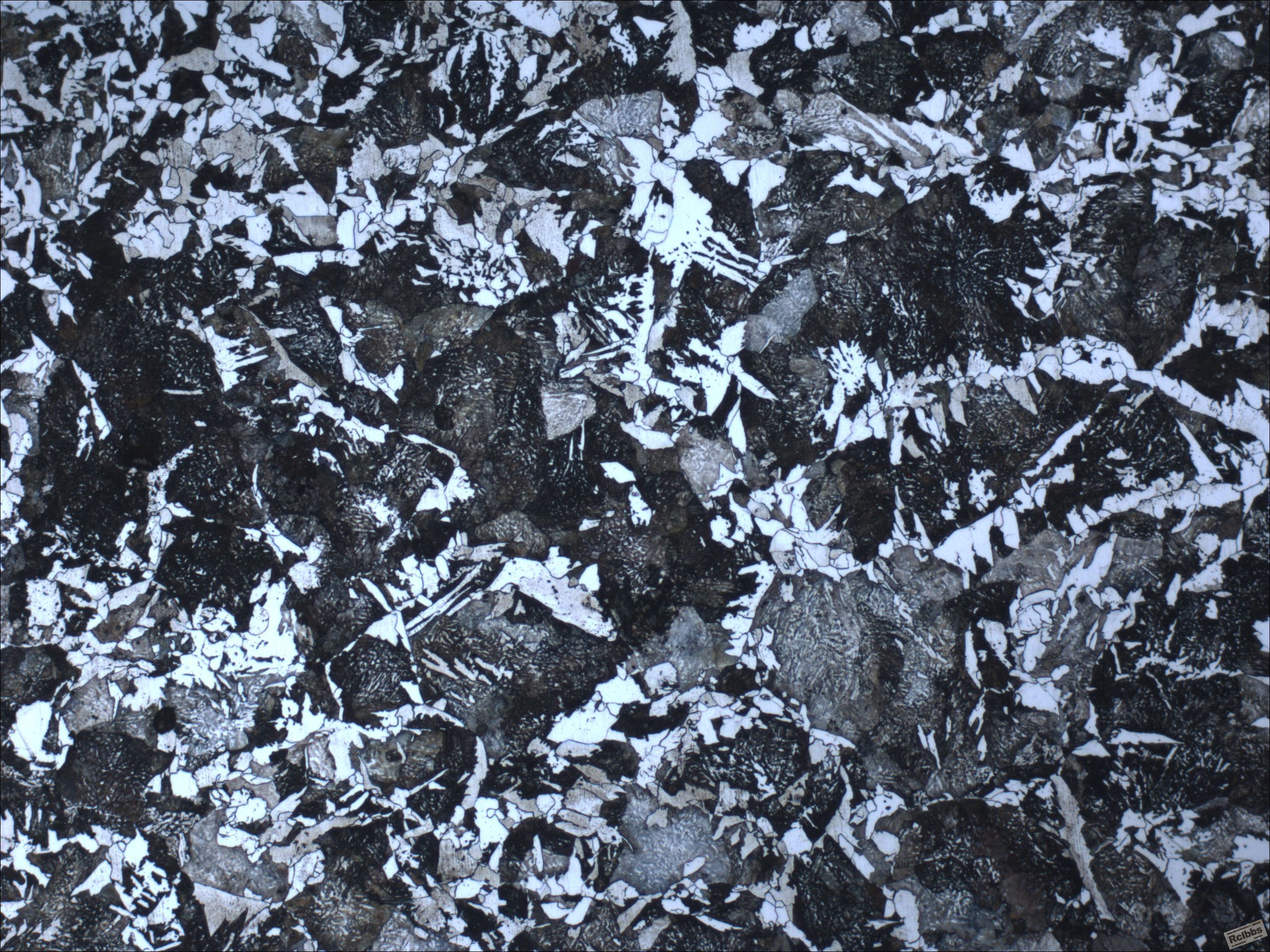

大家帮忙看看这个金相是由于过热造成的晶粒粗大还是由于温度不足造成的铸态组织未奥氏体化?
这个件是铸钢件, 要求工艺为正火+回火。
100x
100x
 楼主| 发表于 2013-5-19 23:39:15 | 显示全部楼层
这个里面应该是魏氏组织吧!

发表于 2013-5-20 07:11:14 | 显示全部楼层
照片拍得不错。是魏氏组织,从组织看铸态组织基体消除,有可能是由于正火温度过高引起的。

发表于 2013-5-20 11:01:10 | 显示全部楼层
我认为是加热不足造成的。

发表于 2013-5-20 12:21:53 | 显示全部楼层
这是典型的魏氏体组织,正火温度过高。

 楼主| 发表于 2013-5-20 12:34:24 | 显示全部楼层
谢谢,是同学帮忙做的, 我也觉得应该是过热,但我的一位老师说是温度不足引起的, 所以拿到这里让大家帮忙看看。
发表于 2013-5-20 15:13:51 | 显示全部楼层
正火前组织应为过热状态,要考虑选择何种正火工艺。

发表于 2013-5-20 15:21:19 | 显示全部楼层
加热不足。
 楼主| 发表于 2013-5-20 22:26:27 | 显示全部楼层
您怎么判断的呢? 是由于有铸态残余还是遗迹?
发表于 2013-5-21 04:20:17 来自手机 | 显示全部楼层
过热组织,,,,,,,,,,,,

发表于 2013-5-21 08:16:08 | 显示全部楼层
个人认为是:加热不足……
针状铁素体不明显,铁素体中间麻点状未溶碳化物,加热不足可能性大。

发表于 2013-5-21 09:56:13 | 显示全部楼层
铸造树枝晶发达的话通过一次正火是难以完全消除的,再做一次
发表于 2013-5-21 10:42:07 | 显示全部楼层
从图中可以看出,魏氏体和块状铁素体同时存在,此图是在100X下拍摄的,从图中可以看出晶粒比较粗大,魏氏体的出现应该与粗晶有关系,说明正火之前的处理存在过热问题,由于随后的正火冷速较慢慢导致了魏氏体出现;心部块状铁素体出现,说明随后的正火加热温度不足,奥氏体化不充分造成,你这种钢应该为亚共析钢,以上仅为个人观点:D
 楼主| 发表于 2013-5-21 12:21:19 | 显示全部楼层
yxl冷锋 发表于 2013-5-21 10:42
从图中可以看出,魏氏体和块状铁素体同时存在,此图是在100X下拍摄的,从图中可以看出晶粒比较粗大,魏氏体 ...
嗯,是亚共析钢。之前是铸造过程。
 楼主| 发表于 2013-5-21 12:23:58 | 显示全部楼层
qlf_126 发表于 2013-5-21 08:16
个人认为是:加热不足……
谢谢,我现在也倾向于加热不足了。
发表于 2013-5-21 13:34:14 | 显示全部楼层
不知道成分,也不知道具体的工艺参数,各位是怎么确定组织的呢?
发表于 2013-5-24 21:02:33 | 显示全部楼层
dush10321 发表于 2013-5-23 18:52
我突然觉得这个件是不是跟本就没有进过热处理呢····
我也有此感觉,因为今天帮助朋友工厂检验一30号钢铸件,跟LZ的金相差不多,未经任何热处理。
发表于 2013-5-24 16:55:31 | 显示全部楼层
楼主若有兴趣?可以搞个重复性实验来看看,让我们都能搞的更清楚一些
 楼主| 发表于 2013-5-23 18:52:32 | 显示全部楼层
