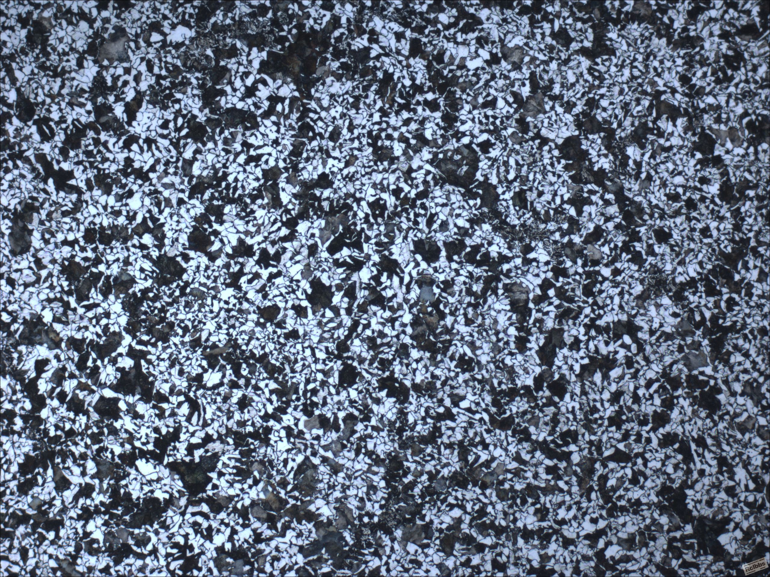

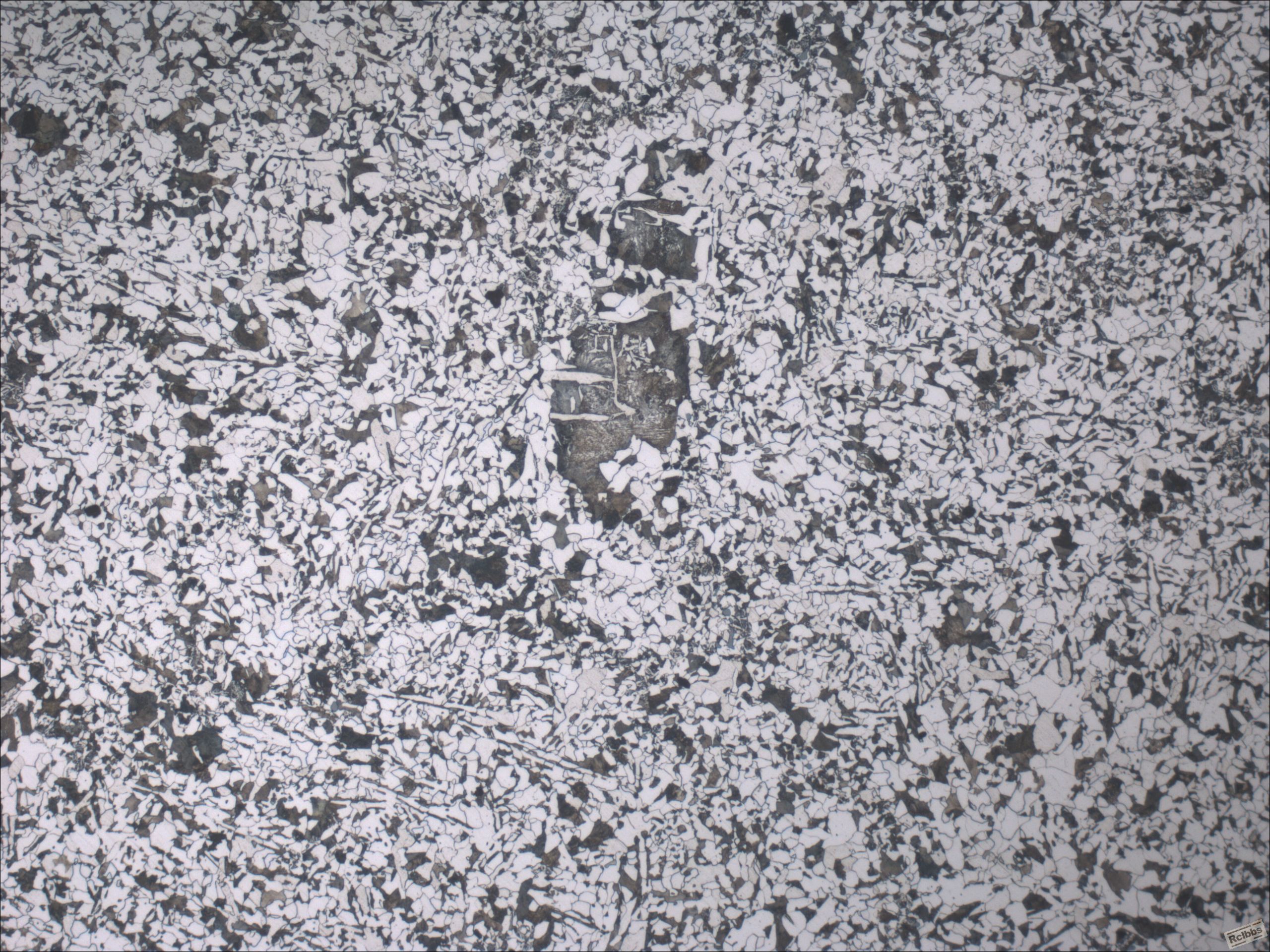

低合金铸钢件 。因原工艺下冲击韧性低( 原工艺为920 正火+580回火),原组织总有部分块状,认为可能是产生过热,现更改为 890正火+580回火。 下面两张照片为工艺更改后照片, 觉得还可以,但两张照片中都有的是网状珠光体还是什么?

发表于 2013-5-20 15:23:33 | 显示全部楼层
块状不是过热产物。

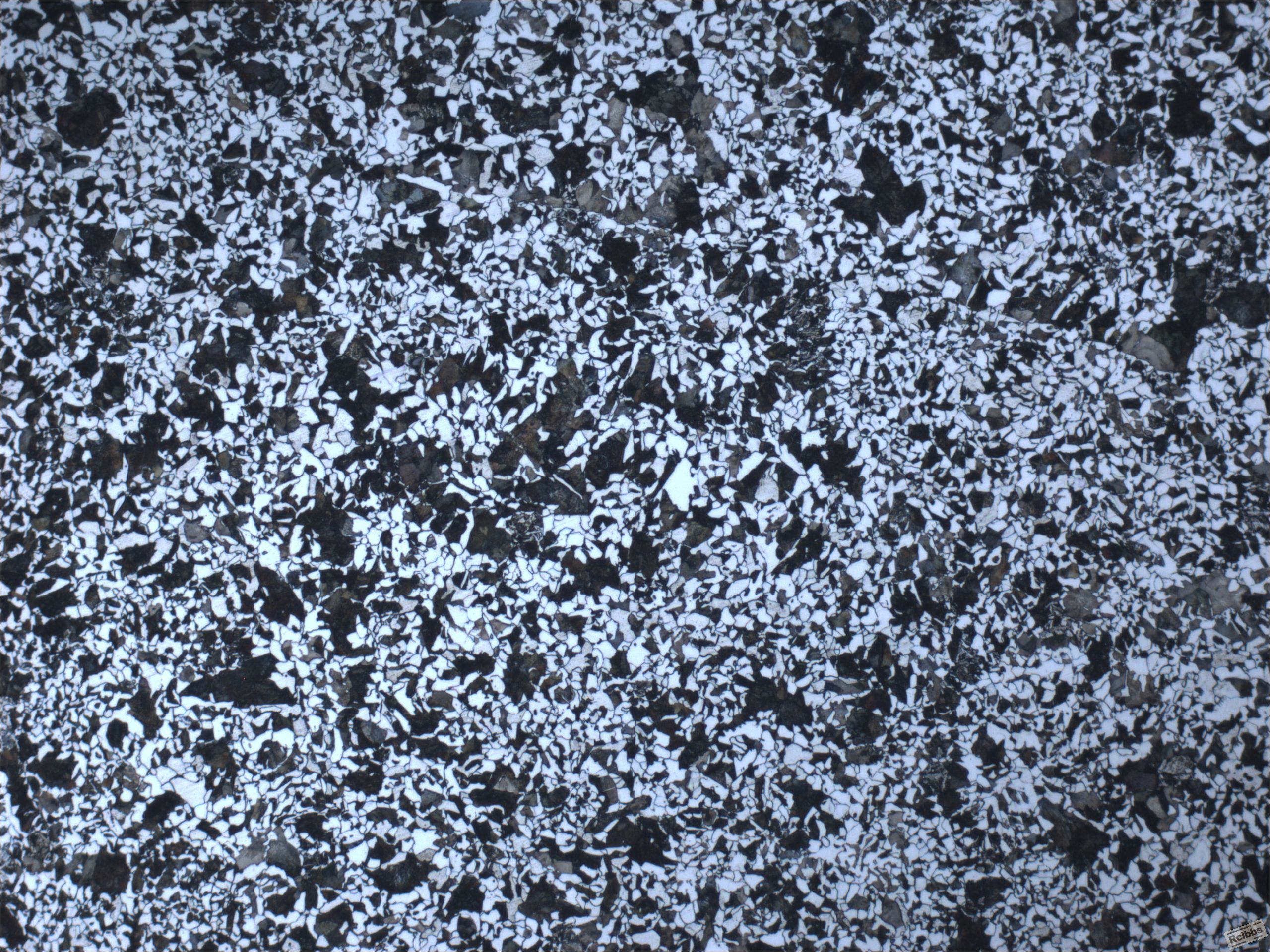

 楼主| 发表于 2013-5-20 18:36:48 | 显示全部楼层
恩, 这两张都是工艺更改后的照片,原照片我找一下。下面这个照片是很久之前拍的。是工艺更改之前的照片

发表于 2013-5-20 19:25:34 | 显示全部楼层
这张珠光体分布不均匀,铁素体大都保持铸态。
 楼主| 发表于 2013-5-20 22:20:41 | 显示全部楼层
版主,您看这珠光体分布不均匀情况有什么办法消除吗?

发表于 2013-5-21 14:26:46 来自手机 | 显示全部楼层
改进后不是已经消除了吗

发表于 2013-5-24 20:24:03 | 显示全部楼层
铸态成分不均匀 轻微网状珠光体
 楼主| 发表于 2013-5-25 11:10:49 | 显示全部楼层
op7962 发表于 2013-5-24 20:24
铸态成分不均匀 轻微网状珠光体
应该有组织偏析了我觉得。
