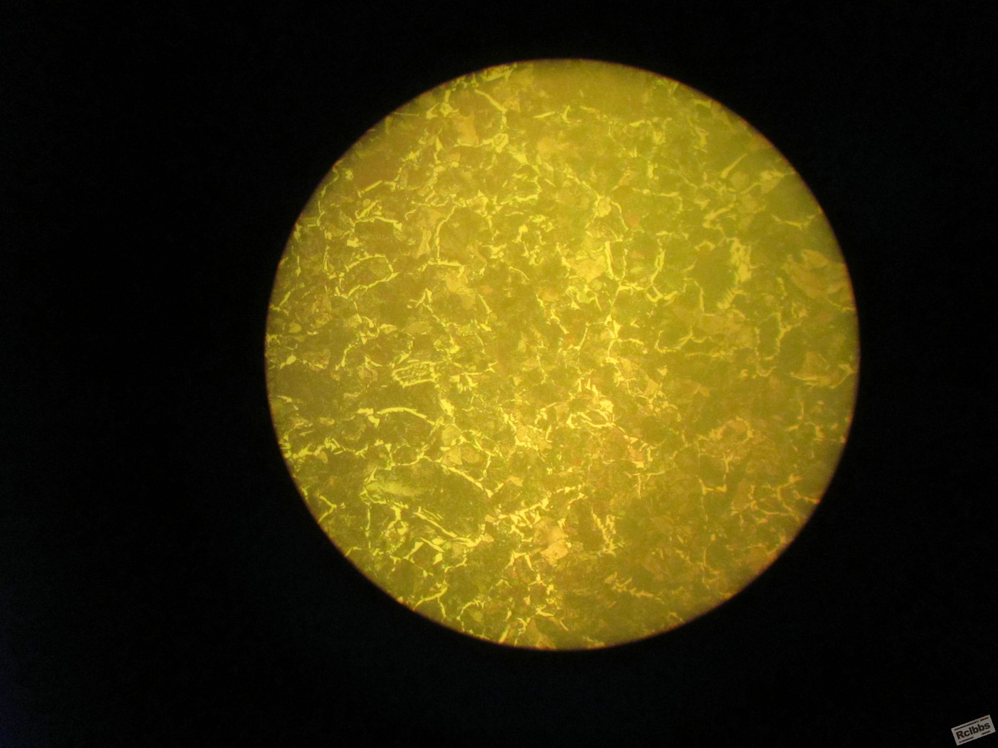

此产品是三年前的,取样部位为从表面至20mm的范围,金相也就是反映的从表面向内20mm范围内金相。查阅车间点检记录及监控录像,确认此件是那批产品最后一件出炉,因出炉前设备故障导致淬火温度不足。
发表于 2013-5-20 16:17:40 | 显示全部楼层 |阅读模式
材质:50#
最大有效截面积:80×100mm
工艺:850℃淬火,加热保温180分钟;3—5%盐水淬火;560℃回火,加热保温180分钟。
检测:同批次调质产品只有此件出现明显开裂,其他产品未出现问题。硬度符合要求,金相要求回火索氏体1—4级,实际为回火索氏体+网状铁素体(下图,手机拍摄)。
请高手分析下原因,哪个环节出问题了???
400X
400X

基体组织是回火索氏体和网状铁素体,造成网状铁素体原因个人意见是材料原始组织不均匀引起

网状铁素体。原材料和热处理都有原因。
发表于 2013-5-20 18:24:46 | 显示全部楼层
   回火索氏体上出现网状铁素体的组织有两大可能形成:1.淬火加热不足材料的原始组织未完全奥氏体化,铁素体未溶解;2.工件出炉淬火转移速度太慢,或转移距离过远入液前过度降温所致。具体是上述原因的哪一种需要你现场追踪确定。还需注意工件数量多断电出炉一段时间炉温降了,必须停止出炉关门通电让温度回升再继续作业。

说实话我能确定的只有网状铁素体,要说那黑色的是回火S?我还真不敢肯定。你这是那个部位的金相啊?80mm的50#钢淬透应该做不到吧?(猜测的,有经验的人更清楚)。

      1 .不知您的试样取于何处?
      2 .根据您所提供的工艺看,我认为材料的问题可能性较大。
      3 .淬火加热温度偏高,这样会增加开裂的倾向。

个人意见:感觉组织是屈氏体+网状铁素体,没有看出来有回火索氏体,感觉像没有淬上火啊,检查下炉温是否准确,好像没有达到850吧。根据要求组织1-4级合格的话,这个组织太差了。

 楼主| 发表于 2013-5-22 08:03:19 | 显示全部楼层
清霜 发表于 2013-5-20 18:55
说实话我能确定的只有网状铁素体,要说那黑色的是回火S?我还真不敢肯定。你这是那个部位的金相啊?80mm的5 ...
从表面往里20mm取样的

50钢的这尺寸材料不用盐水粹,把图片放大确定下是加热还是冷却

现在工艺改了,已经不用盐水了。至于你说的“把图片放大确定下是加热还是冷却”什么意思,通过这样看加热还是冷却过程出的问题?
发表于 2013-5-25 17:43:23 | 显示全部楼层
原材料铁素体是什么样子的?
个人感觉淬火时冷却速度可能慢了。。。

装炉量太多未完全奥氏体化,或出炉时间太长工件黑掉了。

直径80的50钢,从表面向里20mm的金相,我感觉调质组织要达到1-4级很困难。

从图片来看,1加热时间不够,右侧还有铁素体,2,淬火时工件没有摆动,或搅拌不够,左右铁素体不一样。

这么大的有效截面积,淬不透的

同意16的说法,这么的的50号钢淬不透的
发表于 2013-5-27 11:54:21 | 显示全部楼层
网状,块状铁素体是没加热到位,奥氏体化不完全造成的
网状铁素体也可能是冷却慢了,如果取样在表层还能说的过去
不过离表面20mm的地方,要看表面的金相组织是怎么样了
