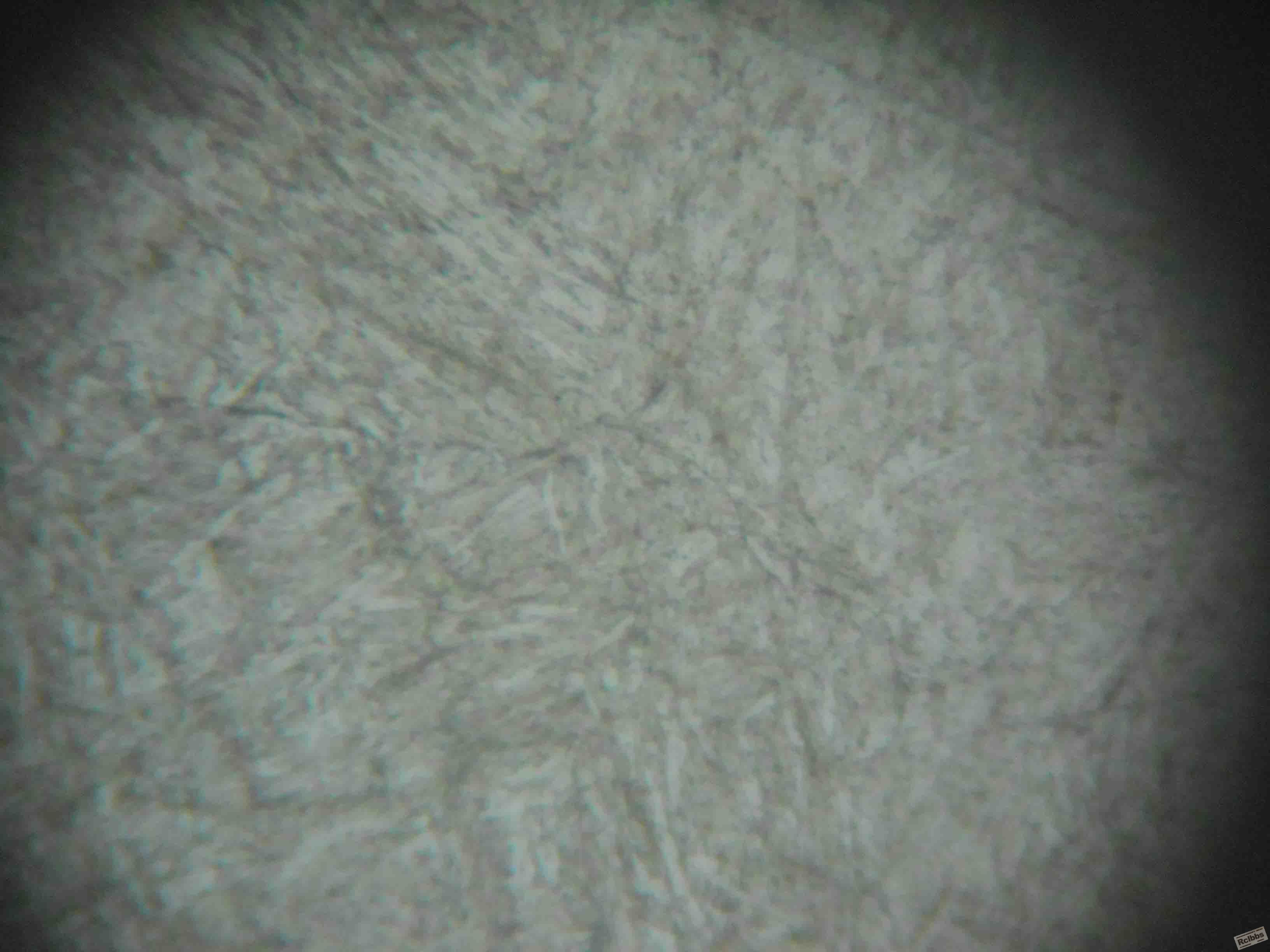

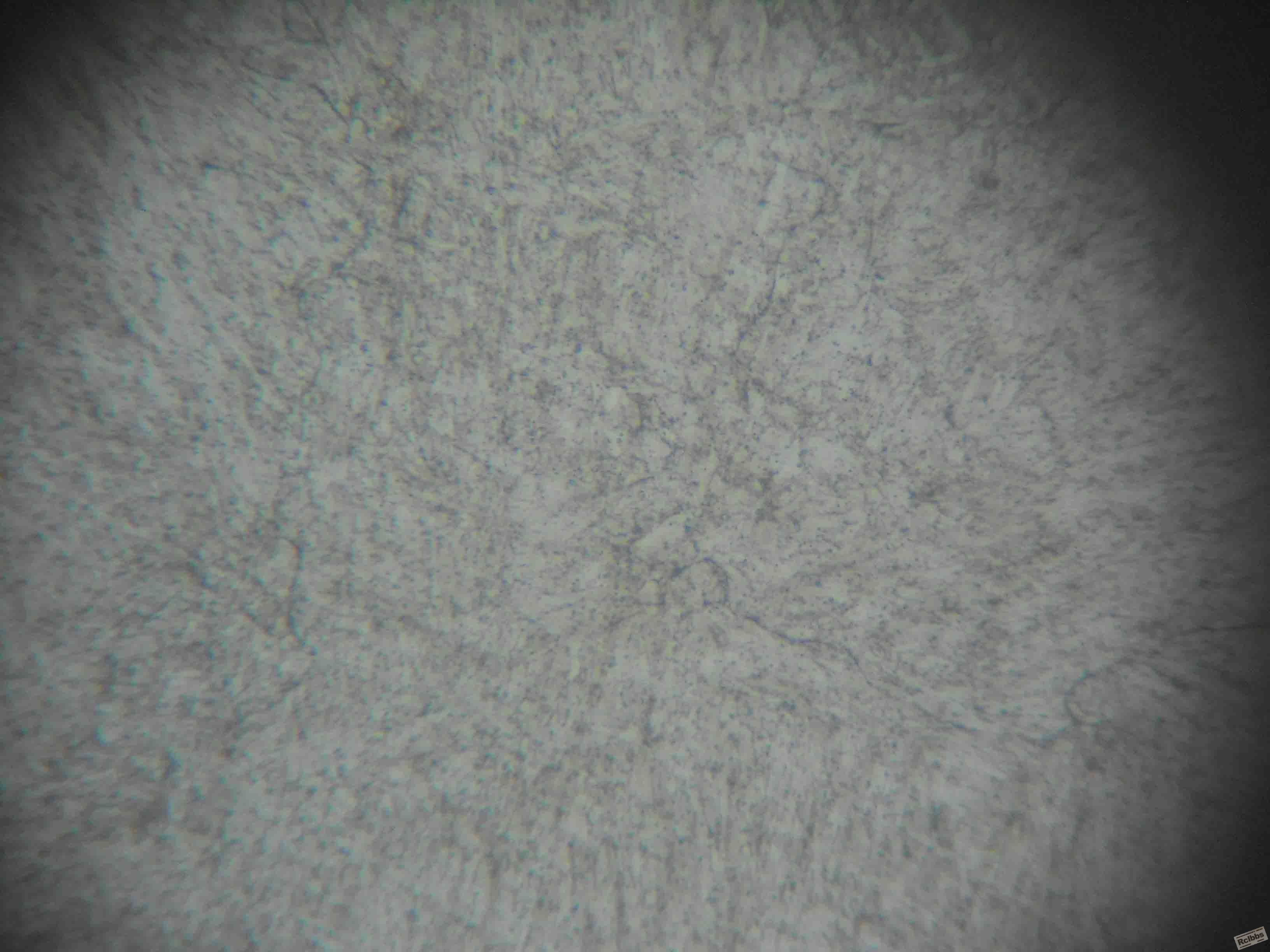

诸位好
  照片是我司模仁热处理后金相图谱(500X)请帮忙判断问题出在哪里。谢谢
模仁基本信息:400*400*100mm
       材料:H13
       硬度:46-48HRC
  热处理工艺:外发热处理厂(提供的热处理报告估计有水分)
              根据热处理报告显示:650(1H)--850(1.5H)--1040(3H)-气冷-590(4H)--610(4H)
  金相:500X

工艺确实有待商榷,一段预热时间有点短了,最后温度有点高了而且保温时间也长了,粗大很正常…还有他们升温阶段时间是怎样设定的?

650(1H)--850(1.5H)--1040(3H)-气冷-590(4H)--610(4H我以为,这个工艺有问题。各个温度区间的保温时间应是低温时间长一些,高温相比较短一些。

图片看不清楚,好像是淬火温度高了,抑或高温阶段保温时间长了一些。组织粗大。
