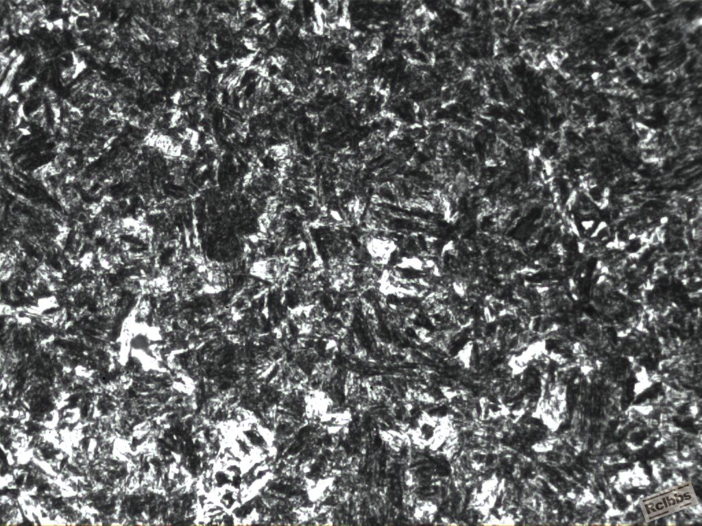

楼主应该传2张500倍的

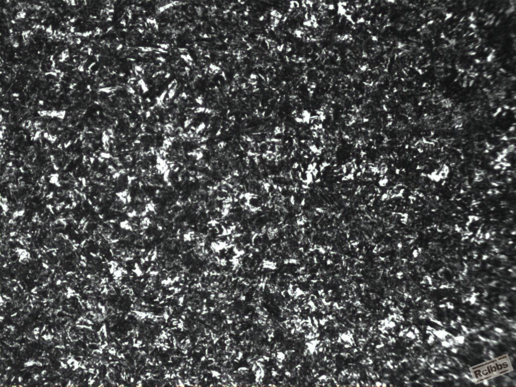

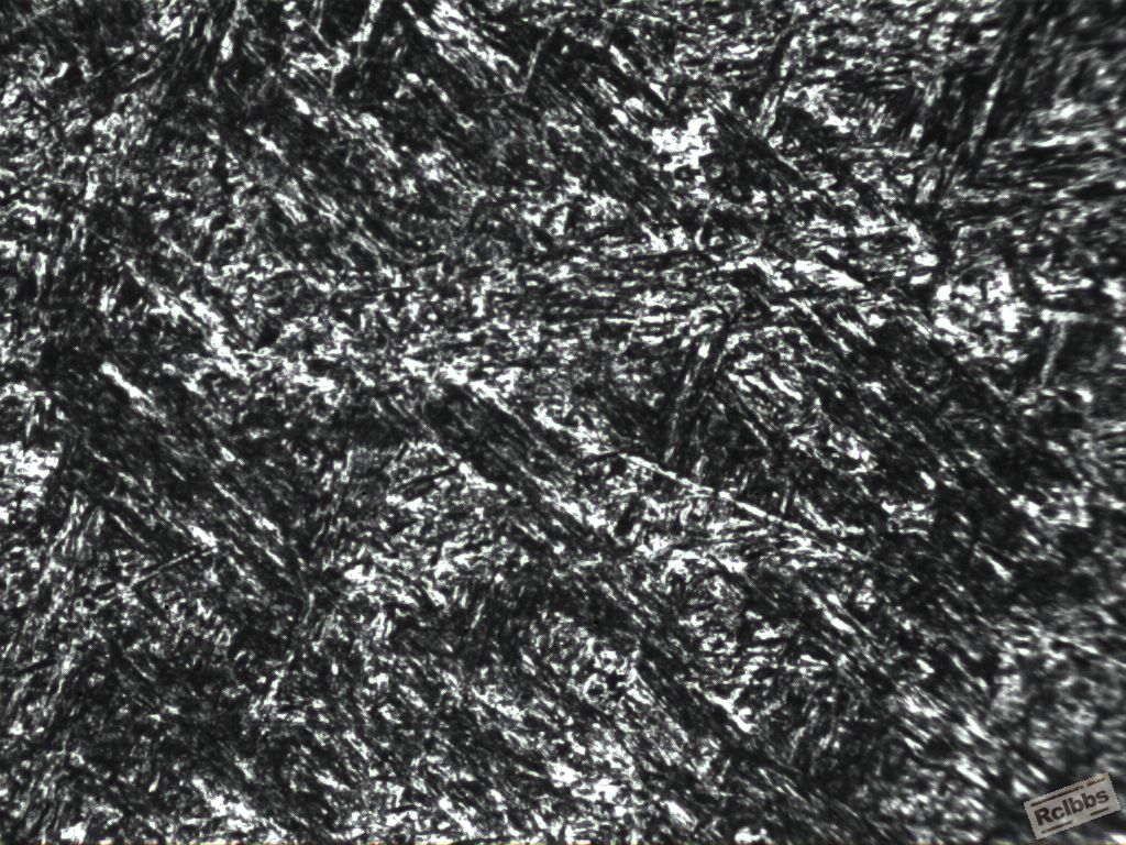

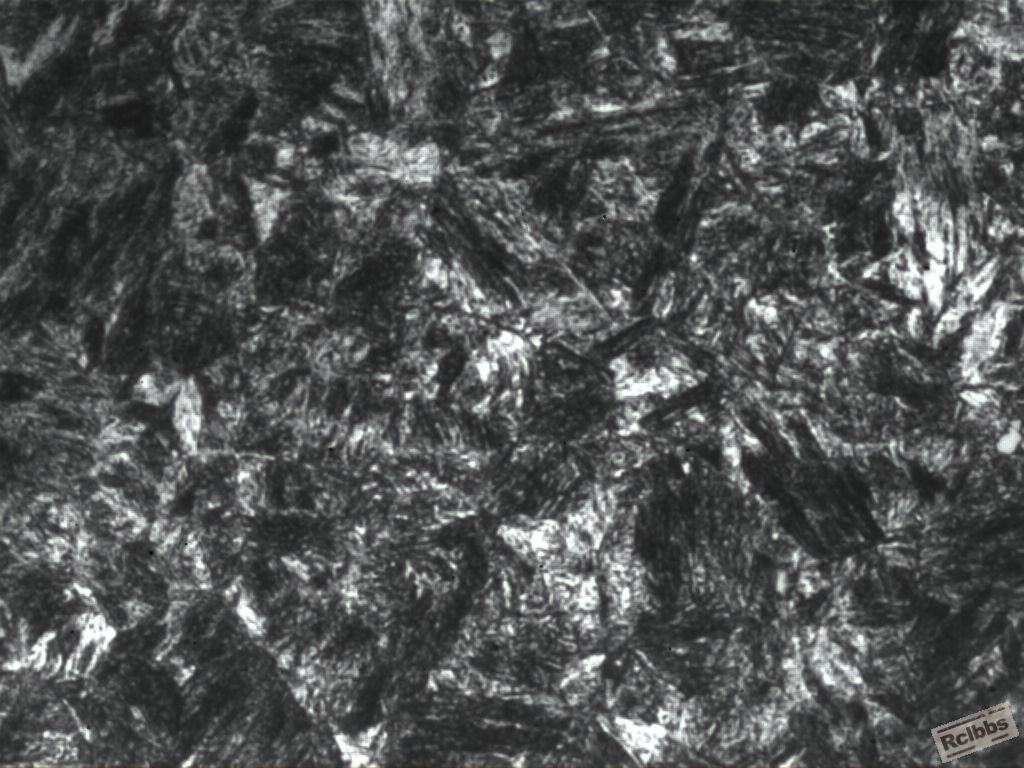

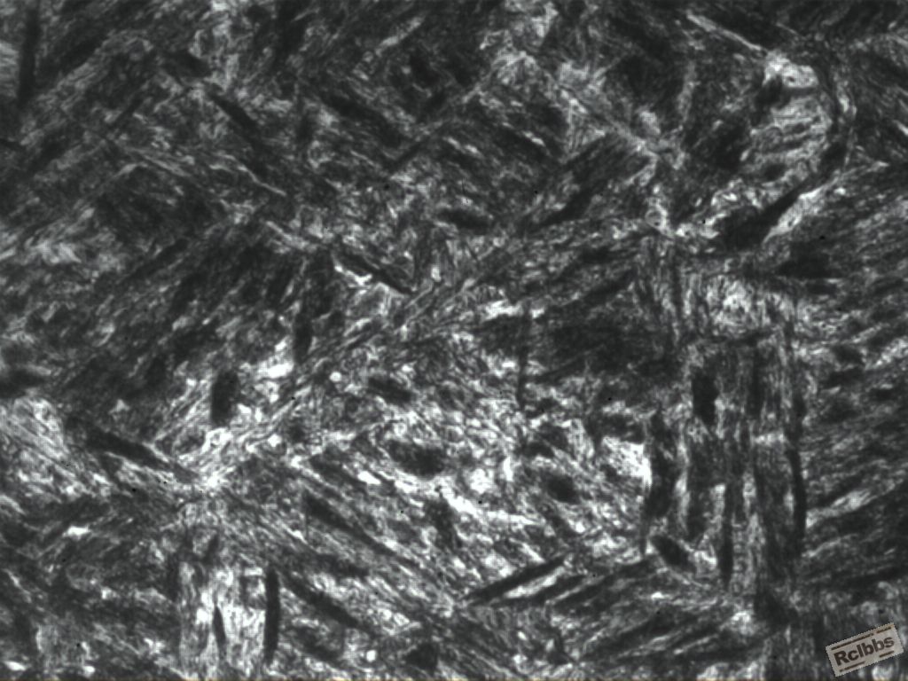

低碳马氏体群大小尺寸和那些因素有关呢?
我前几天这里有发一帖,不过回复的比较少。可能是因为信息量太杂了。所以我就想简单的问下低碳马氏体群大小的问题。
先来一组小尺寸的细腻低碳马氏体:
国内 200.JPG 200倍的细腻低碳马氏体
国内 1000.JPG 1000倍下的细腻低碳马氏体
再来一组大尺寸的低碳马氏体:
国外 200.JPG 200倍下大尺寸的低碳马氏体
国外 1000.JPG 1000倍下的大尺寸低碳马氏体
为什么同样牌号的材料经热处理后会出现这么大的区别??

原奥氏体晶粒大小不一样,或者加热温度不一样,温度太高,晶粒长大。
 楼主| 发表于 2013-5-21 10:18:29 | 显示全部楼层
我也这么认为。但是这不好解释
现在这两个的显微硬度是差不多的,都是平均420.
但是细腻的一组抗拉不够,反而大尺寸的合格。很奇怪吧
据说原材料是一样。
我也咨询过另外的师傅,说有可能   淬火冷却过程中温差大,低碳马氏体群尺寸大。

是的,确实这样。我也就是这里相当不理解!
是厂方咨询的。我们是理化检验方。他们希望模仿这种工艺。但是做出来的效果很差。抗拉差了近一半。
我们做了金相检验:国外合格的内部是粗大的低碳马氏体群,而他们做的是细腻的,细腻的就是不合格。显微硬度打出来差不多,都是420。。
不过他们表现渗碳确实做的很不好,国外可以到710+,他们只有610+,渗碳深度0.5mm。
为什么会这样,这不是和书上说的不一样吗?马氏体粗大的反而好?

 楼主| 发表于 2013-5-22 10:09:20 | 显示全部楼层
wl04012125 发表于 2013-5-22 09:27
楼主应该传2张500倍的

你图片腐蚀的感觉有点重了,看组织应该有贝氏体的存在。420的硬度,应该是低碳马氏体和贝氏体才对。
 楼主| 发表于 2013-5-22 09:30:30 | 显示全部楼层
不是腐蚀的问题,而是我们的显微镜实在太垃圾了。
厂房给我们的材料一直到500倍都看不到清晰的马氏体形态。
所以我怀疑这个已经是回火屈氏体了。。。而1000倍下看到的竹叶状是下贝
我们厂房的应该是回火屈氏体+隐针马氏体+下贝
国外的是低碳马氏体+下贝
是不是这样、、、
