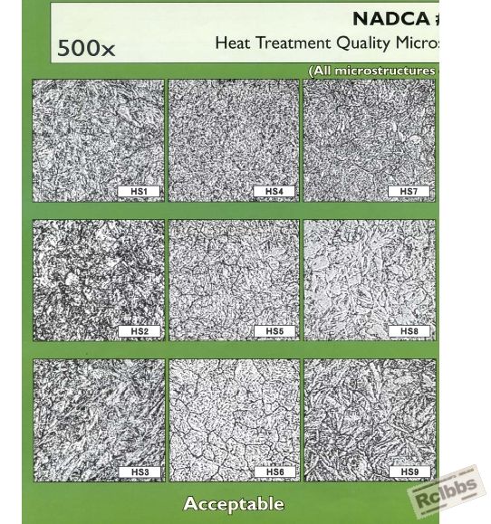

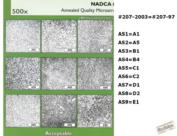

今天在网上找到北美压铸模金相的一个文件,对于其中有些问题想请教大家
退火态的金相中AS1-9是什么意思?
热处理后的HS1-9又是什么意思?

#207-2003 AS1表示材料在退火态的金相组织为一级图(参照图),没有AS1-9的表示,有时也表示#207-97 A1
#207-2003 HS1表示材料在热处理后的金相组织为一级图(参照图)。

给出对应的级别就行了    只有合格不合格的区分

这两张图片里的应该都是合格的。

就是级别,具体订货要求里会要求对应多少级别才满足用户要求

图谱里的金相图片都是很好的,平时生产如果能达到这个水平就好了。
