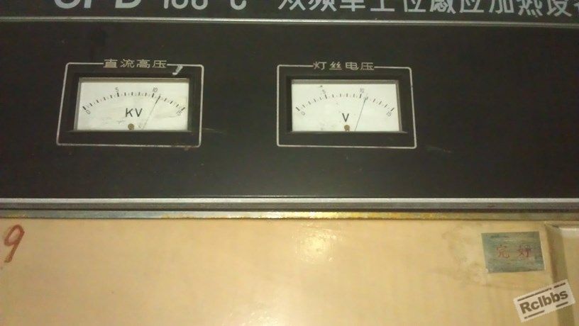

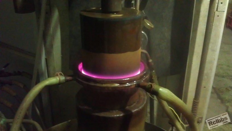

各位高手,我厂最近生产一款柴油机配件中间枢轴,材料为45钢,调质后进行高频淬火。但是硬度一直上不去,还是调质后的硬度。要求淬火硬度是HRC58,回火后HRC48。求指导! IMAG0632.jpg
 楼主| 发表于 2013-5-21 23:28:18 | 显示全部楼层
工件直径125mm,是否设备功率不够?

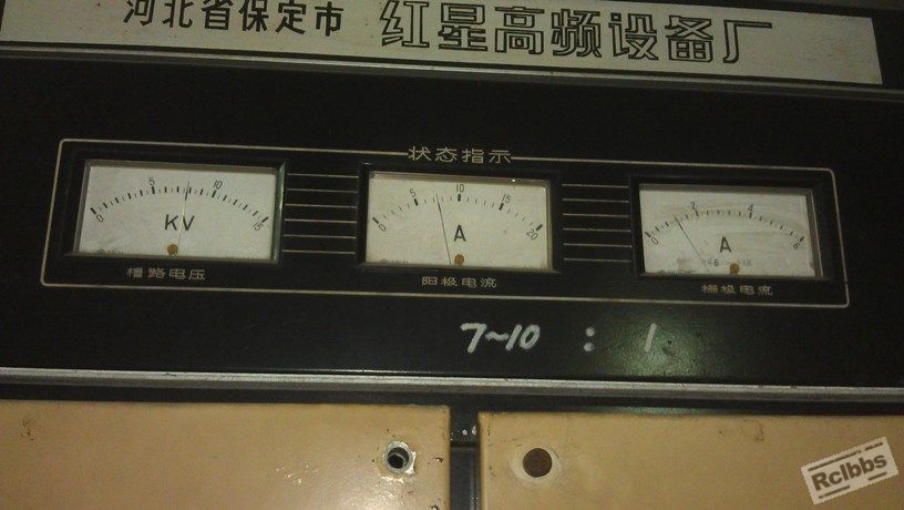

发表于 2013-5-23 23:06:11 | 显示全部楼层
电源不错,好多年了吧

发表于 2013-5-23 20:49:45 | 显示全部楼层
水压太小啦,从图片上看不到水飞溅!!!

发表于 2013-5-22 11:01:01 | 显示全部楼层
很有这个可能,要加大喷水量,你的图片都看不出来有喷水,所以我才疑问你们是不是扫描淬火

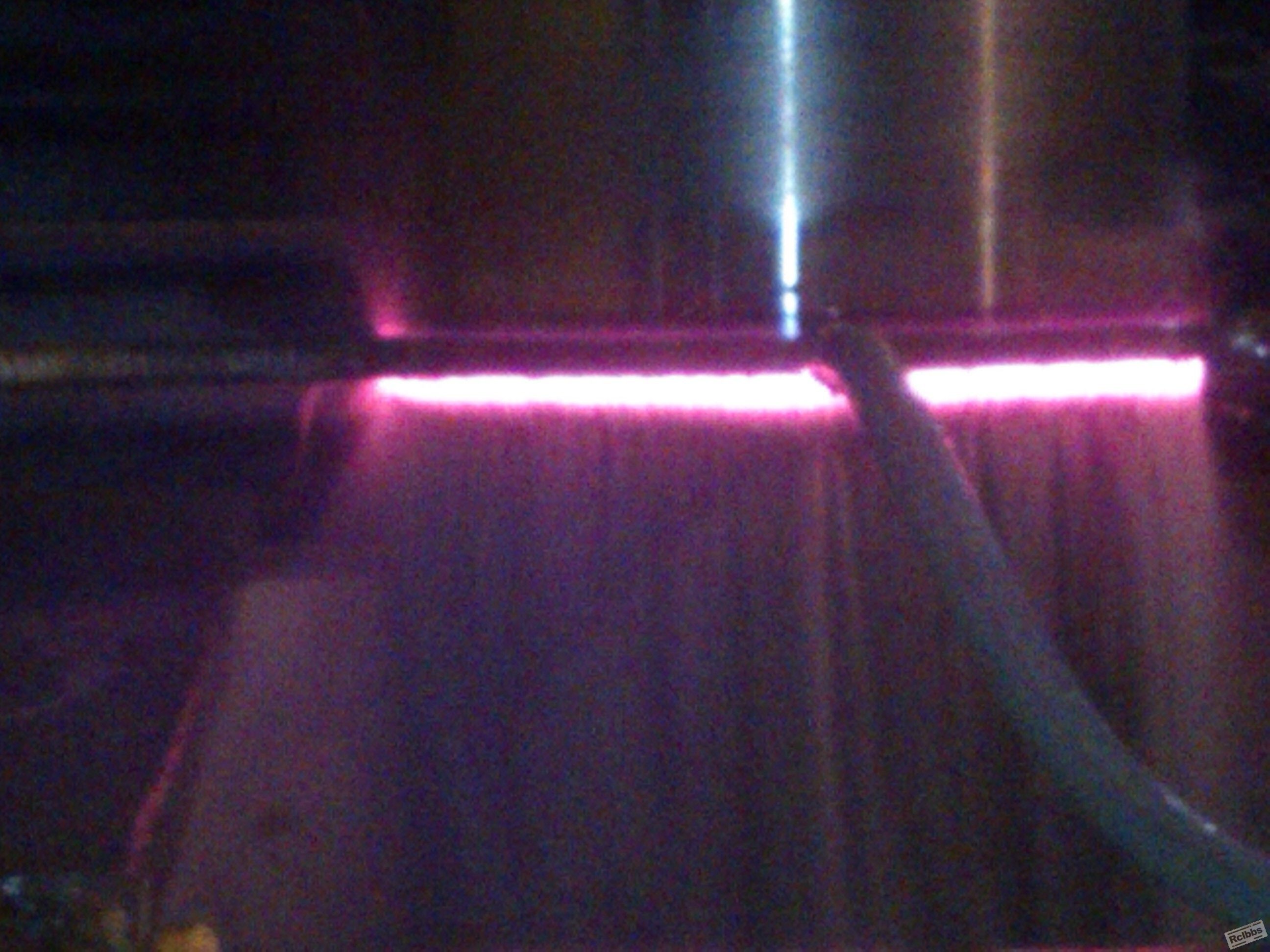

发表于 2013-5-22 11:07:09 | 显示全部楼层
这是我们客户现场淬火的图片,你可以参考一下

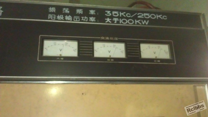

发表于 2013-5-22 09:35:03 | 显示全部楼层
如果输出功率达到100KW,淬直径125mm的轴没有任何问题
看淬火色温度是可以的,是不是反复试验导致表面脱碳了?

发表于 2013-5-27 10:10:54 | 显示全部楼层
喷水量太少,可以改一下喷水圈尺寸,加大喷水量
发表于 2013-5-27 12:05:38 | 显示全部楼层
先看火色,这个要现场看,我一般看见的火色都是红里泛黄,感觉是红黄各半,由于光线和拍摄等问题,感觉火色和我认识的不是很一致。建议和其他产品的火色对比下,此外感觉喷水圈太小了,而且距离太近,很容易反水。感觉是冷却的问题吧。
