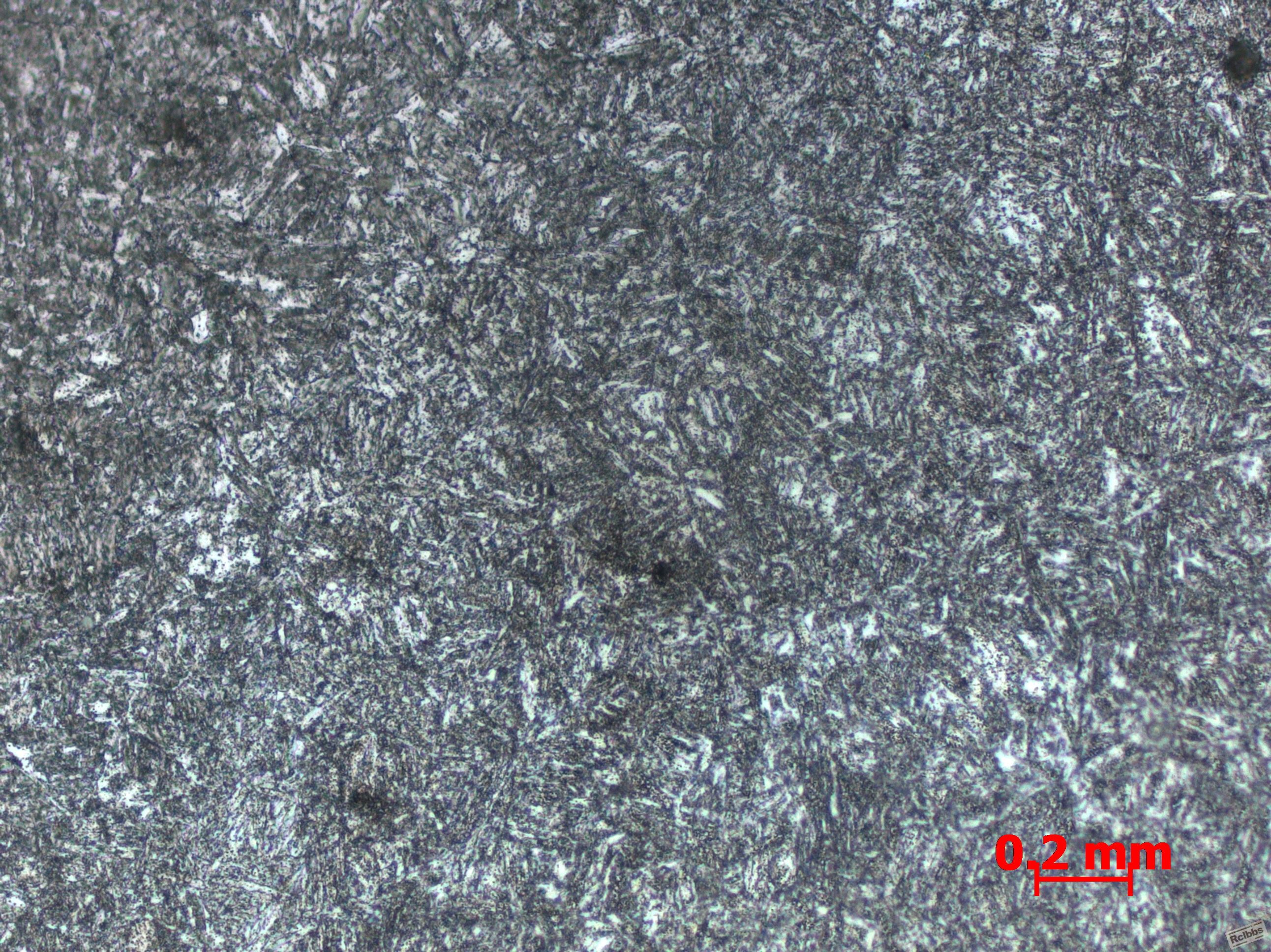

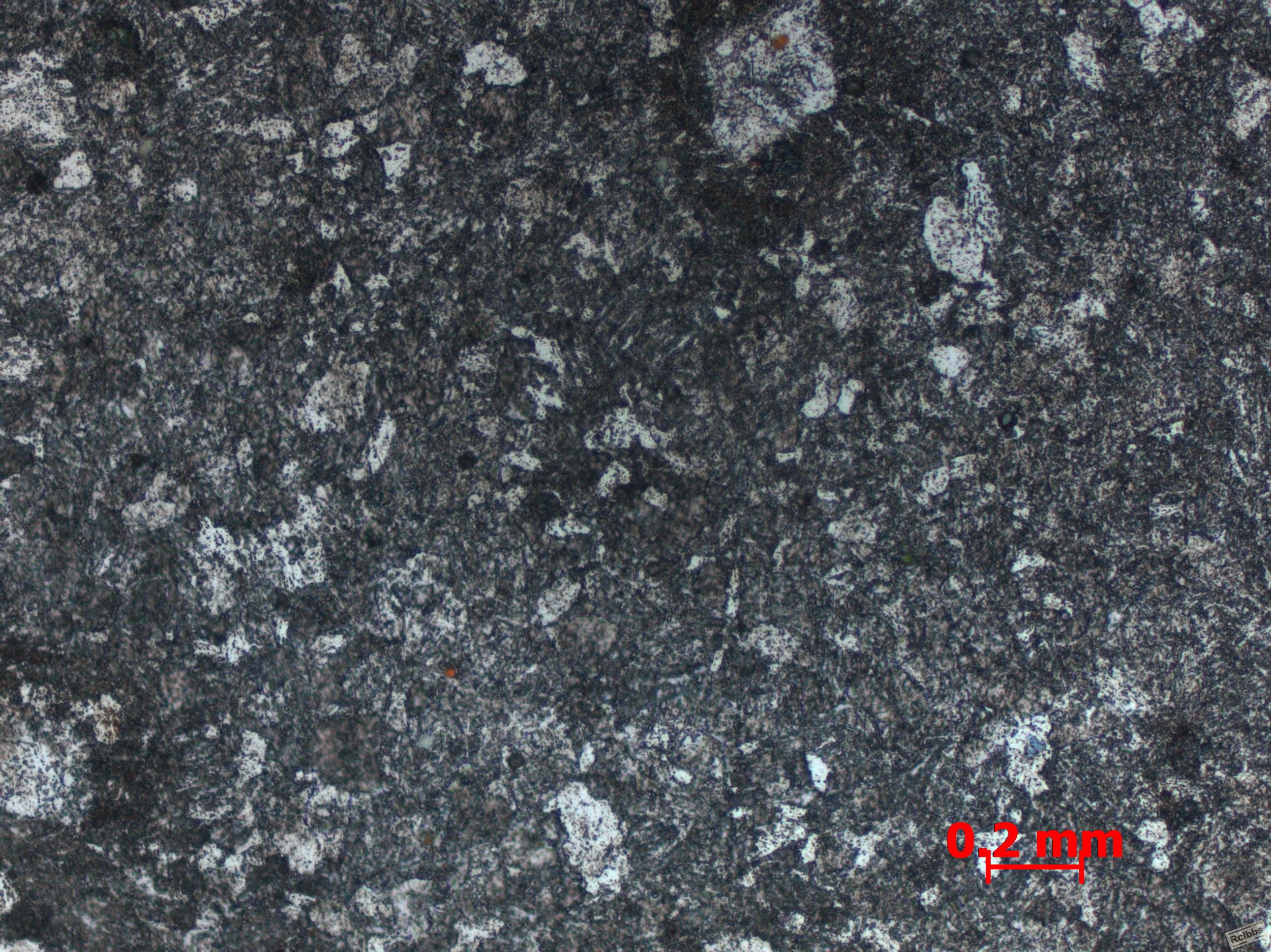

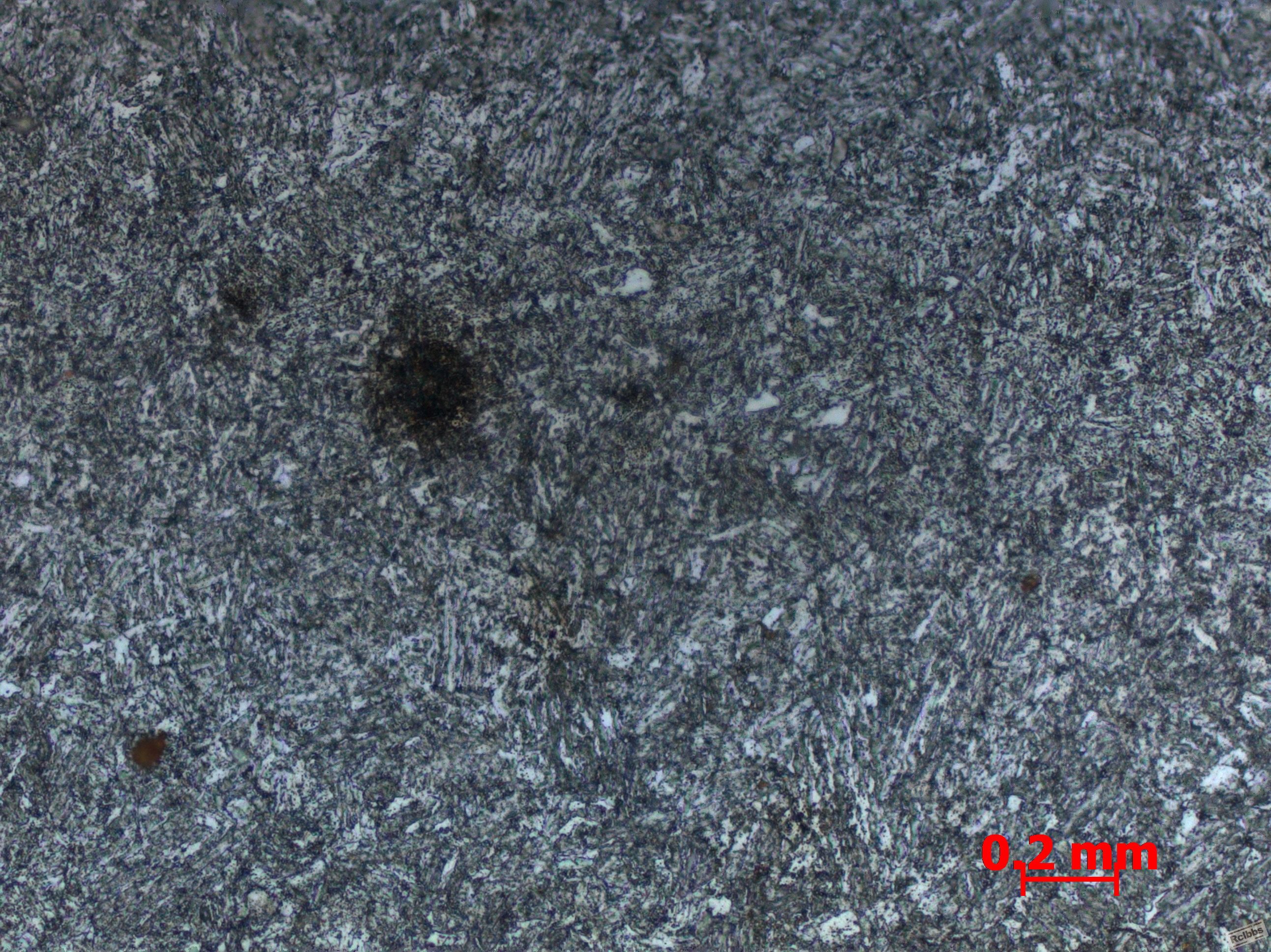

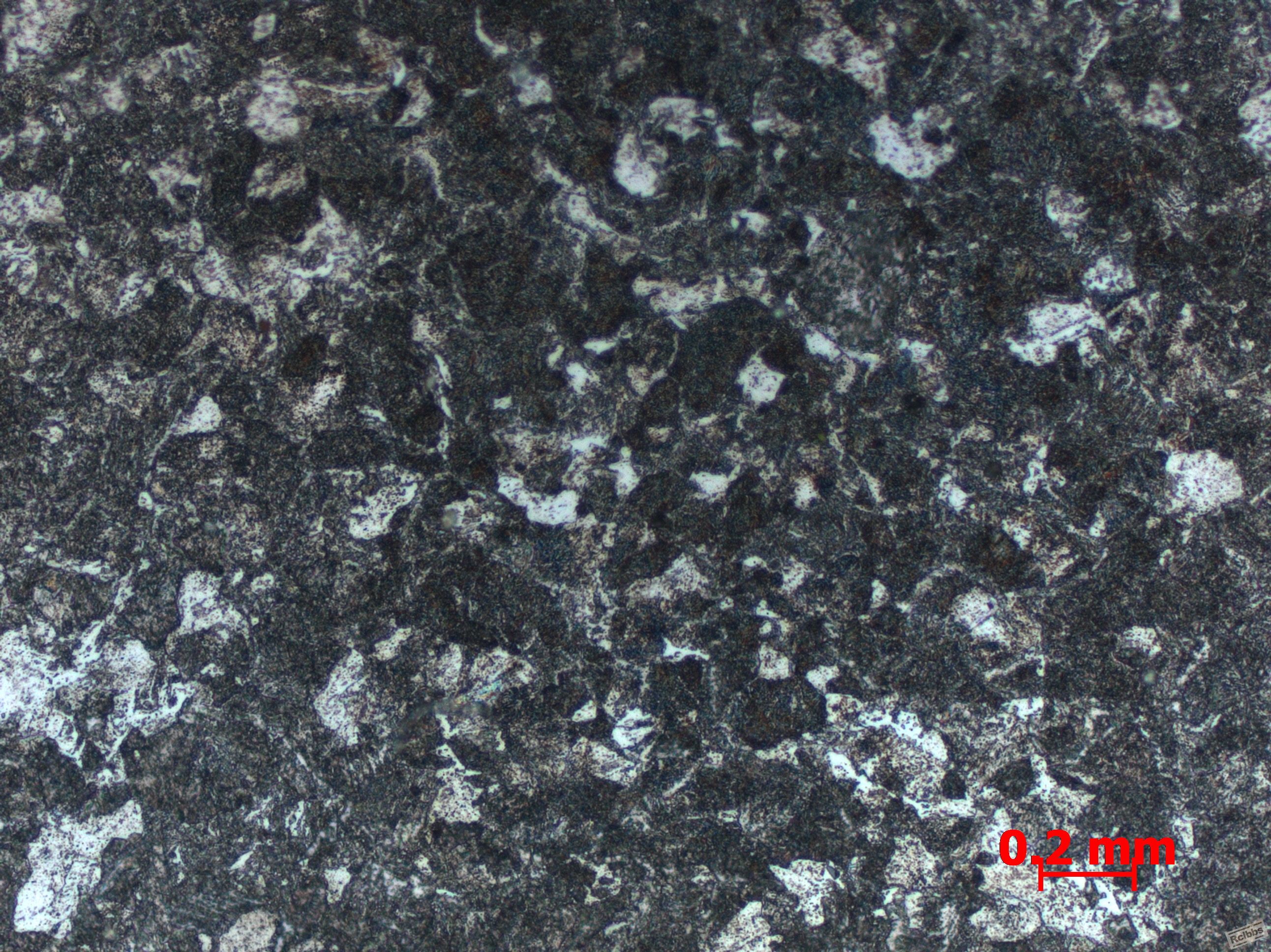

表面组织不太好,芯部是块状F+P

表面组织不怎么样嘛,应该不到7级吧?心部组织是F+P了。

从上往下,第二张图片,按GB/T13320-2007,只能评个7级。建议打一下心部硬度。这种螺栓不能使用。

F+P啊! 你觉得是?粒状P

发表于 2013-5-22 11:53:46 | 显示全部楼层 |阅读模式
这是两颗螺栓的照片,材料:45#钢,热处理:调质。表面有0.3-0.4的脱碳。距表面0.5mm左右组织我觉得还可以,应该是回火索氏体组织,大概为2级,但是芯部组织我不知道是什么了,请高手指点
