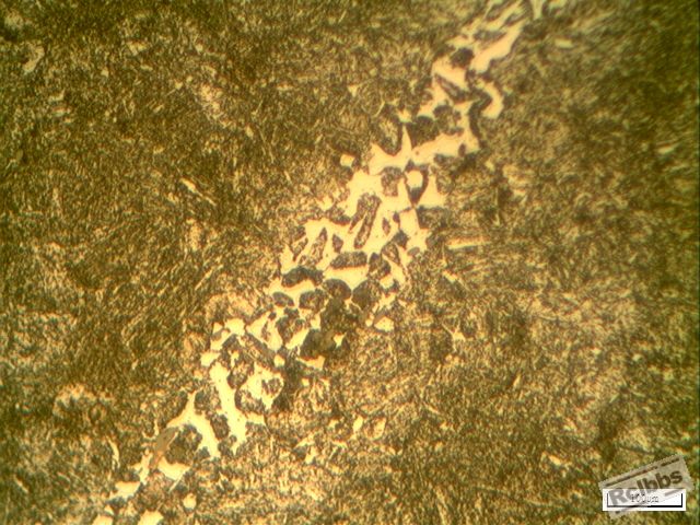

发表于 2013-5-24 21:52:05 来自手机 | 显示全部楼层
应该是偏析带,我遇到过这种情况,后来做预处理后再加工后再做热处理后加工使用,到现在未发现问题!来自: iPhone客户端

发表于 2013-5-24 08:16:11 | 显示全部楼层
感觉象偏析

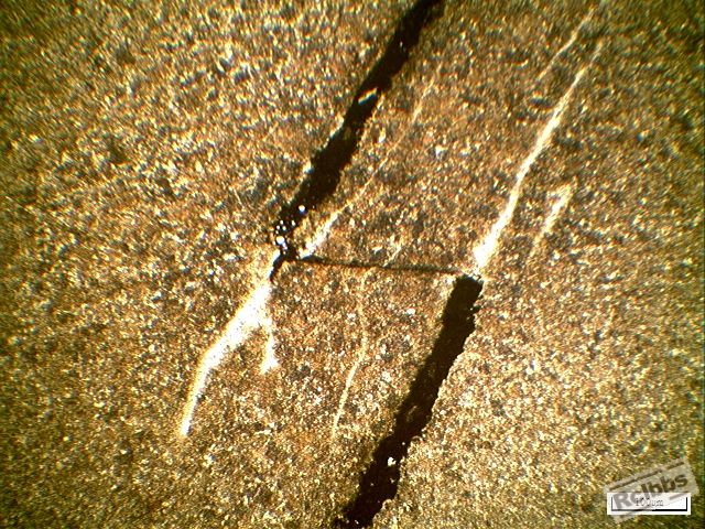

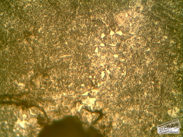

发表于 2013-5-24 08:39:51 | 显示全部楼层
感觉第一幅和第二幅图像碳化物偏析,第三张内部裂纹加带状。

发表于 2013-5-22 14:48:37 | 显示全部楼层 |阅读模式
看看这个是什么 液析? 偏析?鬼线?或者别的?请鉴定?
