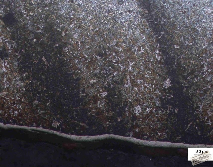

发表于 2013-5-24 09:09:29 | 显示全部楼层
     "白色氮化层以下应为氮化索氏体"如何理解?氮化索氏体是什么样的结构?

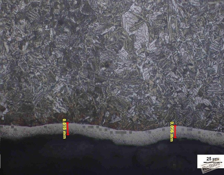

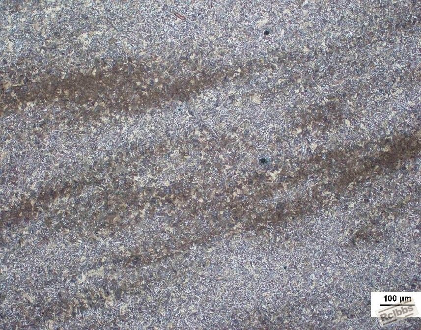

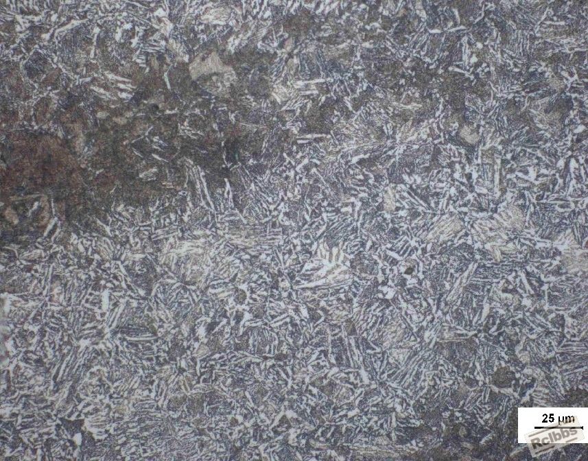

发表于 2013-5-23 09:27:50 | 显示全部楼层
从您提供的硬度梯度来看,应该没什么问题,金相图片显示氮化物也未超标。但是组织的黑白区硬度不同,确定基体硬度时会出现不同情况,会对判断渗层深度和硬度梯度有影响,也会对表面的脆性有影响,个人认为基体硬度不均会加剧表面的疲劳失效倾向
 楼主| 发表于 2013-5-23 08:13:53 | 显示全部楼层
明宇热处理 发表于 2013-5-22 21:05
LZ氮化表面看不出什么问题,硬度梯度怎么样?
0.1  0.2  0.3  0.4 mm
584  524  435  322 HV
这样的件会韧性不好,容易失效吗?
发表于 2013-5-22 21:03:27 | 显示全部楼层
原材料带状超标了吧,得通过调质改善一下组织,否则氮化没有意义的
发表于 2013-5-22 21:05:21 | 显示全部楼层
签到天数: 526 天
发表于 2013-5-22 20:35:00 | 显示全部楼层
我是自己猜的。可能是原始组织不合格吧。渗氮产品的原始组织一定要合格才可以。
签到天数: 15 天
发表于 2013-5-22 21:01:30 | 显示全部楼层
不会是调质的问题,应该原材料有问题吧
发表于 2013-5-22 16:25:20 | 显示全部楼层 |阅读模式
请大家帮忙分析一下,调质渗氮件,白色氮化层以下应为氮化索氏体,但这组织很不均匀,心部也不均匀。
是冷却的问题吗?这样的件能用吗?
表面200
表面200
表面200
表面400
表面400
表面400
心部100
心部100
心部100
心部400
心部400
心部400
第一次发帖,还请大家多多指教
