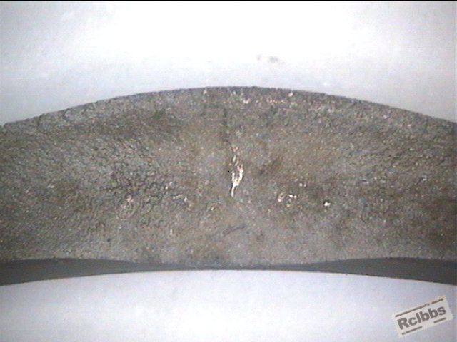

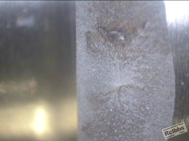

建议:
1、将断口对合拍照,反映工件大致形状特征及开裂部位;
2、打开断口,展现完整断面,旁置一标尺拍照;

第一张裂纹源仿佛在里面;而第二张白亮白亮的不会是白点或气孔之类的吧?如果是淬火之后开裂的,可能是组织应力过大造成的,再加上材料缩孔、缩松、夹杂等造成内部产生裂纹源等(应该是锻件,铸造缺陷似乎并没那么多)呵呵!。(对断口不熟,纯属猜测)

第一个试样
第一个试样
第二个试样
第二个试样
这两个试样都是20CrMnTi渗碳淬火之后,在机加工时裂开的,照片放大倍数10倍左右,渗碳层深度1.2厘米。
两个试样都是在零件边沿裂开,检测断面没有渗碳,证明是淬火之后的。请大家帮忙分析下是淬火裂纹还是材料原因。
我分析裂纹是从中心起源,因为两张照片上好像都有东西。
还没做金相,明天弄。大家先讨论着。指点一下啊
