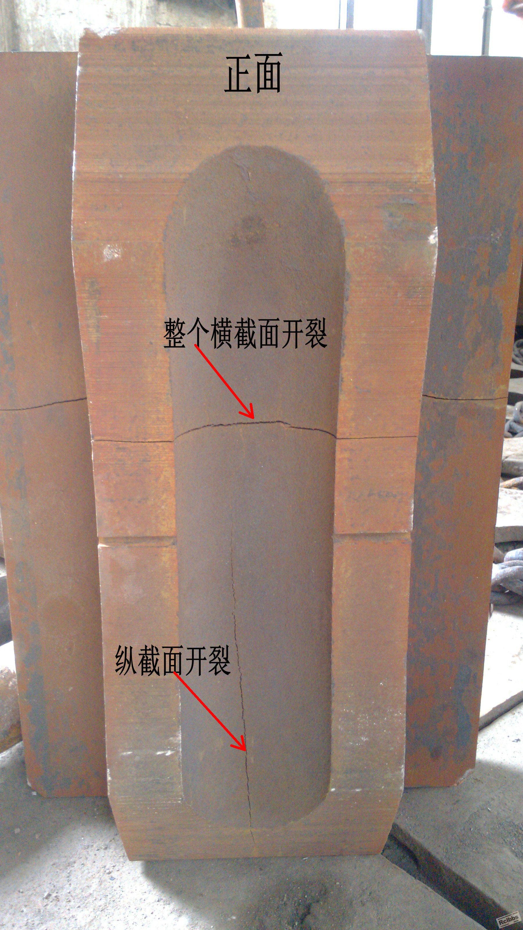

发表于 2013-5-24 23:59:23 | 显示全部楼层
这么大的工件淬火前有预备热处理吗?淬火前预热一下能有效防止工件淬火时开裂。
发表于 2013-5-24 22:48:32 | 显示全部楼层
这是典型的热应力引起的裂纹特征,是淬透性较差材料,淬火冷却时经常产生的一种现象。横向断裂纹位置大致是冷却液中的等温线。而且零件受轴向和径向双重拉应力,几何形状突变也多,危险加剧,如果回火不及时,裂纹会更严重。

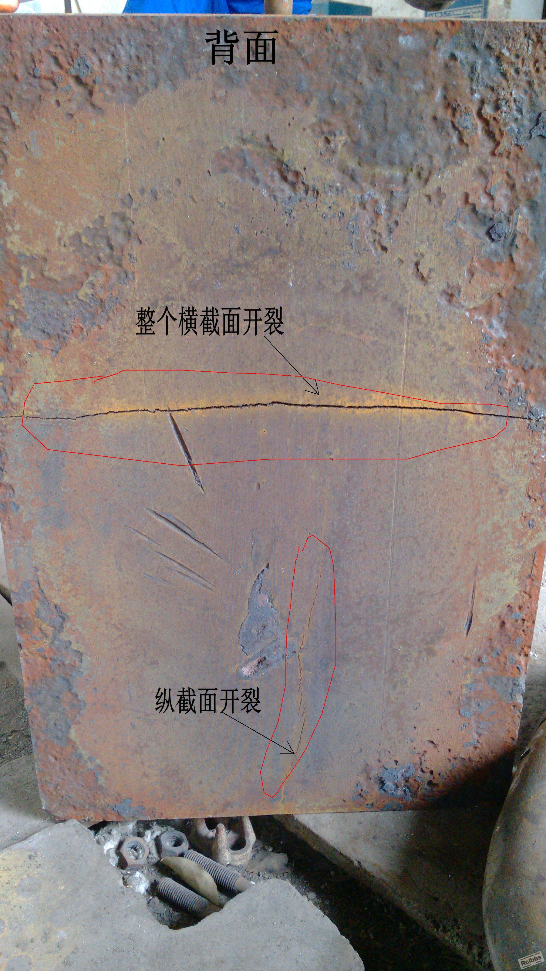

发表于 2013-5-24 17:04:25 | 显示全部楼层
这么大工件,基本全部裂断
淬火有一定责任,主要还是在铸造、原材料方面。清洗一下断口,最好能有金相看看。
个人推测:
1、毛坯材料里面就有微裂纹。
2、原材料晶粒粗大,有夹杂。
个人意见,仅供参考

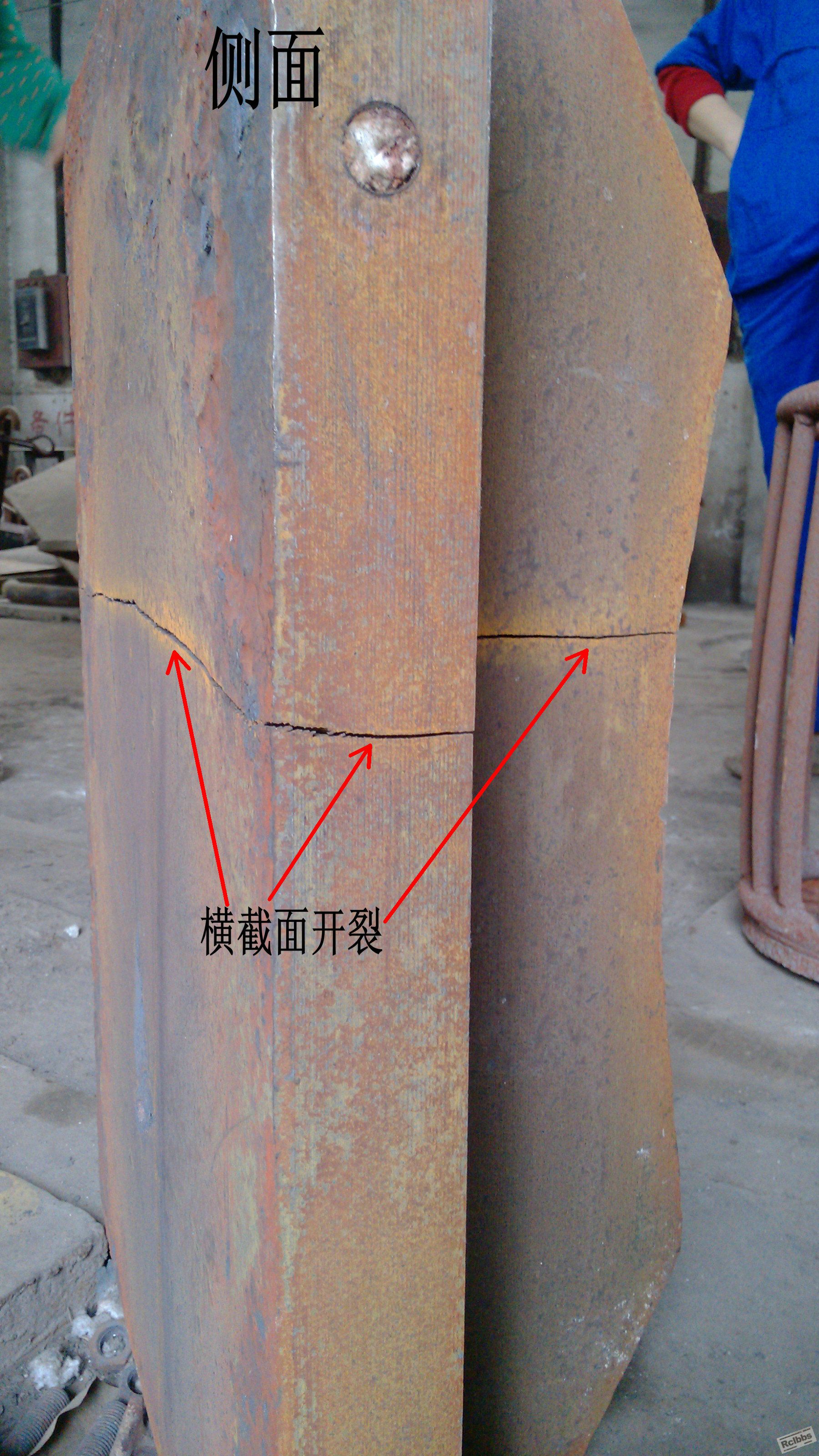

发表于 2013-5-23 16:13:24 | 显示全部楼层
这裂纹应该叫“T”型
十字形态是两个线条相互贯穿,第二条裂纹穿过第一条裂纹的可能性极小,一般都是被第一条裂纹阻碍

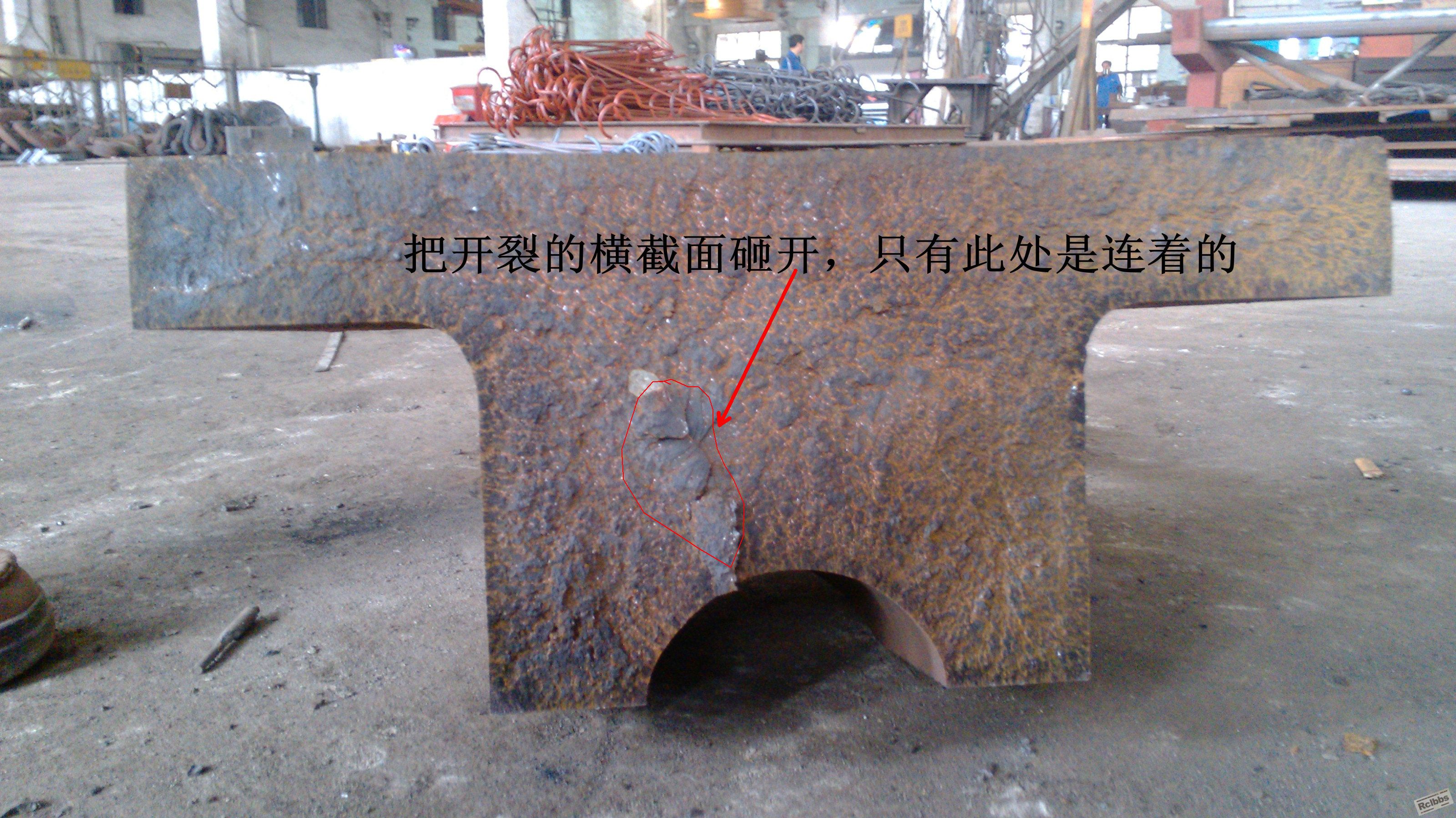

发表于 2013-5-23 11:08:38 | 显示全部楼层
零件太大,看不清断口的细节,同时断口生锈拉,可以清洗一下后对断口进行分析,看是从什么地方起裂的,然后再分析原因
发表于 2013-5-23 11:08:44 | 显示全部楼层
淬火裂纹的可能性较大。看放大的纵向裂纹略呈锯齿状。建议做个高倍看下,裂纹始端有没有铸造缺陷,是否沿晶扩展,有无氧化物。
发表于 2013-5-23 09:21:23 | 显示全部楼层 |阅读模式
现有一45钢,铸造件(从背面看铸造质量有点差)。850度淬火,入水就开裂了,回火后裂纹开口更大。见下图背面、正面、侧面。请有经验的大侠,初步判断一下原因。怎么会出现这么大的十字裂纹?裂纹处也不是应力集中处啊,是不是铸造缺陷引起的。

发表于 2013-5-25 08:43:56 | 显示全部楼层
对于铸件淬火前,正火或者退火处理一下比较好;
因为铸件存在很大的内应力、组织不均匀、化学成分中有害元素可能存在偏析、也可能铸件本来就存在裂纹,淬火时冷却速度很快,在缺陷处造成很大的应力集中,裂纹迅速扩展。
从裂纹宏观大概只能看出,淬火时裂纹迅速扩展,致使水侵入,回火后出现氧化。
