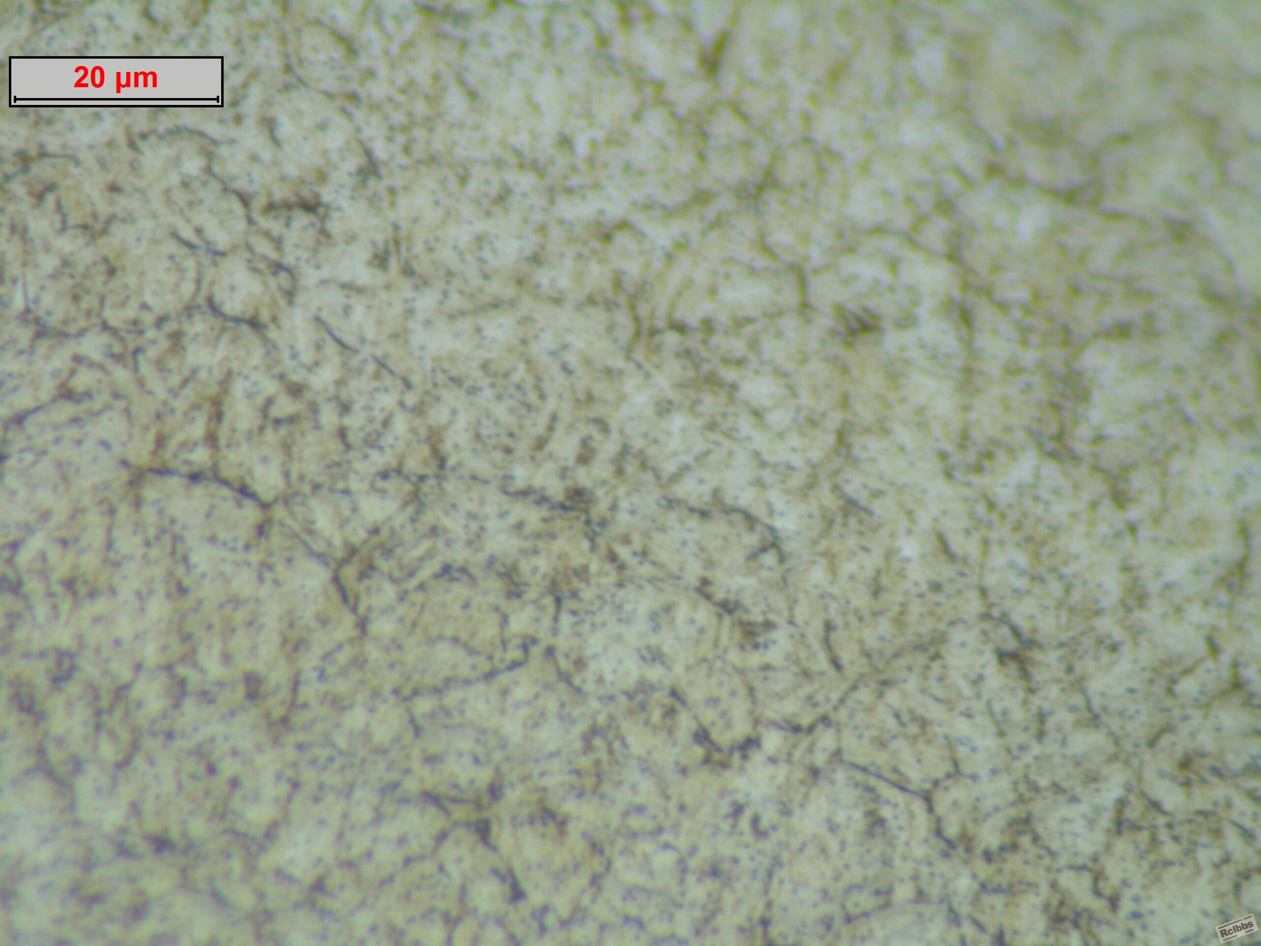

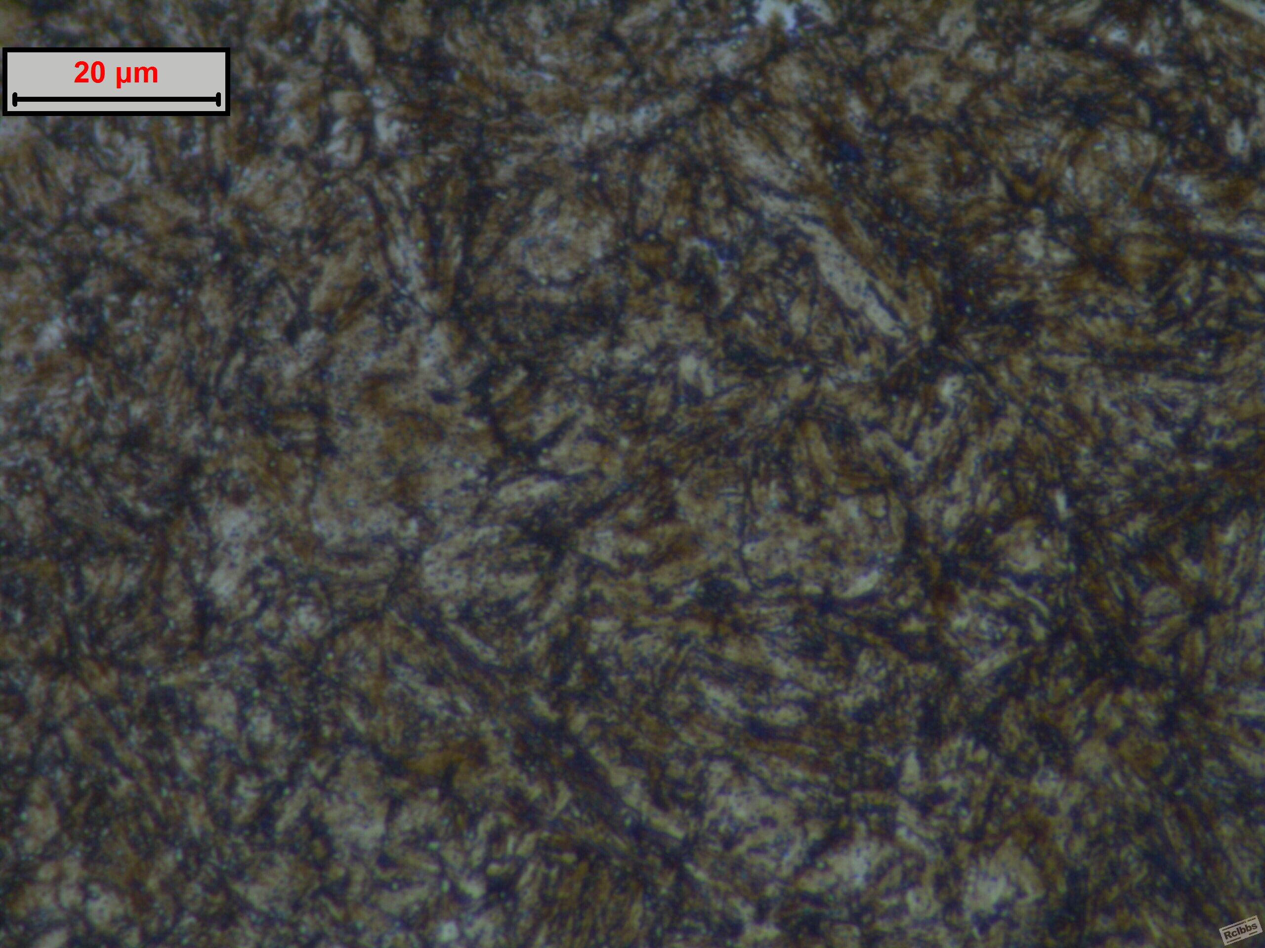

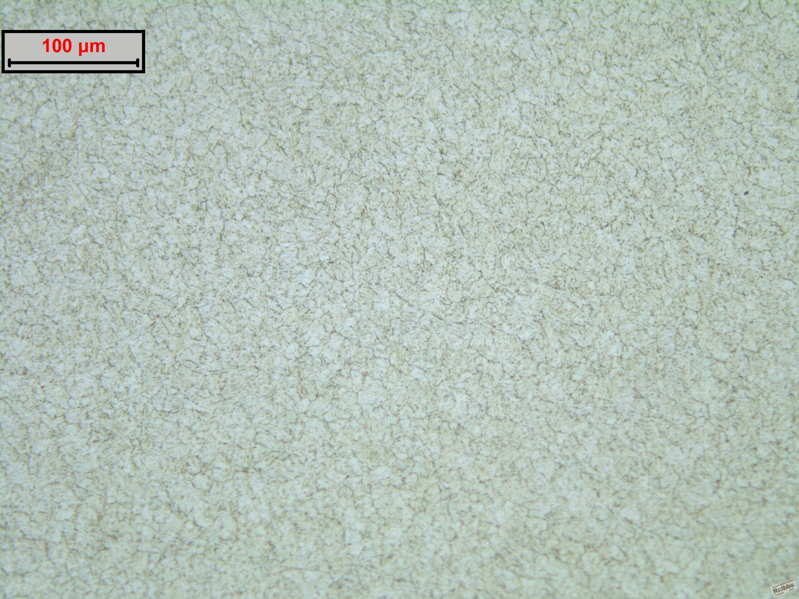

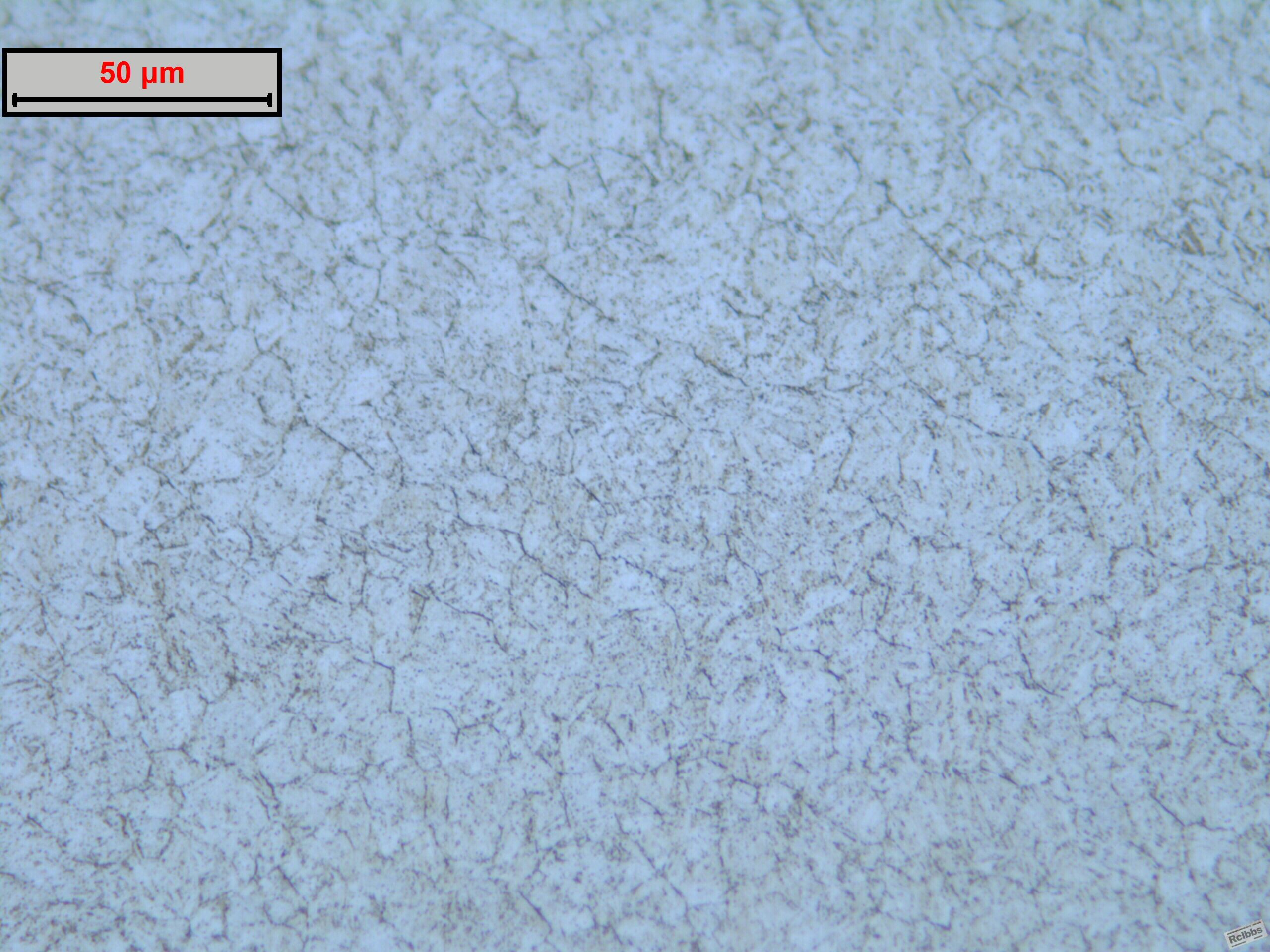

金相图片是8407模具钢,成分类似H13钢。
委外热处理,淬火加回火,具体工艺我还要再询问。
看了一下这款钢的金相,4%小栓酒精腐蚀,不知道为什么会这样?这是正常的组织吗?
请专家解惑!

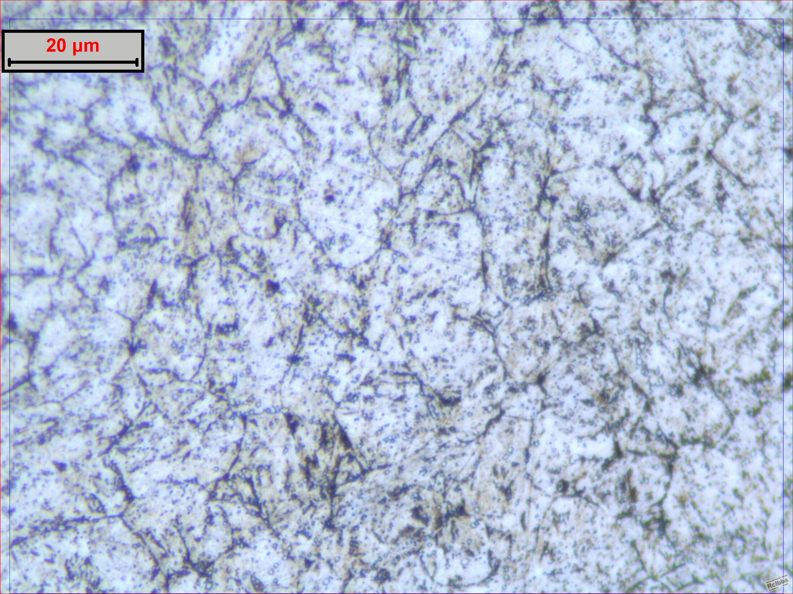

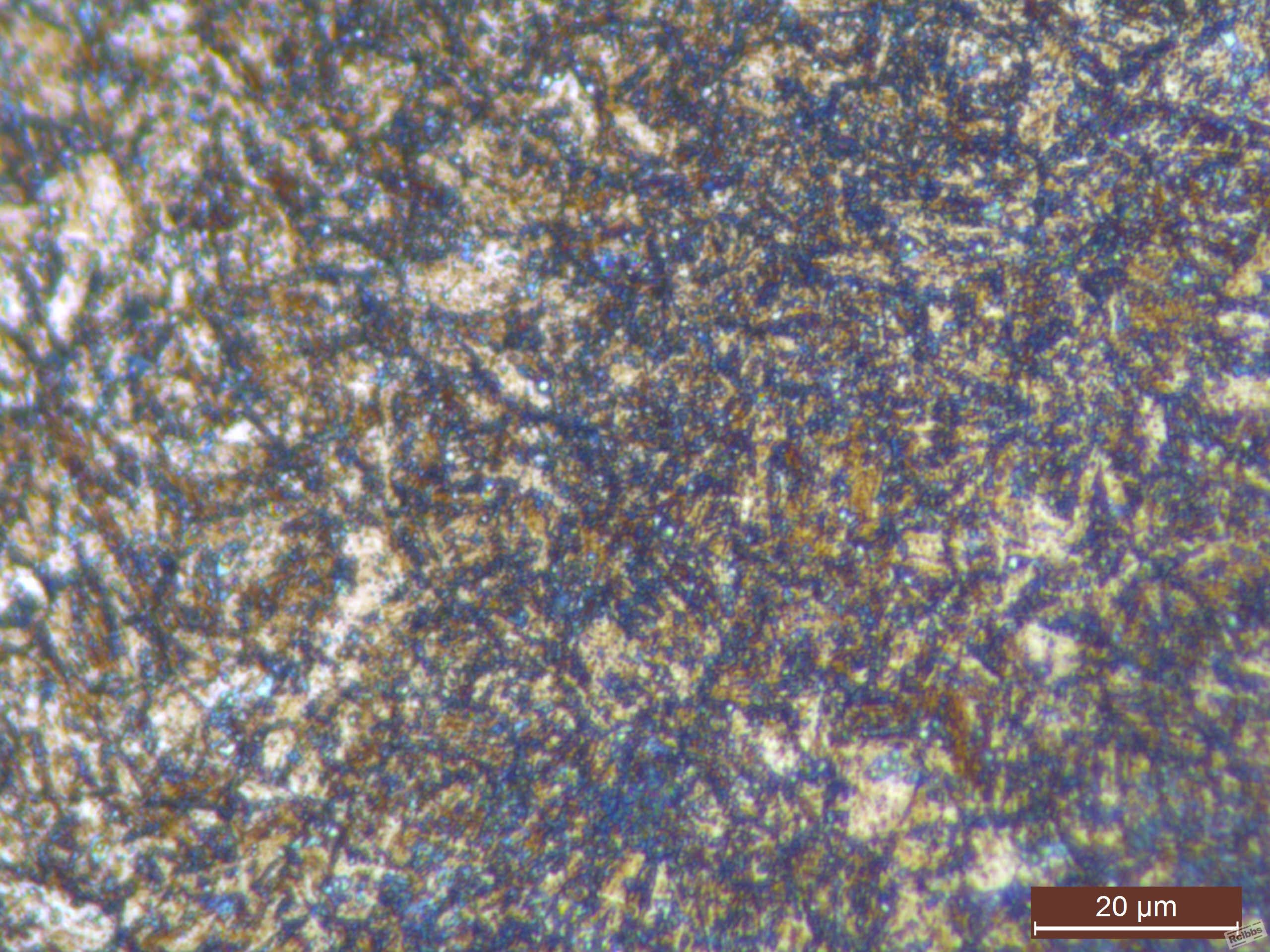

 楼主| 发表于 2013-5-28 16:12:10 | 显示全部楼层
HRC 50
开始用4%HNO3酒精腐蚀,总是腐蚀不出来明显的组织,后来腐蚀时间长了,就成这个样子了
4%HNO3腐蚀
4%HNO3腐蚀
后来尝试用FeCl3+Hcl的腐蚀液,腐蚀成如下:
经过FeCl3+Hcl腐蚀后
经过FeCl3+Hcl腐蚀后

发表于 2013-5-28 19:32:00 | 显示全部楼层
zluu22 发表于 2013-5-28 16:12
HRC 50
这两张图片对比,还是用硝酸腐蚀的图片组织比较清楚。
如果,再缩短一点时间,图片组织显示效果会更好。
发表于 2013-6-26 23:40:05 | 显示全部楼层
要得到比较好的金相组织可以采用:抛光--腐蚀--抛光--腐蚀的反复做几次,效果不错。
前面的图片还可以,8407的组织基本就是这样,热处理后得到这样的组织还是很不错的。
根据NADCA #207-2008标准,符合HS5级。
