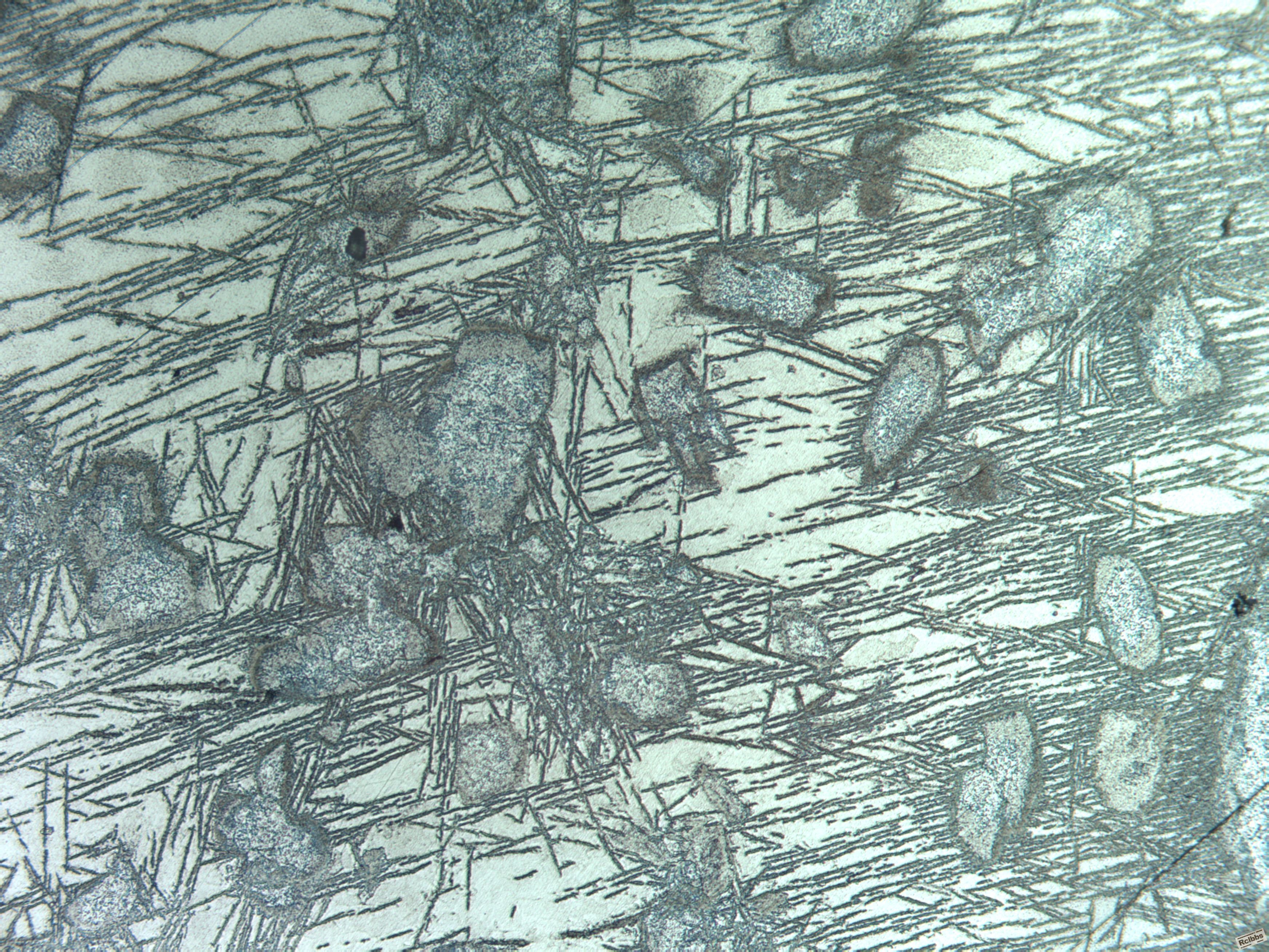

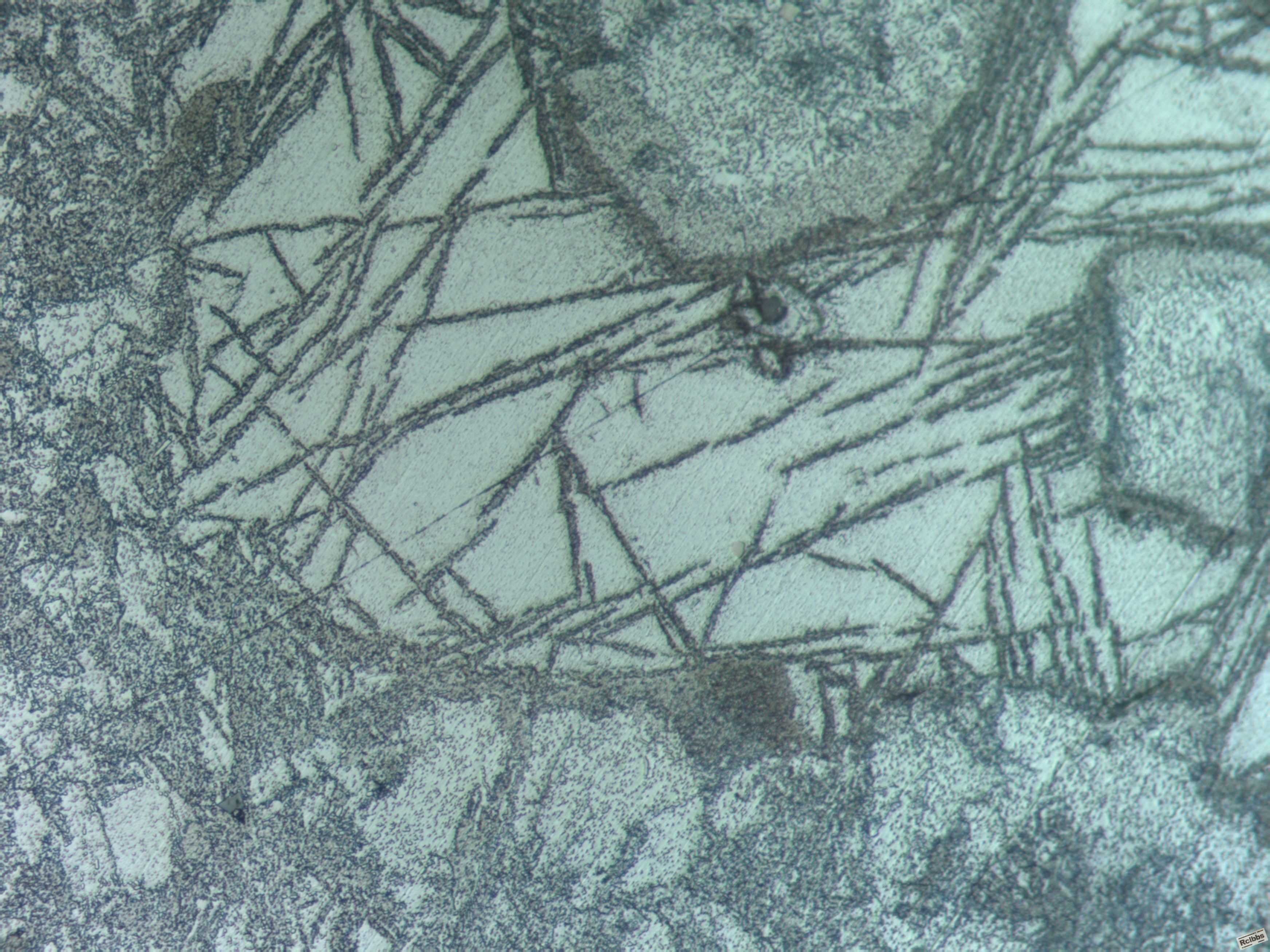

发表于 2013-5-23 21:07:53 | 显示全部楼层
楼主,第3和4的图片有没有大点的?你图太小,看不清楚的。

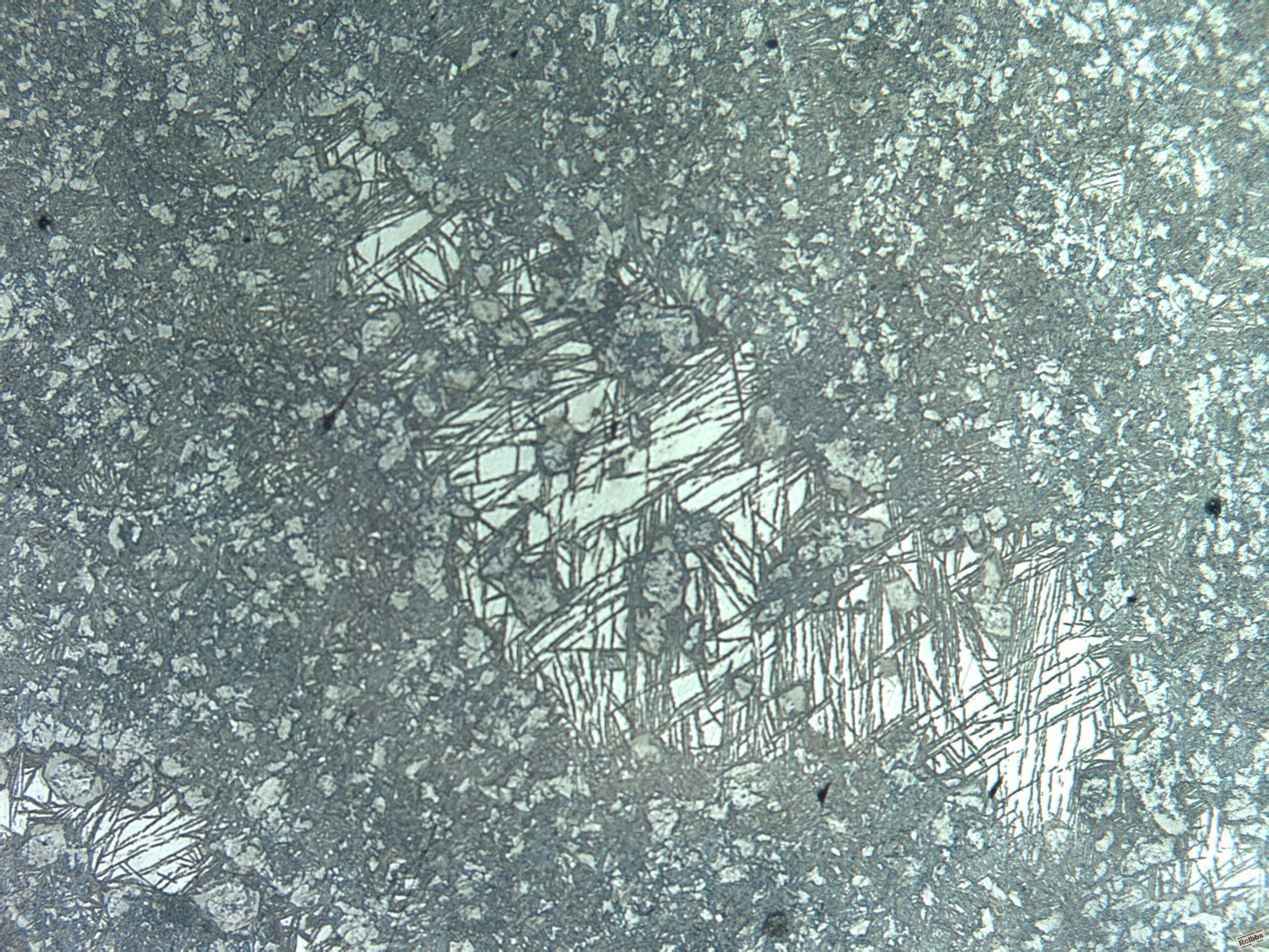

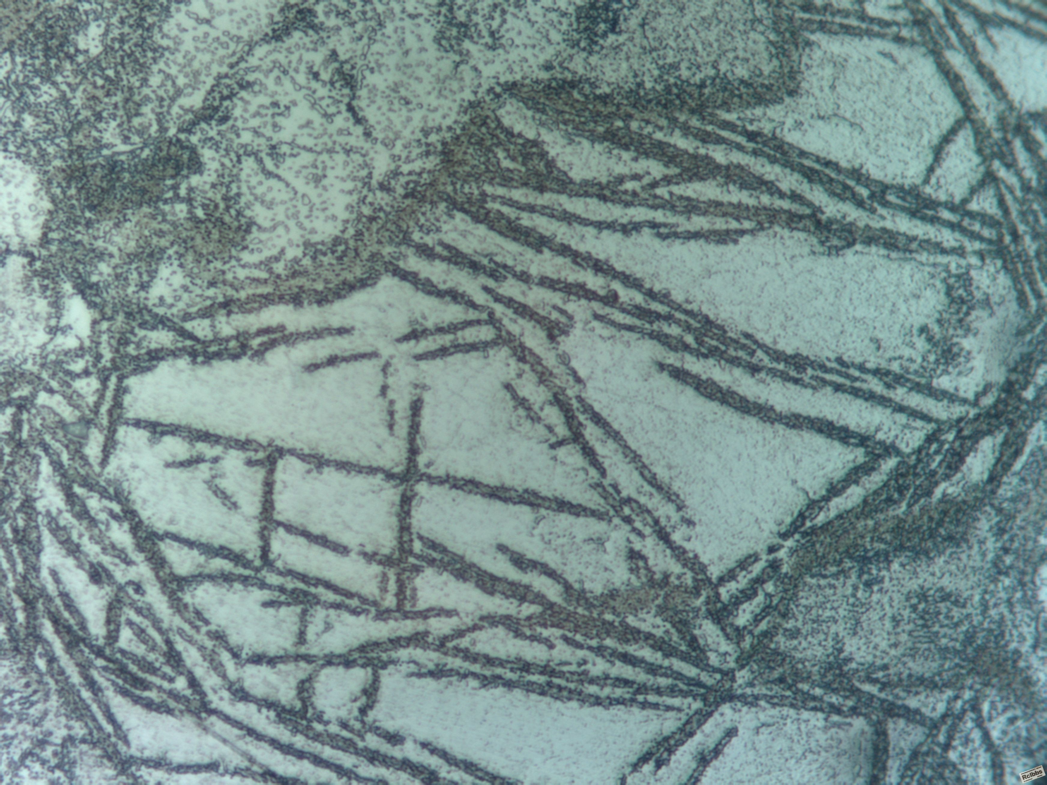

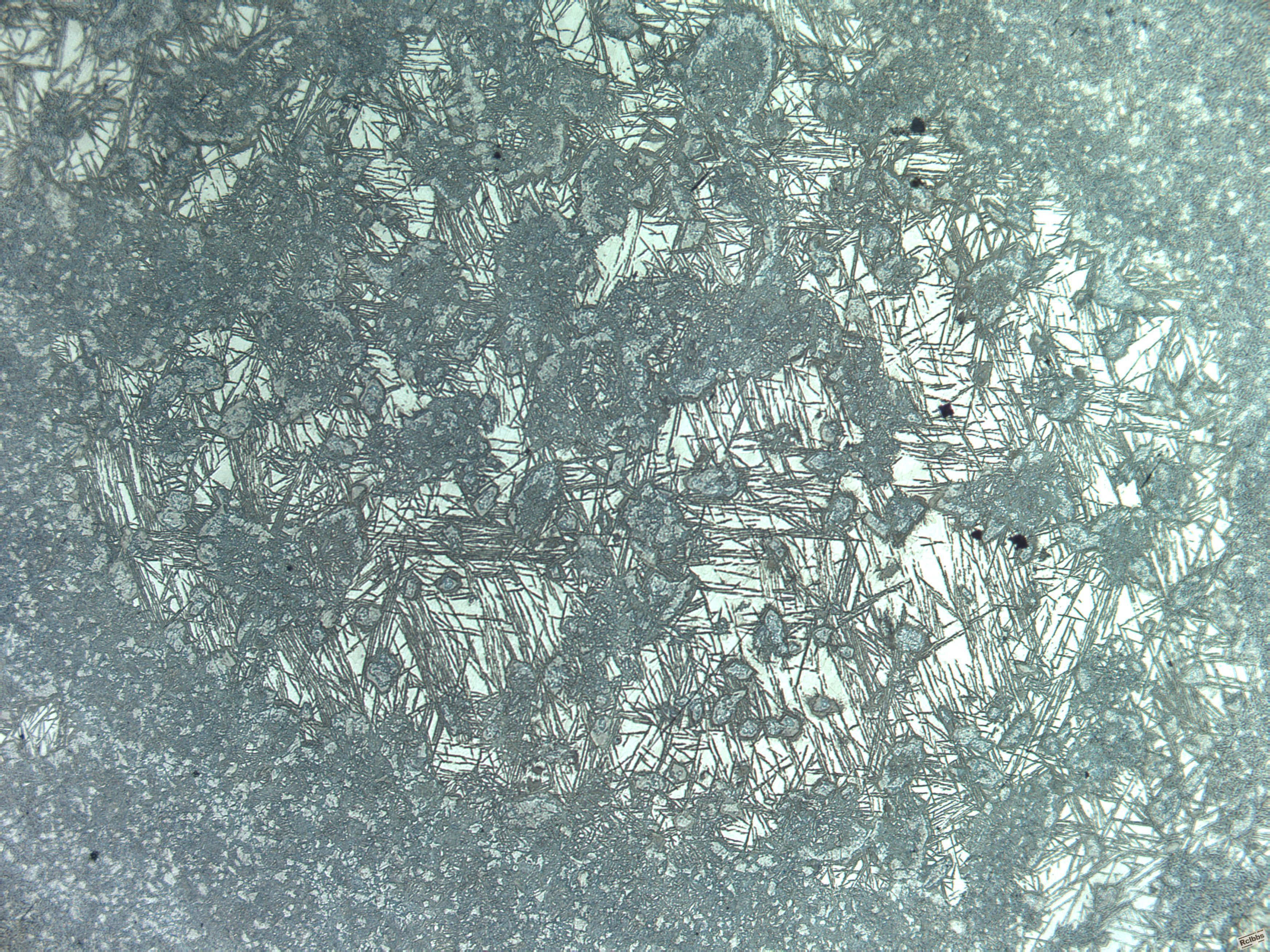

发表于 2013-5-23 10:18:20 | 显示全部楼层 |阅读模式
材料H13,锻造后930正火,750球化。热处理后超生探伤1.2-2mm的缺陷,横剖图片如下,针状物是什么??

 楼主| 发表于 2013-5-29 21:41:13 | 显示全部楼层
你看这些行吗,试样到了,我们做的

发表于 2013-5-30 07:33:37 | 显示全部楼层
楼主,想知道,做正火的这个工件有多大规格?在930度保温了多长时间?
