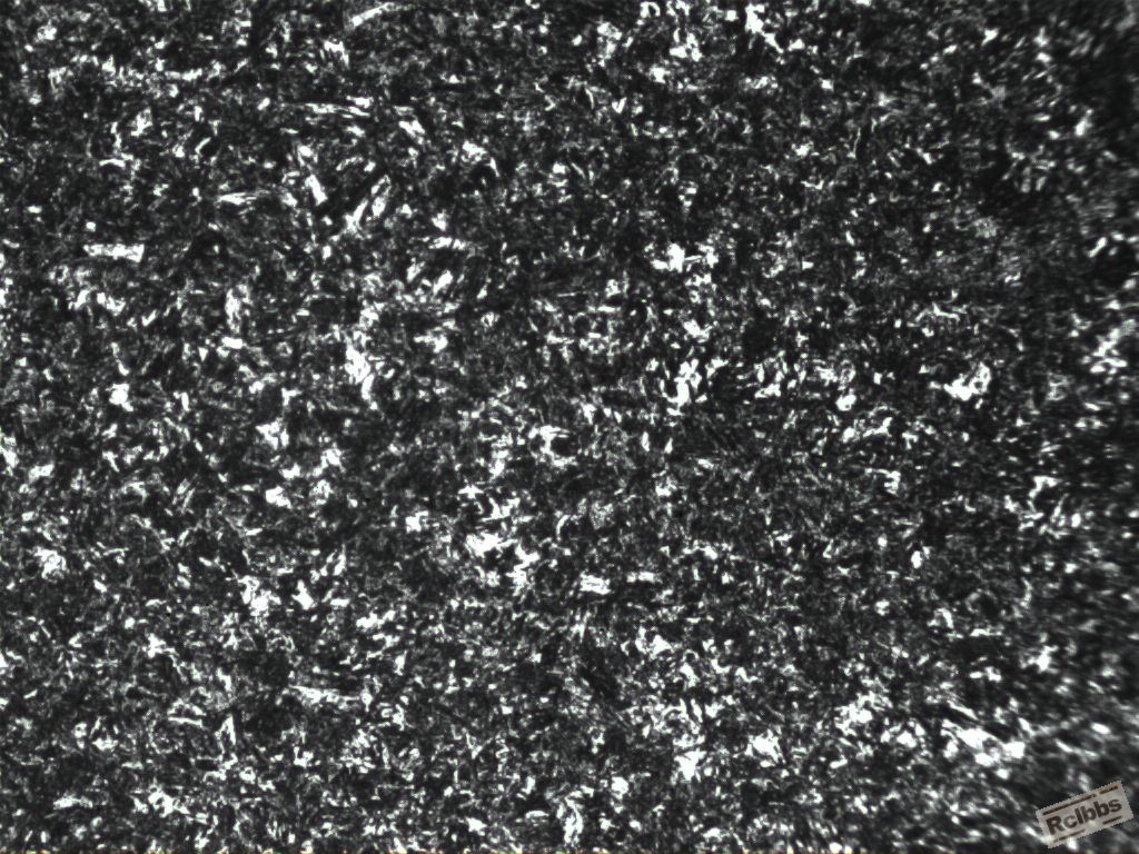

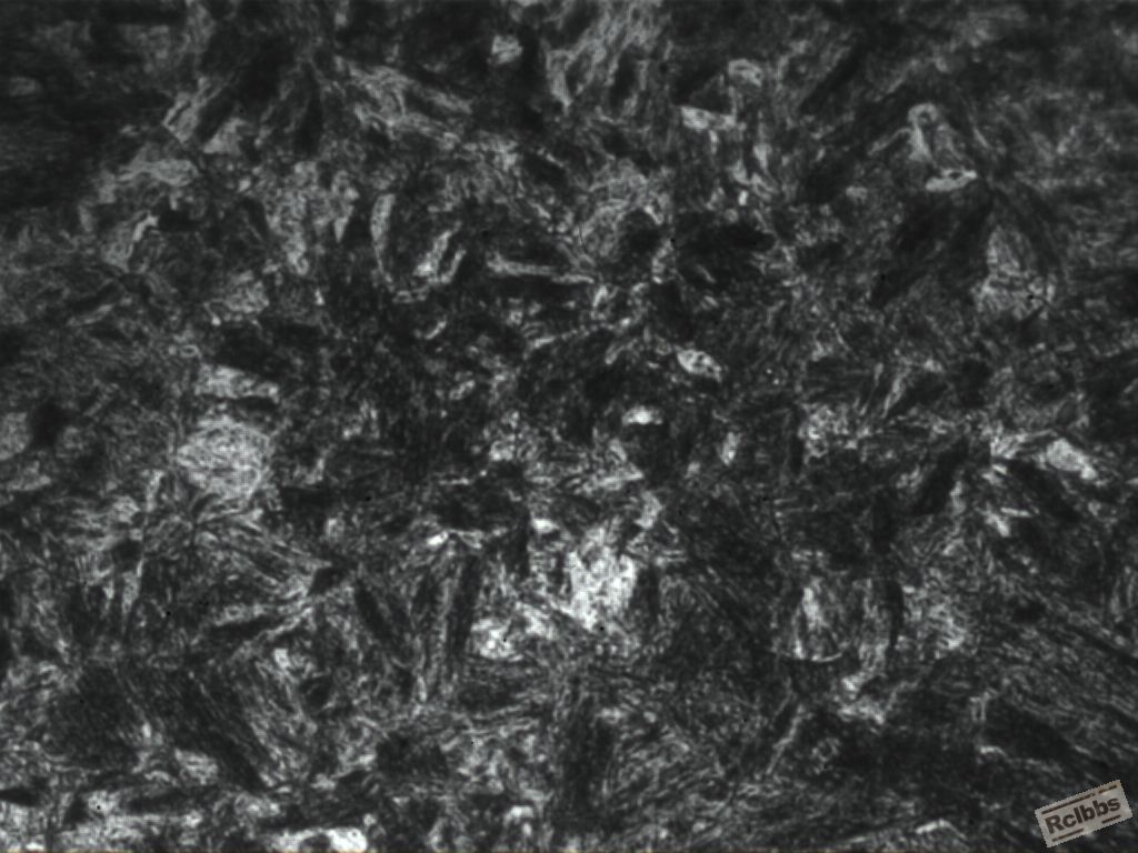

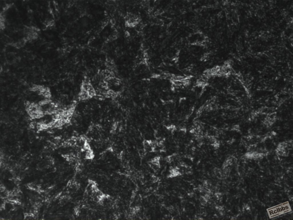

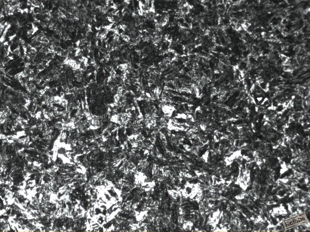

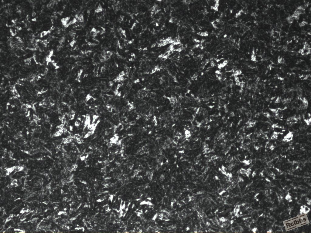

什么材料啊,心部是不是存在片析啊,500X,F还是比较的多.
签到天数: 611 天
发表于 2013-5-23 17:01:17 | 显示全部楼层
心部:低碳马氏体+铁素体
发表于 2013-5-23 14:18:12 | 显示全部楼层
回火索氏体组织,保持马氏体的位向及少量铁素体
发表于 2013-5-23 13:07:29 | 显示全部楼层 |阅读模式
渗碳淬火180℃回火心部组织 200倍
渗碳淬火180℃回火心部组织 400倍
渗碳淬火180℃回火心部组织 500倍
上面照片放大至 1000倍后
这应该算什么组织?
是 低碳马氏体+铁素体+贝氏体
还是回火产物+低碳马氏体+贝氏体?
