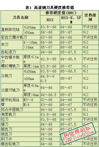

    通用高速钢(HSS) 淬火回火后的硬度可达63~67HRC,高性能高速钢(HSS-E) 、粉末高速钢(SPM) 可达66~70HRC。对于在一定切削条件下的刀具来说,必定有一个恰当的硬度值,表1是部分高速钢刀具硬度的推荐值。
    从表1可以看出,对一般刀具来说,若采用HSS硬度控制在65~66HRC 较好,而M42之类的HSS-E硬度虽可达到69~70HRC,但实际上此类刀具的硬度最佳范围为66~67HRC。

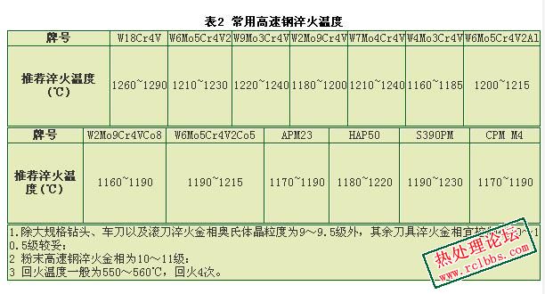

这里应该特别指出的是,同规格刀具,常因材料不同而使热处理工艺各异,尽管硬度完全相同,但刀具寿命不尽相同,甚至有较大的差距,就是同炉号相同材料制造的同规格刀具,也会出现上述情况。硬度只是表面现象,金相组织才是本质的东西,光测硬度不看金相不可取。高硬度并非高寿命,刀具寿命的高低,还与原材料碳化物偏折、淬火晶粒度、碳化物溶解程度、回火情况、过热级别等诸多因素有关。通过何种热处理工艺达到工艺要求的硬度值,历来是热处理行家们关心的问题,其中淬火加热温度最为重要,稍有疏忽,就会出现质量问题。常用高速钢淬火温度见表2。
